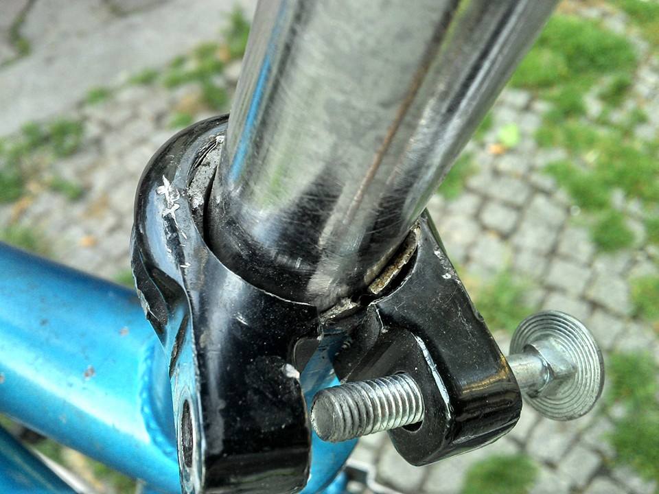

Hallo allerseits,
ich habe ein altes Rennrad geschenkt bekommen nur kriege ich die verflixte Sattelstange nicht raus. Die muss mindestens 15 Jahre da drin stecken. Ich kriege sie nichtmal bewegt. Hab jetzt heute morgen nach Internet Recherche dieses WD40 rangesprüht. Lieber mehr als zu wenig. Da werde ich nun im Stundentakt wiederholen.
Mein Fahrradgeschäft gegenüber sagt, dass ich die Stange womöglich niemals mehr rauskriege. Kann er recht haben? Das kann doch nicht sein?!

Das kann sein, ich hab aber bisher alle rausbekommen.
Wenn nix mehr geht, alles weg vom Rahmen, die Sattelstange in den Schraubstock und den Rahmen drueber drehen, ruckeln, klopfen...so hat man hoehere Heblkraefte.
WD40 von beiden Seiten, Tretlager raus und von unten reinrotzen schadet auch nicht. Heiss machen, abkuehlen, spruehen...

:daumen: Das mit der Sattelstange in den Schraubstock ist natürlich ne geniale Idee. Die Hebelkraft muss ja um einiges höher sein. danke für den Tipp.
Werde mich am WE dran versuchen!

Ich hab hier so einen Fall, da geht garnichts mehr da hab ich schon ALLES probiert, ich mach nachher mal Bilder, vielleicht gibts noch andere Vorschläge.

Herr Fink hat schon Recht, meistens gehts, aber um erstmal Deine Laune zu heben - und für elHuron:
https://www.youtube.com/watch?v=GR9DKMuctTE
natürlich erst dann, wenn du die Sattelstütze bündig abgedreht hast ;-) . Ich würde übrigens die Sattelstütze verkorken und das Natriumhydroxid* von der Tretlagerseite mit dünnem Schlauch einfüllen. Ich könnte mir vorstellen, daß das so bei sorgfältigem Vorgehen ohne starken Lackschaden abgeht. Sicherheitsratschlag: In jedem Fall einen Helfer mit betriebsbereitem Gartenschlauch bereithalten, als Notdusche, für Dich und den Lack! Augen mit Eimer spülen geht nicht, und alleine geht garnichts! Besonders ätzend ist unbemerkter Hautkontakt! Fühlt sich ganz harmlos an, das Zeugs, aber am nächsten Tag zerbröselt die Haut bis aufs Fleisch. Seine Bekleidung ist nicht übertrieben!
*klassisches Abflußfrei (nicht das Ökozeugs) ...gibts in der Bucht

...ich hab das Ding schon mit Rohrreiniger geflutet, heißgemacht/abgekühlt, am Rahmen gedreht (dabei is der Kopf der Stütze abgebrochen und durch die Gegend geflogen), mit WD40 geflutet. Aber ich glaub der Rohrreiniger war damals nicht assozial genug, ich brauch mal giftigeres Zeug......
Alustütze im Stahlrahmen ist die Ausgangssituation.

Wenn garnichts mehr hilft, machs wie die Jungs von Fahrtwind :)
Edit: Link raus, Bild rein
ghettoSattelStange.jpg [ 87.48 KiB | 42026-mal betrachtet ]

Ich hatte das vor Jahren auch mal. Fahrrad verliehen, weil ein Kollege testfahren wollte. Er konnte die Sattelhöhe noch verstellen, als ich die wieder auf mich umstellen wollte war's vorbei. Festgefressen.
Die Geduld es mit Kriechöl zu versuchen hatte ich nicht, zumal ich das Rad gebraucht hab. Ein netter Mechaniker hat mir damals ein tolles Werkzeug geliehen. Ging dann so:
Sattelstütze am Rahmen absägen, Werkzeug rein und dann in mühevoller und langer Handarbeit kurbeln. Das Werkzeug hat Klingen, die mit der Zeit das Metall der Sattelstütze von innen abtragen.
Leider weiß ich nicht mehr wie das Ding heißt, deswegen kann ich es nur schlicht Werkzeug nennen...
Edit: nach ein wenig googeln glaube ich das eine Reibahle dem was ich beschrieben hab am nächsten kommt. auch wenn ich kein modell gefunden habe das aussieht wie das, mit dem ich das gemacht hab. aber ist ja auch ein paar jahre her, vielleicht spielt mir die erinnerung einen streich.

Mit Geduld, guten Handschuhen, einem Metallsaegeblatt und spaeter Blasen an den Haenden, laesst sich die Stange unter Umstaenden raussaegen, aber aufpassen, dass man nicht das Sattelrohr ansaegt. Das ist aber die letzte Instanz und eine Scheissarbeit. Ich glaube "per" hat das mal gemacht.
 Betreff des Beitrags: Re: Sattelstange kommt nicht raus
BeitragVerfasst: Fr 11. Jul 2014, 21:16
Schöner Stressjob.
Viel Zeit? wenig Geld? Sägeblatt!
Pro Version? Mittelprächtig Zeit? Reibahle!
Keine Zeit? Scheiße heikel? K_K hatte da mal Erfolg
mit einer apothekenkäuflichen Säure. Die löste
das Oxid und raus ist die Stütze.
Weiß auch nicht mehr wo das hier im Forum stand.
Will ich auch nicht verlinken da Scheiße heikel.
Persönlich mag ich Reibahlen. Die funktionieren
aber auch nur solange wie sie die komplette Länge
der festen Sattelstütze auf reibt.

für den anfang vlt mal mit cola probieren (afaik hoher anteil phosphorsäure)

K_K nahm dafür Salmiakgeist.
Bitte nicht in geschlossenen Räumen ohne Hand, Mund und Augenschutz verwenden...
BeitragVerfasst: Fr 11. Jul 2014, 23:26
Ich hab hier noch für harte fälle 10%ige Ammoniaklösung stehen. Hab sie aber noch nie benutzt.

BeitragVerfasst: Fr 11. Jul 2014, 23:32
Also Ammoniaklösung hilft bei ALustütze in Stahlrahmen. Das ist das einzige Zeug, was wohl in der Lage ist auf magische Art und Weise Aluminiumoxid anzugehen. Wenn du aber jetzt Stahl in Stahl haben solltest, dann wäre das wohl vllt nicht die richtige Lösung.
Das kriegt man wohl aber eigentlich nicht so einfach. ;)
Edit: Ammoniaklösung ist wohl Salmiakgeist. :D

elHuron hat geschrieben:
Ich denke es ist die konsequente Anwendung, also das Vorgehen mit dem Ziel die Aluminium-Sattelstütze im Stahlrahmen mittels Natriumhydroxid-Lösung vollständig aufzulösen. In vielen Videos ist zu sehen, daß geringe Mengen die mechanische Entfernung nicht fördern. Das verlinkte Video brachte mir den "Aha-Effekt", indem es zeigt wie das wirklich funktioniert. Eklig...

Das Problem der Hebelgeschichten ist, dass die Grenzen da anfangen wo die Torsionsfestigkeit der Stütze aufhört.
Deshalb sind auch so Sachen wie der kleine verstellbare Schlüssel im Video ungünstig. Die machen 2 Seiten kaputt obwohl noch Festigkeit in der Stütze übrig wäre.
Wenn die Stütze es zulässt dann am besten die ganzen Teile abschrauben und im Schruabstock klemmen, die Sattelhalterungen sind nämlich meist am gesamten Umang geklebt. Wenn da nichtsmehr geht ist es vorbei, dann musss man irgendwie spanend herausoperieren. Das Raussägen ist aber echt eine doofe arbeit.
Natürlich nur angebracht wenn der Chemische Weg versagt hat. Ich habe auch mal Stickstoff reingekippt, die Kälte wurde aber so flott weitergegeben das man nicht schnell genug an der Stütze ziehen konnte.
So jedenfalls meine Erfahrung.

....nachdem ich den Kopf der Stütze abgeborchen hatte war mein nächster Plan, den Rahmen am Tretlager in Schraubstock zu spannen, ein Loch in die Stütze zu bohren und dann M10 Gewindestange durchstecken und daran drehen mit 2 Mann. Wenn das nicht klappt komm ich dem Teil mit Ammoniaklösung.

Kraft auch ein wirken lassen.
Da Stütze und Rahmen kraft schlüssig verbunden sind
sucht sich die einwirkenden Kraft die schwächte Stelle.
Wenn cola, WD 40, Ballistol, Caramba what ever
das Oxid beeindrucken konnte, gut, wenn nicht immer schön die Verwindung des Rahmen
im Auge behalten.
Kraft allein ist nix ohne Kontrolle.
