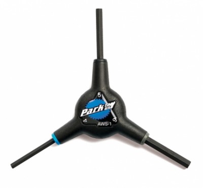

Ich fang mit dem Y-Sechskantschluessel AWS-1 mal an.
Kostenpunkt 9€ und wenn ich ihn gerade mal nicht finde, bin ich erstmal richtig hilflos.
Vorteil zur ueblichen Sucherei liegt auf der Hand, die gaengigen drei Groessen sind immer in dieser.
AWS-1-_009.jpg [ 62.5 KiB | 52151-mal betrachtet ]

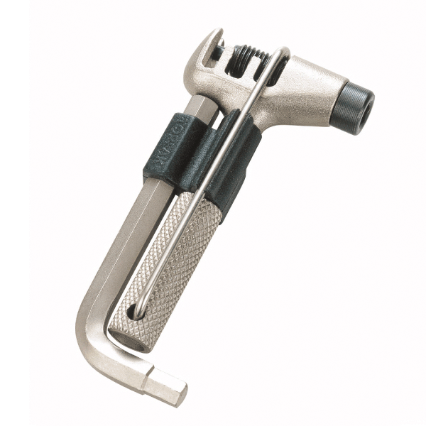

der dreier ist im laden bei uns auch in viiiieeeellfacher anwendung.
mein heißer tipp ist zum kettennieten dieses "Topeak Super Chain Tool" für damals 13,95. glaub, euro warens da schon, aber der ist alt genug und hat HUNDERTE ketten geöffnet/verschlossen, daß ich mir der währung nicht mal sicher bin. der drückepinöpel ist immer noch nicht verbogen, was ich bei vielen vorigen bei oftmals der ersten versuchten kette hinbekommen hatte.
superchaintool.gif [ 145.83 KiB | 52127-mal betrachtet ]

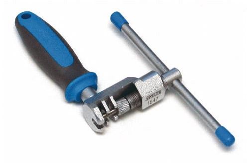

Ewige Zeit bin ich um den Rohloff Revolver herum geschlichen und habe mich
immer gescheut, die runden €100 für angeblich den einzigen Kettennieter auszu-
geben.
Nach mehrfacher Empfehlung aus verschiedenen Radläden habe ich dann zum
Unior Kettennieter gegriffen, der zur Zeit zwar auch runde €40 kostet aber dennoch
ein Spitzenwerkzeug ist und den ich daher hier empfehlen möchte.
Der Stift ist kugelgelagert und austauschbar. Die Steigung der Spindel ist so gewählt,
dass nur geringe Handkraft zur Bedienung nötig ist. Voll bis zum Anschlag gedreht
bleibt der Kettenniet noch in der hinteren Außenlasche hängen. Die zweiten Ketten-
halter am Kettennieter, mit deren Hilfe man das feste Glied nach dem Vernieten wieder
lockern kann, sind so stabil ausgeführt, dass sie nicht bei der dritten Bedienung ab-
brechen. Alles in allem ein uneingeschränkt gutes Werkzeug zu einem akzeptablen
Preis.
UniorKettennieter.jpg [ 18.56 KiB | 52137-mal betrachtet ]

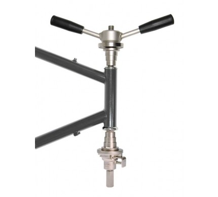

Genervt vom stetigen einkloppen der Steuersatzschalen mit der Badelatsche gab es dann den HHP-2.
Seitdem zwei-duzent Steuersätze an eigenen und fremdrädern getauscht, eingesetzt...man möchte es nicht mehr missen. Einfach, schnell, sauber! Aber 200€ sind eine Hausnummer...

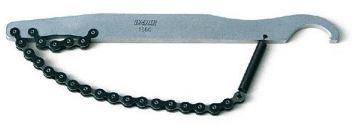

Es mag wie eine Markenwerbung erscheinen- ist es aber nicht:
Schon einige Kettenpeitschen habe ich in kurzer Zeit klein bekommen. Die Unior-
Kettenpeitsche ist nach längerem Gebrauch noch tadellos und auch der Haken-
schlüssel hat schon viel Lockringe geöffnet, ohne diese oder sich selbst dabei
rund zu nudeln.
Ein tolles Plus bei der Kettenpeitsche ist die Feder, die erst mal einen ganz un-
scheinbaren Eindruck macht. Sie hält die Kette sicher auf den Ritzeln und muss
man ich bei anderen Kettenpeischen Mühe geben, die Kette auf dem Ritzel zu
halten, ist es hier gerade umgedreht: man muss ich Mühe geben, die Kettenpeitsche
wieder vom Ritzel zu entfernen. Einfach großartig!
Die Unior-Kettnepeitsche dürfte runde €30 im VK kosten- sicher nicht die günstigste
aber eine der besten Kettenpeitschen auf dem Markt.
UniorKettenpeitsche.jpg [ 27.79 KiB | 52115-mal betrachtet ]

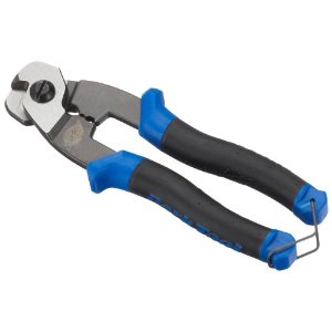

Kabelschneider fuer Kabel und Bowdenzug.
Hab jetzt ueberhaupt keinen Vergleich - ausser halt den Seitenschneider, aber mir letztes Jahr den Parktool CN-10 (kostet um die 33€) geholt.
parktool-cn10.jpg [ 10.01 KiB | 51972-mal betrachtet ]
Hauptsaechlich fuer die Aussenzuege, welche mit dem Seitenschneider doch arg gequetscht werden. Das funktioniert erstklassig fuer Schaltzuege, bei Bremszuegen quetscht das doch etwas, aber das Ergebnis ist viel besser als mit den normalen Zangen, die zuhause rumliegen.
Er darf aber ausdruecklich nicht (!) fuer Speichen verwendet werden (sollte man ja sowieso nicht tun).
