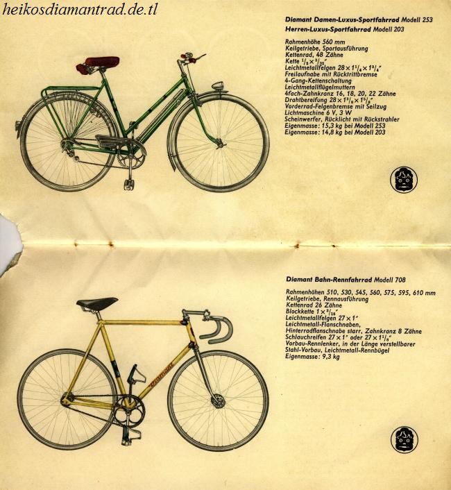

Hallo,
der Unterschied zwischen den beiden Größen, ist mir nicht so ganz klar. 27" sind ja für den Rennbetrieb. Speziell Schlauchreifenfelgen für den Bahnbereich haben ja ein 27" Maß, welches ja seltsamerweise größer ist als 28". Da ich fast ausschließlich alte DDR Räder besitze stellt sich mir folgende Frage. Bei den alten Bahnrädern sind in den Katalogen 27" Zoll angegeben, es passen aber ganz normale 28" Laufrädern rein. Die Clearance ist aber sehr, sehr tight, sodass meiner Meinung nach 27" gar nicht passen würden. Kann mich da jemand aufklären?
seite11.jpg [ 79.32 KiB | 3349-mal betrachtet ]

Sehr informative Seite, aber sie scheint mir doch sehr unvollständig:
27 Zoll ist ungenau und inzwischen obsolet. Manchmal findet man die Bezeichnung noch in altem gedruckten Unterlagen.
Das könnte die Frage beantworten, allerdings stellen sich zwei weitere Fragen.
Erstens, wenn es mittlerweile überholt ist, warum unterscheidet dann Continental immer noch zwischen Schlauchreifen in 28" und 27"?
Zweitens, habe ich eine Tropfenfelge für ein Textima Bahnrad. Die ist etwa 8-9mm größer als eine "normale" 28" Schlauchreifenfelge. Ist das nun 27? Effektiv ja 28 1/3".
Daraus ergibt sich mein eigentliches Anliegen. Ich brauch Reifen für die besagte DDR Felge. Passen da die Contis in 27"?
