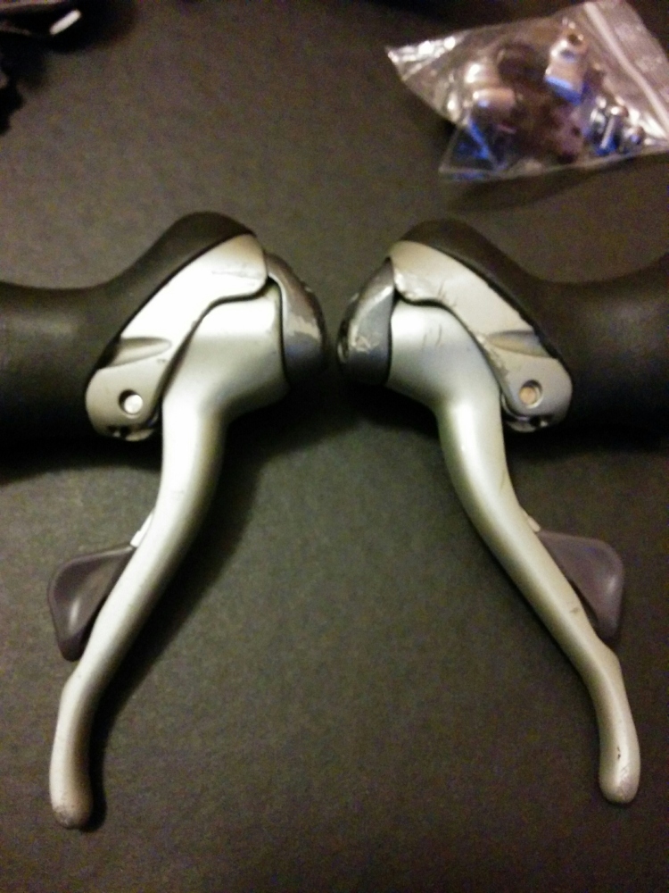

Ich kann dir was deine Frage angeht nicht wirklich weiterhelfen, hätte aber n Satz der frühen Shimano 105 STIs hier liegen. Genauer STIs, Schaltwerk und Umwerfer sowie die Anschläge für den Rahmen. Falls das von Interesse für dich. Ich hatte das Set mal gebraucht gekauft, es aber dann letztlich doch nicht verbaut.

Cool, klingt gut. Magst du mir mal ein Bild (per PN oder so) zukommen lassen?

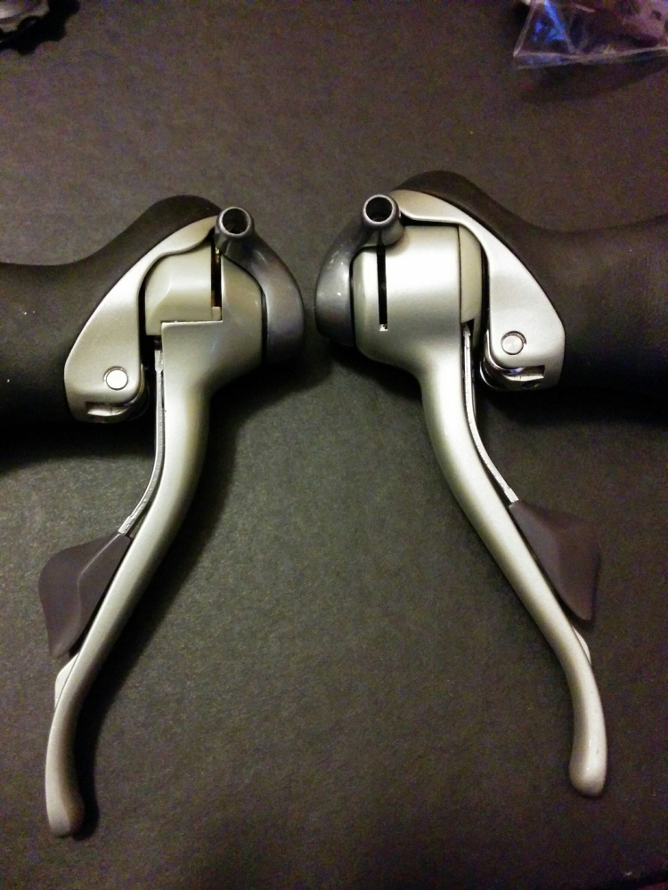

Hab mal ein paar Fotos gemacht.
Der Zustand der STIs ist wie du siehst ziemlich gut, sogar die Gummis kann man vmtl einfach so noch ne Weile verwenden bevor man die mal tauscht. Es gibt ein paar Kratzer an der Seite, die Funktion beeinflusst das aber nicht.
Ich hab leider keine Typenbezeichnung an den STIs finden können.
Schaltwerk: RD-1056
Umwerfer: FD-1056
Auch bei Schaltwerk und Umwerfer ist der Zustand aus Funktionssicht top. Alles absolut leichtgängig soweit. Die Anschläge für den Rahmen hab ich damals neu dazu gekauft und nie auch nur angefasst.
Edith merkt noch an, dass die Schellen für die STIs natürlich dabei sind, auch wenn sie auf den Fotos fehlen. Liegen weiter links ;-)
