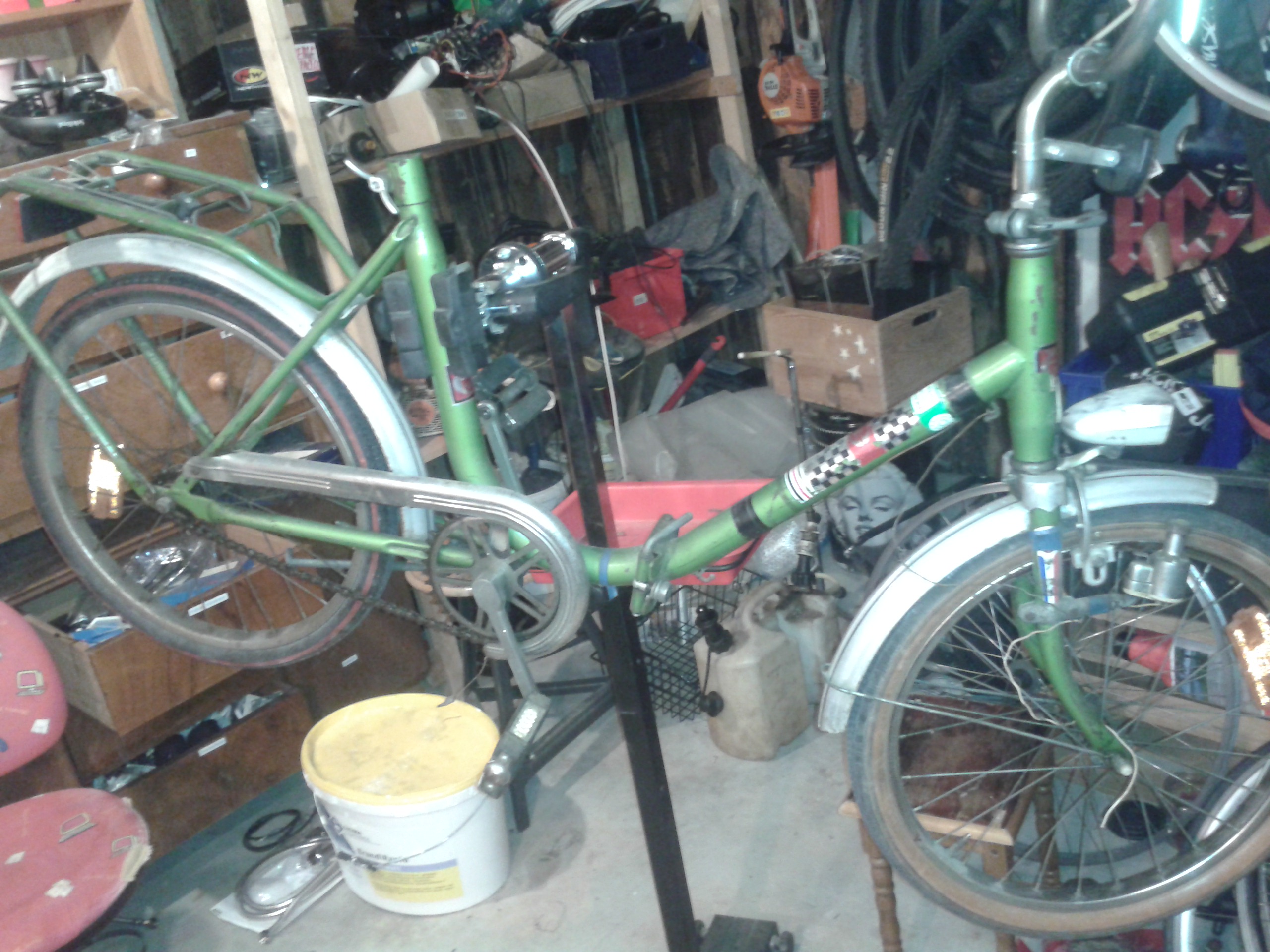

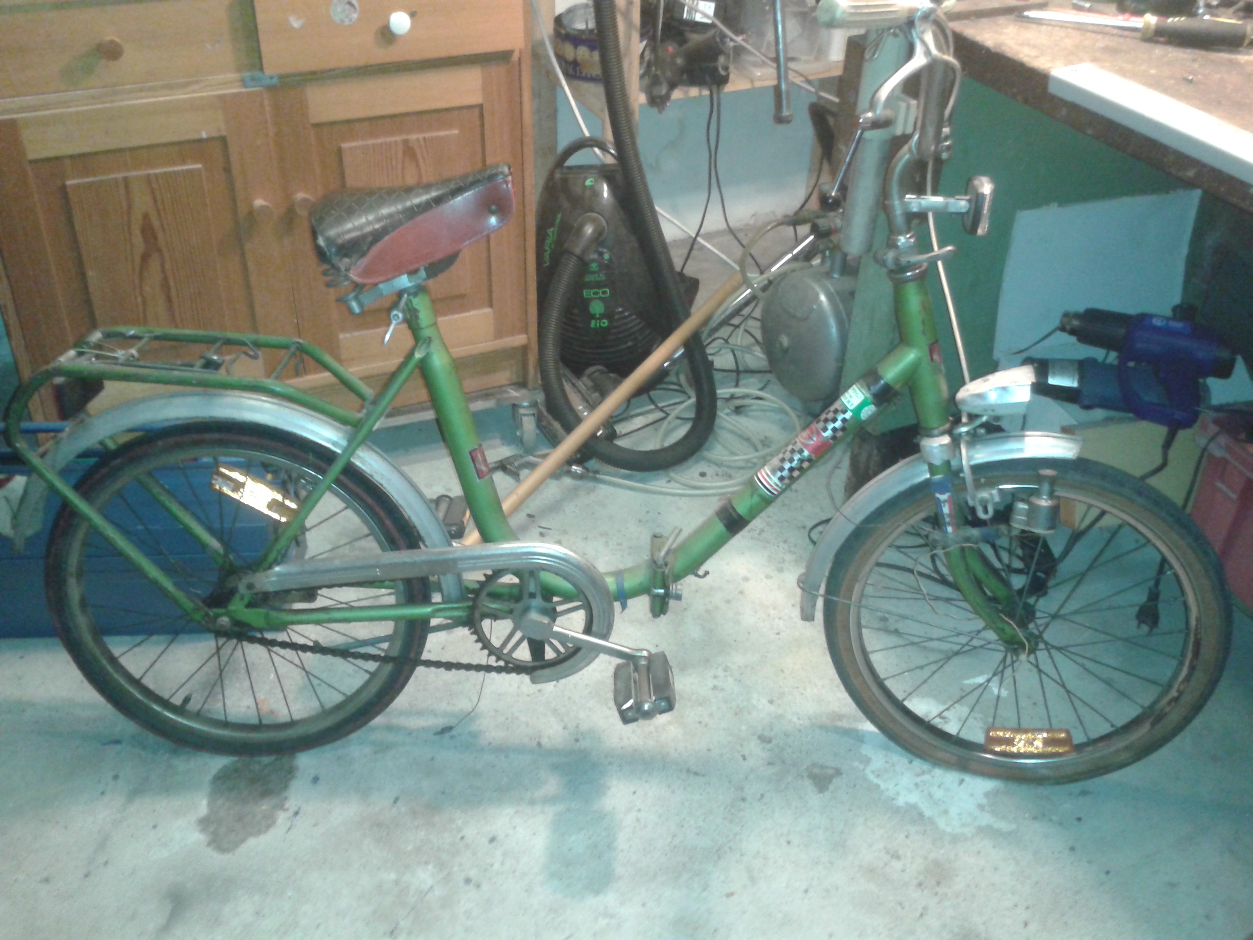

Ich will das olle Klapprad aus der dunkelsten Ecke meines Kellers pimpen, jetzt brauch ich mal eine Farbbberatung.
Die Schoenheit bringt 15,54kg auf die Waage, hab mal angefangen abzuschrauben - alleine der Gepaecktraeger mit Schutzblech wiegen 1,5kg.
Neue Reifen muessen da wohl auch drauf und ich kann mich nicht entscheiden, welche Farbe. Ich denke BMX-Reifen sollten prima auf die Felgen passen, nur welche? Das "Metallicgrün" bleibt, die Decals kommen weg.
Also ihr "Styler", kommt mal rueber mit Eurer Meinung, folgende Farben sind am Start.
IMG_20151108_204230.jpg [ 816.84 KiB | 43568-mal betrachtet ]
bxmreifen.JPG [ 53.4 KiB | 43568-mal betrachtet ]
IMG_20151108_204518.jpg [ 836.16 KiB | 43568-mal betrachtet ]
IMG_20151108_213335.jpg [ 778.66 KiB | 43568-mal betrachtet ]

Ui, daran hab ich bisher noch nichtmal gedacht. Es kommt uebrigens alles weg, was nicht unbedingt dran sein muss (Schutzblech, Gepaecktraeger, Lampen...)
Bremse wird eine neue DIA-COMPE, hab ich mal falsch bestellt und passt.

Ein Gedanke zum Thema Schutzbleche: ist es nicht so, dass die gerade an den kleineren 20"-Reifen wirklich praktisch sind? (Wegen weniger Umfang ne höhere Umdrehungsgeschwindigkeit und damit mehr Spritzwasser überall)
Willst du dir nur abmontieren um sie wieder aufzufrischen und dann neu anbauen oder sollen die langfristig ab? Das geht aus deinem Text nicht so ganz hervor. Auf mein Bauchgefühl hörend würd ich jedenfalls erstmal sagen dass die wohl auch in Zukunft ganz praktisch sein könnten. Aber klar, alles ne Frage der Anwendung.
 Betreff des Beitrags: Re: Farbberatung Klapprad
BeitragVerfasst: Mo 9. Nov 2015, 20:12
PiQuadrat hat geschrieben:
Ohje, da hab ich mir noch keine Gedanken drueber gemacht, mir ging's nur erstmal um das Gewicht, die Karre ist bockschwer.
...das erhöht den Trainingseffekt :sing:

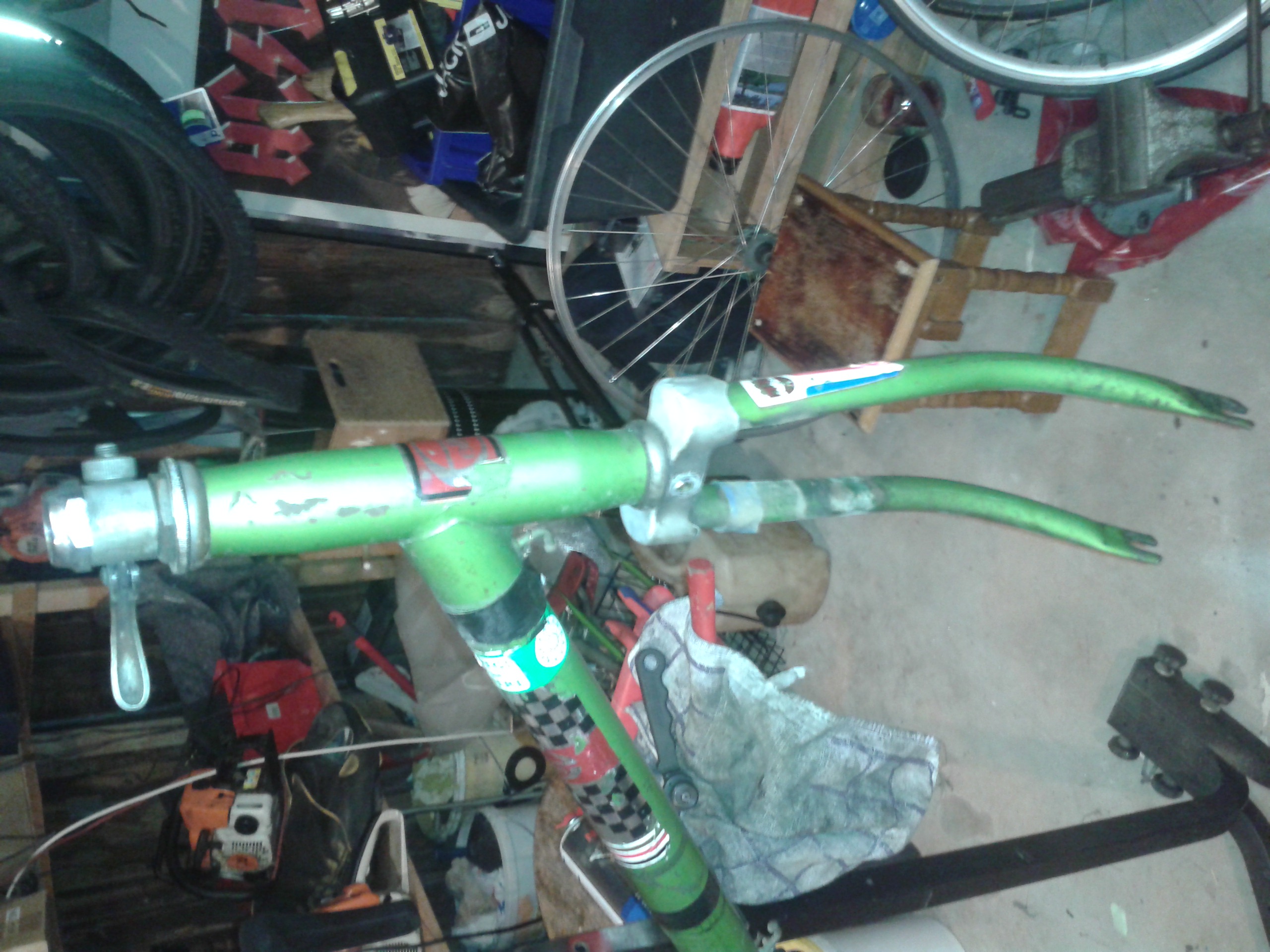

    Ich würde den Vorbau tauschen, die brechen ganz gerne mal an der Lenkerklemmung bei zuviel Belastung.

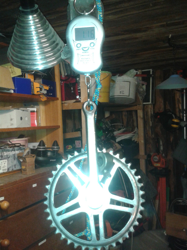

    Naechste Ecke, die Kurbeln sind anscheinend aus einem Klotz geschmiedet und wiegen unglaublich viel - anscheinend "low hanging fruits" fuer Gewichtsoptimierung, vor allem weil Alternativen im Keller zuhauf rumliegen.
    Hat jemand mal Glockenlager durch Thompson-Vierkantlager ersetzt? Einfach reinkloppen und die Shimpanso-Vierkantkurbel dranschrauben?
    Ja ja einfach runterflexen was noch dran und ruff mit dem Thompson.
    Standard ist der Vierziger Durchmesser selten kommt auch mal was holländischen
    mit 38 mm um die Ecke.
    Der Q Faktor könnte dir noch was zwiebeln.
    Das ist wenn die Kurbel und oder auch Kettenblatt gegen die Kettenstreben kommen.
    Also lieber das längere Tretlager wählen, was wiederum die Kettenlinie
    manipuliert. Wenn man dann eine Kurbel mit tauschbaren Kettenblättern hat
    kann man die Position und die Anzahl der Zähne dem Q- faktor/Kettenlinie
    anpassen. Hinten helfen gewölbte Ritzel wieder die Kettenlinie zu manipulieren.
    Bitte pingeliger beachten da Zwanzig Zoll Räder kürzere Kettenstreben mit sich
    bringen.
    Und frag mich nicht wie der in dem oberen Video ein über 60 Zähne Kettenblatt da rein gewürgt
    bekommen hat. is mir Schleierhaft.

    On Topic: 40er Tretlagergehaeuse und von Wegen "Keller voll mit Kurbeln", da ist ja eine 145er Kurbel dran, duerften eher unueblich mit Vierkant sein. Ich bohre eine alte 165er Shimpanso Exage um.
    Die "Originolkurbeln" sind wirklich schwer, 1,1kg mit Kettenblatt.
