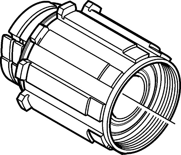

:-? Um was für eine Kassettentyp es sich handelt, weißt Du nicht zufällig?
Den Aufwand, mir selbst Spacer zu drehen, wollte ich mir ja eigentlich ersparen... Zumal mein Lockring einen Spacer aus einem Rohr mit 40x1,5mm nicht mehr klemmen kann. Der Innendurchmesser ist dann ja 37mm- der Außendurchmesser des Lockrings 35,4mm. Das hieße entweder noch einen zusätzlichen Spacer oder einen neuen Lockring. Es ist zum verrückt werden. :motz:
BeitragVerfasst: So 8. Nov 2009, 12:10
HG 7 fach seit Ende 80er - schmaler Freilaufkörper
HG 8 fach seit Anfang 90er - mittelbreiter Freilaufkörper
HG 9 fach seit Ende 90er - dito
HG 10 fach Anfang 2000er - schmaler Freilaufkörper
Wenn man 7/10 fach auf einem 8/9fach Freilauf fahren will, braucht man einen Distanzring
Umgekehrt kann man nicht 8/9 fach auf 7/10 fahren
11fach gibt es erst seit März 2009 nur von Campagnolo, die Kassetten sind genau so breit wie 10fach und passen dementsprechend auch auf 10fach Freiläufe....
11fach von Shimano/Sram gibt es noch nicht...
@ Bobthefish - Du hast wahrscheinlich einen Campa Freilauf, er ist vom Durchmesser größer...
BeitragVerfasst: So 8. Nov 2009, 14:35
Stellt Shimano überhaupt Naben mit Freilaufkörper für Campa-Standard her? Speziell die Top-Baureihe? :häh:
Ich vermute ehr, daß es wie Zigge vermutet hat, ein ausschließlich 10fach-Freilaufkörper ist.
Inzwischen habe ich einen Anbieter für Alu-Rohre auch in Kleinstmengen gefunden, der das passende Rohr (40x1,5mm) für die Spacer liefern kann. Das sollte passen wie Arsch auf Eimer. Mit dem Lockring überlege ich mir noch etwas. Da gibt es auf jeden Fall auch welche mit größerem Druchmesser. Der jetzige ist speziell für Kassetten mit nem 11er als kleinstes Ritzel.
Unterm Strich wundert mich nur, daß augenscheinlich noch niemand anderes das Problem hatte. Die Recherche hat auch gezeigt, daß es keine kommerziell angebotenen Spacerkits für Campa-Freiläufe gibt. Seltsam. Was machen die Leute die so ein LRS haben und auf die Idee kommen, das Rad auf SSP um zurüsten? Neuen LRS kaufen? :häh:
BeitragVerfasst: So 8. Nov 2009, 16:54
Weisst du was 10speed only heisst ?
Dass der Rotor kürzer ist als bei 8/9fach und man deswegen nur kurze 10fach Kassetten fahren kann
Die Verzahnung hat sich bei Shimano nur in den wilden 80ern von UG zu HG geändert, sonst ist die immer gleich
Natürlich gibt es Dura Ace Systemlaufräder mit Campa Rotoren, genau so wie es Campa Laufräder mit Shimano Rotoren gibt ....
Wenn dein Shimano Lockring sich nicht reindrehen lässt, hast du einen Campa Rotor...
EDIT: mit schmal und kurz ist gemeint, dass der Freilauf in der Länge abnimmt, vom Durchmesser her, ist er aber immer gleich...
BeitragVerfasst: So 8. Nov 2009, 17:29
Vielen Dank für die Infos. Daß es bei den Rotoren ausschließlich um die Breite geht, ist gut zu wissen.
Nach Deinen Ausführungen habe ich hier einen Rotor, den es so nicht geben dürfte. Der Shimano Lockring, der auch bei anderen Shimano-Rotoren paßt, faßt sauber und läßt sich butterweich einschrauben. Die Shimano-Ritzel passen vom Muster der Verzahnung her perfekt- nur daß der Außendruchmesser des Rotors zu groß ist. Nachdem ich die Vertiefungen des Ritzels jeweils um 0,8mm aufgefeilt habe, paßt es perfekt.
Worin unterscheiden sich denn die Campa- und Shimano Rotoren? Nur der Durchmesser oder auch das Verzahnungsprofil? Und paßt der Lockring definitiv nicht wechselseitig? :häh:
BeitragVerfasst: So 8. Nov 2009, 17:35
campa hat ne andere verzahnung und ist von durchmesser größer, deswegen auch größerer lockring
0,8mm feilen ist aber ganz schön viel....
wenns shimano rotor ist, dann muss es einfach passen und basta
ist es eig titanfreilauf ?
BeitragVerfasst: So 8. Nov 2009, 18:00
Müders hat geschrieben:
Es paßt aber nicht- auch mit basta nicht... ;) An dem Freilauf ist nichts aus Titan sondern alles aus Aluminium.
In der Dokumentation von der Shimano-Seite ist auch kein Hinweis auf eine Besonderheit zu finden. Einzig der Rotor zeigt auch die Stufe, ab der der Durchmesser einfach zu groß wird. Gibt es die Stufe auch bei anderen Hinterradnaben bzw. Freilaufkörpern von Shimano? Mir ist sie zumindest noch nicht vorher aufgefallen. Hier das Bild des Freilfaufkörpers mit beschriebener Stufe aus der Hersteller-Dokumentation bei dem die Stufe genau wie bei dem LRS auch vorhanden ist. Der Durchmesser des schmalen Bundes ist 34,5mm und nach der Stufe 36,4mm...
PS: Die Vertiefungen habe ich nur 0,6mm aufgefeilt, nicht wie eben fälschlicher Weise angegeben 0,8mm.
Freilaufkörper.jpg [ 83.47 KiB | 17880-mal betrachtet ]
BeitragVerfasst: Mo 9. Nov 2009, 00:08
Der Link hier ist keine Werbung sondern soll den Unterschied der Freilaufkörper für Campa, Shimano 8/9/10fach und Shimano 10fach verdeutlichen. Augenscheinlich hat Shimano bei den "nur 10fach" Rotor-Körpern doch die Geometrie der Aufnahme verändert.
Unterm Strich ist es auch Wumpe, was für ein Rotor es genau ist. Ein Spacer soll drauf und der muß passen- sprich minimal 36,4mm Innendurchmesser haben. Ein Aluminium-Rohr mit 40x1,5mm wird es richten. Dann gibt es auch jeweils nur einen Spacer statt der üblichen Spacer-Armada.
BeitragVerfasst: Di 10. Nov 2009, 10:49
Shimano hat mit der Einführung des exklusiv-10fach Rotors eine weitere Geometrie der Kassettenkörper eingeführt. Traurig aber wahr.
Das Thema wurde hier auch schon mal besprochen. Leider gibt es auch hier kein Verweis auf kommerziell erhältliche Produkte wie spezielle Singlespeed-Einzelritzel oder Spacerkits.
Ganz nebenbei: kennt jemand so was für Campa-Kassettenkörper? :häh:

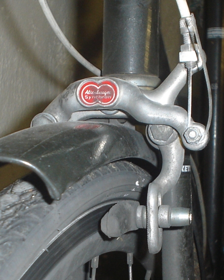

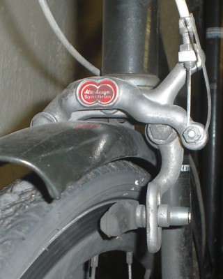

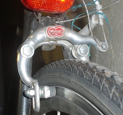

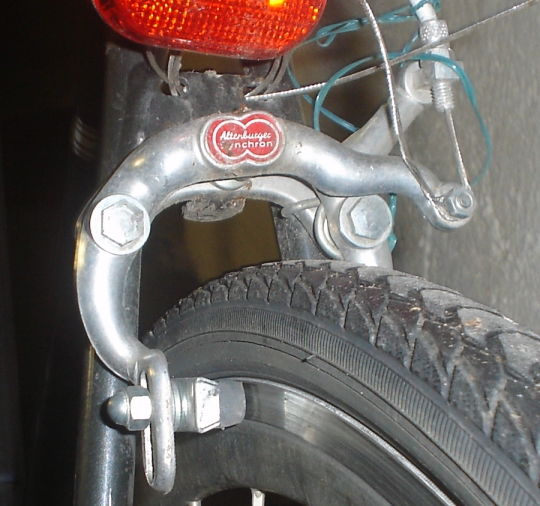

So, nun mal ne Technikfrage von mir:
Vorgeschichte: Ich besitze ein bestimmt bald 40 Jahre altes Kettler-Alu-Rad, welches nach Abbau der nicht notwendigen Anbauteile und Montage von RR-Alufelgen mit 28mm-Bereifung einen richtig flotten Fahreindruck vermittelt. Auch wenn das Kettler-Rad nun gerade seinen Einsatzbereich als Schlechtwetterschlampe an die Nachfolgegeneration übergibt, so habe ich es doch zu sehr liebgewonnen, als dass ich es einfach wegschmeissen wollte.
Nun zum Problem: Durch die Umrüstung auf schmale RR-Felgen reichten die Standard-Altenburger-Bremsen nicht mehr an die Felgenflanken, weshalb sie durch die "höherwertigen" Altenburger Syncro Bremskörper mit längerem Bremsschenkel ausgetauscht wurden. Trotz Verwendung von "alten" Cantilever-Bremsschuhen mit all ihren "Zwischenmuttern" zur "Aufpolsterung" des durch die schmaleren Felgen grösseren Bremshebels bleibt die Bremswirkung unbefriedigend.
Am liebsten wäre mir der Einsatz irgendwelcher V-Brakes, wobei ich natürlich aber nur die RR-Bremsstegaufnahmen zur Verfügung habe...
Auf meiner Suche bin ich nun auf die U-Brakes gestossen, für die es offenbar zur Befestigung am Bremssteg einen Adapter gibt...
Kann mir jemand Erfahrungswerte geben, ob eine solche Lösung möglich ist, bzw. ob es andere Möglichkeiten gibt, sinnvolle Bremsleistungen zu erzielen....
Nochmals die Problematik-Eckpunkte:
- Bremsstegaufnahme mit RR-Felgen aber 28mm-Reifen (wodurch Bremskörper der Shimano 105er und Aufwärtsgruppen aufgrund fehlenden Spiels für den 28er Mantel ausfielen...)
Danke im Voraus

Hast Du die Möglichkeit, ein Bild des Ist-Zustandes mit den aufgepolsterten Bremssockeln zu posten? Das würde evtl. die Lösungsfindung vereinfachen ;)
BeitragVerfasst: Mo 16. Nov 2009, 00:14
...ich versuche es, ob ich es morgen "kann"....
Habe im Moment am Fremdrechner nicht die entsprechenden Kabel...
BeitragVerfasst: Mo 16. Nov 2009, 06:36
u-brakes(10cm) sind noch weiter von der felge entfernt als v-brakes(8cm),was solln denn das für addapter sein ?
BeitragVerfasst: Mo 16. Nov 2009, 09:28
Die Adapterplatte sieht so aus:
ubrake.jpg [ 14.22 KiB | 17709-mal betrachtet ]
Nun mal Bilder meiner Bremse:
Wie an der Vorderradbremse bei "Aufpolsterung" und Verwendung von canti-Bremsschuhen zu sehen ist, muss der Bremskörper teilweise vorgespannt werden, damit der Hebelweg am Bremsgriff für eine mittlere Bremswirkung sorgen kann....
Bremse_VR.jpg [ 166.42 KiB | 17709-mal betrachtet ]
Bei der Hinterradbremse ist ersichtlich, dass bei den normalen Altenburger-Bremsgummis eine starke Vorspannung des Bremskörpers nötig ist und somit die Bremswirkung bei betätigung des Bremsgriffes nahe bei Null liegt...
Bremse_HR.jpg [ 187.62 KiB | 17709-mal betrachtet ]
P.S.: Sind übrigens Altenburger-Bremskörper, habe das oben ausgebessert....
BeitragVerfasst: Mo 16. Nov 2009, 09:30
ich vermute,das wird nicht passen..aus o.g.gründen..
BeitragVerfasst: Mo 16. Nov 2009, 09:36
...aber die Bremsschuhe haben längere Sockel, wodurch das wieder ausgeglichen werden könnte, oder?
Hat jemand sowas schon ausprobiert? Oder soll ich der erste werden? - Einziges Manko, die Adapterplatten scheint es erst wieder Mitte Januar zu geben....
