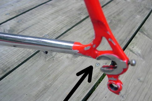

Hat jemand schon mal einen Stahl-Rahmen reparieren lassen? Ich habe ein Angebot für einen tollen Rahmen, bei dem ein Ausfallende einen Riß hat und ich würde gerne wissen, wie groß die Chancen stehen, das gute Stück nochmal repariert zu bekommen.
Gibt es Erfahrungsberichte?
Hier noch ein Foto des Ausfallendes. Leider nicht das schärfste aber ich hoffe, man kann den dünnen, schwarzen Riß an von der linken Ecke der dreieckigen Aussparung nach unten erkennen...
Ausfallende.JPG [ 32 KiB | 18333-mal betrachtet ]
BeitragVerfasst: Di 20. Okt 2009, 22:21
Das haengt wohl wie immer von der Erfahrung des Schweissers ab. Ein Freund von mir schweisst alles, ob Alu oder Stahl spielt da kaum eine Rolle, falls etwas Wandstaerke vorhanden. Er saegt auch mal ein paar Zentimeter aus dem Ober- und Unterrohr raus und schweisst den Rahmen wieder zusammen - gebrochen ist ihm an der Schweissnaht noch nie etwas.
Ausfallenden hat er auch schon selbst gefraest und die alten durch diese ersetzt. Er ist allerdings Feinmechaniker und kann sowohl mit Schweissgeraet als auch mit CNC-Maschinerie umgehen.
Such Dir einen Rahmenbauer, der klassische Bauschlosser ist bei solch filigranen Teilen vermutlich ueberfordert.

nicht unbedingt.es gibt viele firmen die wiederum leute im edelstahl bereich haben.die haben sowas eigentlich dann auch drauf.aber ich würde eher auch ein rahmenbauer vorschlagen.

die ausfallenden kann man einzeln kaufen,
einlöten sollte sie wirklich ein rahmenbauer..
radspannerei und ostrad können kontakt herstellen..

Ja MAD, "Loeten" ist das Zauberwort.
Mein Bekannter meint zu dem Rahmen:
"Schweissen macht hart, wird wahrscheinlich daneben wieder brechen.
Sollte hartgelötet werden, trotzdem keine Garantie."

Vielen Dank für die sachdienlichen Hinweise. :daumen: In meiner naiven Vorstellung dachte ich mir, da brät einer nach dem auffeilen ne Schweißraupe drüber und danach wird alles wieder schön verputzt. Naja, den Ärger die passenden Ausfallenden zu suchen, nen Rahmenbauer zu beauftragen, den ganzen Versand zu organisieren und nicht zuletzt alles auch noch zu bezahlen- da verzichte ich lieber auf einen Rahmen, bei dem das alles schon vorher absehbar ist. Gibt ja auch noch andere Schmuckstücke. Ich bin jung- ich kann warten. ;) Und wer will schon nen Colnago-Rahmen in der passenden 65er Rahmengröße?! Pffff. :heuler:
Quatschomat: das ist schon schade. Aber den Aufwand werde ich nicht betreiben.
Nochmals vielen Dank!

ausfallenden findste inner bucht und rahmenbauer hat MAD dir doch schon gesacht.. ;)

Mmmmh, in der Bucht kosten die günstigen um die 25 Taler, die schönen 50. Die müssen dann auch noch passen- vom Winkel und vom Durchmesser her. Ein Rahmenbauer will dann auch von etwas leben und die fällige Neulackierung gibt es für mich auch nicht umsonst. Unterm Strich sind da überschlagene 250-300 Taler nur für die Reparatur und Neulackierung des Rahmens fällig. Und dann weiß ich nicht was der Rahmen evtl. noch hat. Wenn er am Ausfallende so einen Treffer hat- wer weiß wo sich das Blech dann noch überall wellt... Vor dem Kauf kann ich ihn nicht begutachten- ganz vielleicht kannst Du die Überlegung dann verstehen.
Aber zu wissen, wie man Kontakt zu nem Rahmenbauer bekommen kann, schadet nicht. Vielen Dank, Mad.
