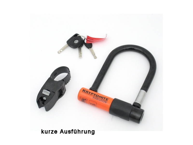

jemand nen guten trick parat, wie man nen abgebrochenen
schlüssel ausm krypto rausbekommt??
BeitragVerfasst: Do 17. Sep 2009, 10:47
den flachfederscheibenschließzylinder oder den tubularschlüssel?
BeitragVerfasst: Do 17. Sep 2009, 11:01
19622_1_kryptonite_evolution.jpg [ 168.77 KiB | 19414-mal betrachtet ]
BeitragVerfasst: Do 17. Sep 2009, 11:12
oh.
vll mal hier nachfragen. die sitzen in hamburg/eppendorf, beim nächsten mal vll da vorbeikucken?
