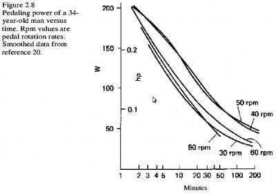

Um die leidige Übersetzungsfrage mal auf eine halbwegs seriöse,
belastbare Grundlage zu stellen:
Wenn es um das reine Fahren geht und häufiges wieder anfahren
vernachlässigt wird, scheint für für Durchschnittsfahrer eine Tritt-
frequenz von 40-50 Upm optimal zu sein, um auch nach längeren
Fahrzeiten noch schnell fahren zu können. Zumindest interpretiere
ich die angehängte Grafik so.
Das entspricht dann bei der Übersetzung von 61/16 etwa 20-25 km/h.
Einen Link zur Quelle für die angehängte Grafik gibt es hier.
Sie befindet sich auf Seite 45.

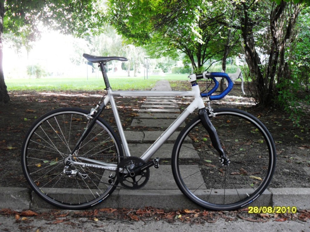

Habe dann mal das schlechte Wetter der letzten Tage, zur Lebenserweckung meines Renners genutzt...
Hier ein eher schlechtes Bild davon, wenn ich jetzt noch passende 2/9 fach Schalt/Bremshebel bekomme,
bin ich mit ca. 6,5kg fertig und sehr zufrieden mit dem Ergebnis...
