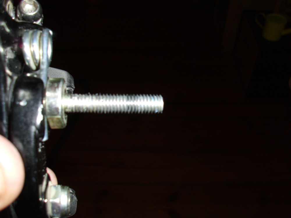

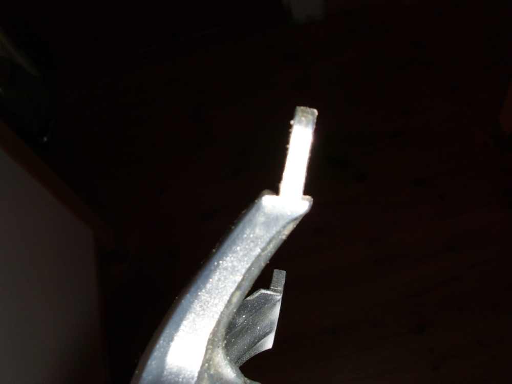

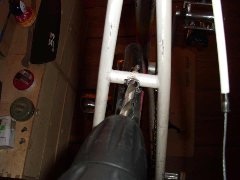

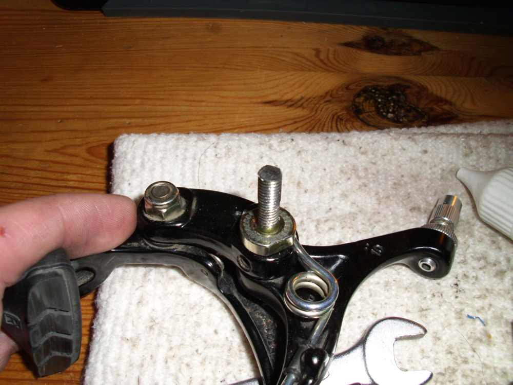

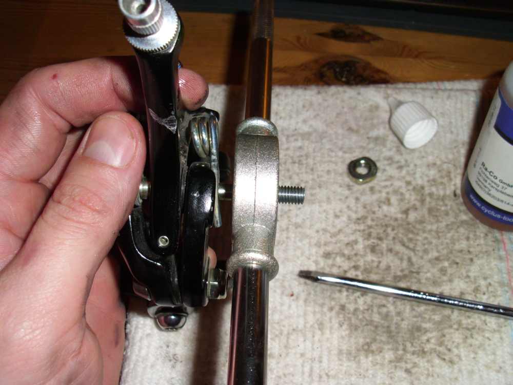

Hab heut die Befestigung der Hinterbremse verschönert... DIY style!
Dateikommentar: vor der kur
DSCI1122.jpg [ 49.38 KiB | 14206-mal betrachtet ]
Dateikommentar: vor dem gewindeschneiden
DSCI1123.jpg [ 45.33 KiB | 14206-mal betrachtet ]
Dateikommentar: gewinde schneiden
DSCI1124.jpg [ 65.35 KiB | 14206-mal betrachtet ]
Zuletzt geändert von chewa1983 am Sa 19. Jan 2013, 19:05, insgesamt 1-mal geändert.
BeitragVerfasst: Sa 19. Jan 2013, 19:03
Beiträge: 152

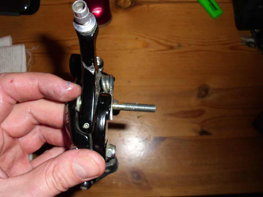

Dateikommentar: 8 mm bohren (mit schiebelehre ausgemessen)
DSCI1125.jpg [ 40.56 KiB | 14206-mal betrachtet ]
Dateikommentar: neue mutter passt
DSCI1126.jpg [ 50.9 KiB | 14206-mal betrachtet ]
Dateikommentar: cut angezeichnet
DSCI1127.jpg [ 28.19 KiB | 14206-mal betrachtet ]

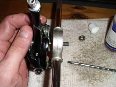

BeitragVerfasst: Sa 19. Jan 2013, 19:08
Beiträge: 152
Dateikommentar: mein freund und helfer
DSCI1128.jpg [ 56.09 KiB | 14205-mal betrachtet ]
Dateikommentar: nach dem cut
DSCI1131.jpg [ 50.59 KiB | 14205-mal betrachtet ]
Dateikommentar: nach dem cutten gewindeanfang nachschneiden
DSCI1132.jpg [ 68.2 KiB | 14205-mal betrachtet ]

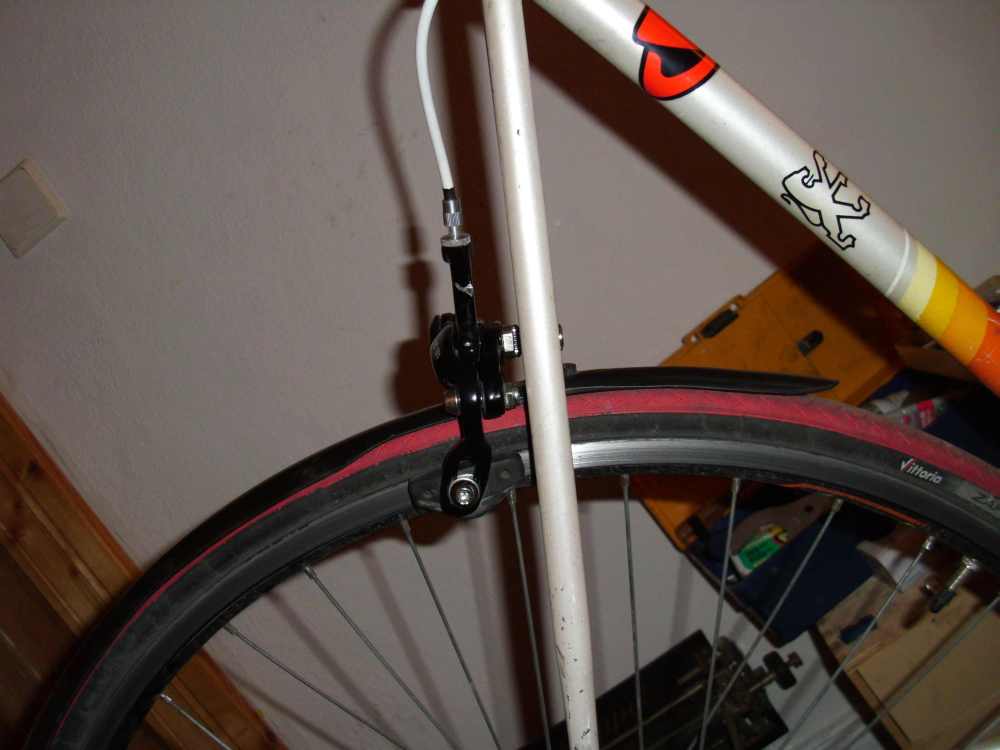

BeitragVerfasst: Sa 19. Jan 2013, 19:09
Beiträge: 152
Dauer der Prozedur: 30 min
Dateikommentar: vor dem befestigen der schutzbleche
DSCI1133.jpg [ 104.65 KiB | 14205-mal betrachtet ]
DSCI1134.jpg [ 48.15 KiB | 14205-mal betrachtet ]
Dateikommentar: Fertig!
DSCI1135.jpg [ 43.36 KiB | 14205-mal betrachtet ]

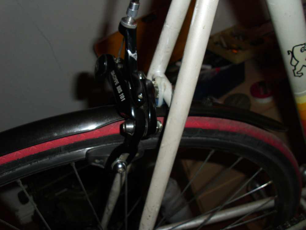

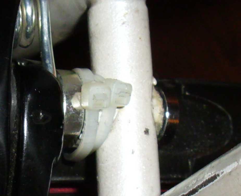

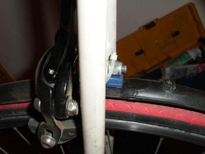

BeitragVerfasst: Sa 19. Jan 2013, 19:11
Schaut gut aus!
Spannend find ich abgesehen von der DIY-Action noch wie das Schutzblech festgemacht ist. Haste dazu n Foto? Das sieht ganz schön "schön dezent" aus.
BeitragVerfasst: Sa 19. Jan 2013, 19:15
Beiträge: 152
danke. na die befestigung ist sowieso mit straps.... ist vom hersteller so vorgesehen...
ich hatte aber anstatt einem starken kabelbinder nur zwei schwache... nur zur sicherheit
und das blaue teil darunter ist ein abstandshalter aus holz, den ich zurecht gedremelt hab
DSCI1136.JPG [ 39.5 KiB | 14204-mal betrachtet ]

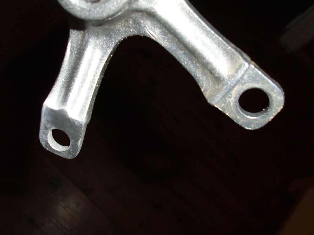

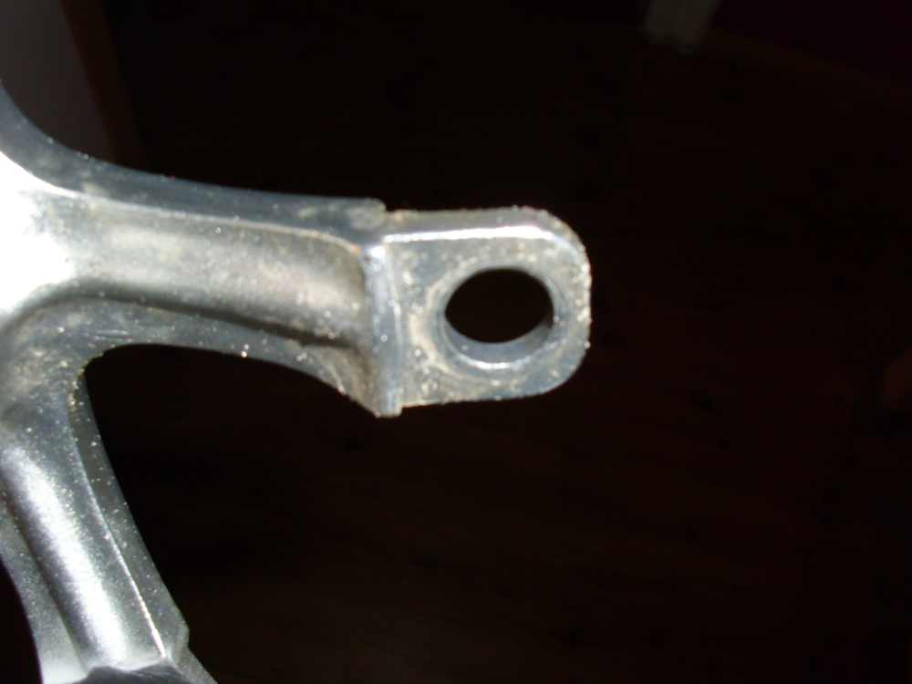

BeitragVerfasst: Sa 19. Jan 2013, 19:19
Beiträge: 152

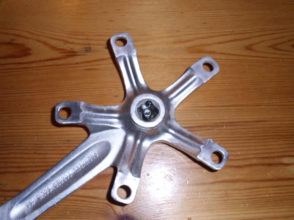

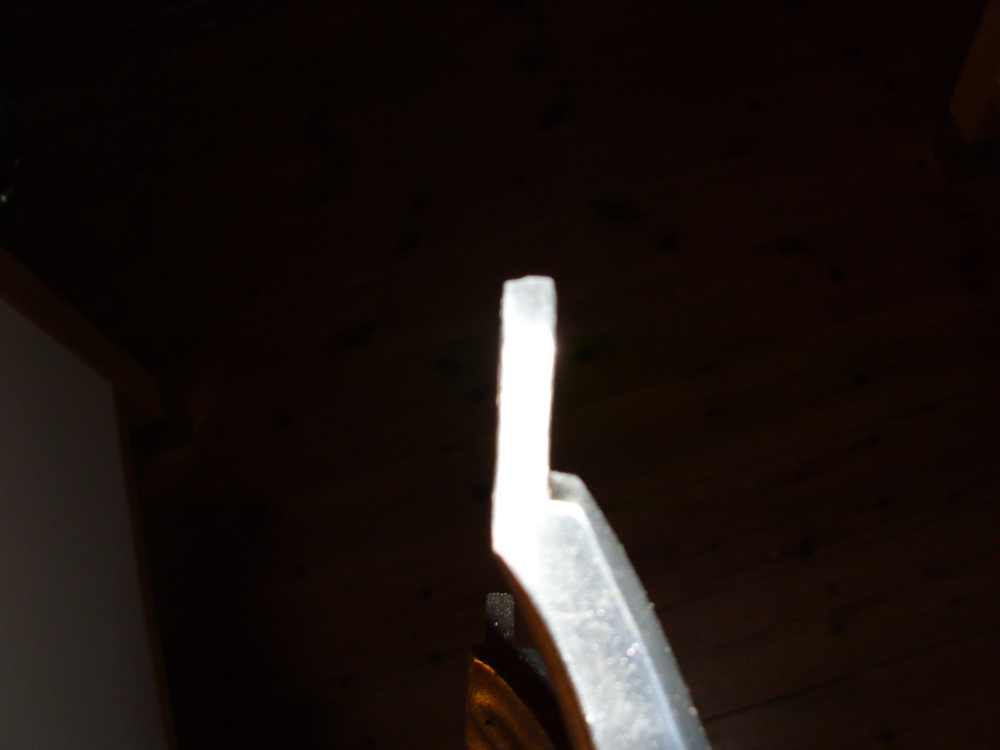

andere Schönheitskur gestern abend #1
vorher 2.jpg [ 28.73 KiB | 14203-mal betrachtet ]
vorher 1.jpg [ 21.11 KiB | 14203-mal betrachtet ]
BeitragVerfasst: Sa 19. Jan 2013, 19:20
Beiträge: 152
zwischenstand
Zwischenstand.jpg [ 33 KiB | 14203-mal betrachtet ]
BeitragVerfasst: Sa 19. Jan 2013, 19:21
Beiträge: 152
Endergebnis (alles mit m dremel, inklusive extremverschleiß)
endergebnis.jpg [ 62.29 KiB | 14203-mal betrachtet ]
endergebnis 2.jpg [ 17.28 KiB | 14203-mal betrachtet ]
Zuletzt geändert von chewa1983 am Sa 19. Jan 2013, 19:30, insgesamt 1-mal geändert.

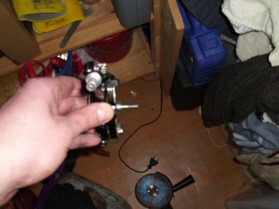

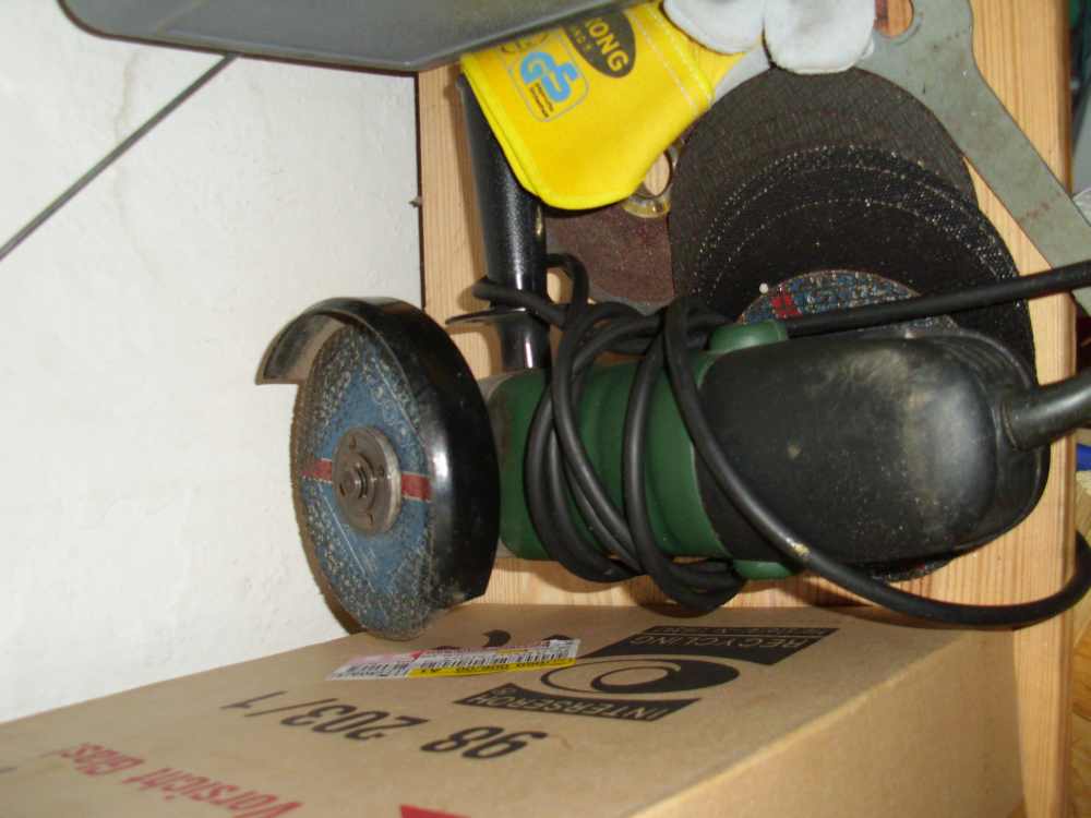

mhh immer dieser elektrogerätefetisch. hätteste ma ne ordentliche schruppfeile für die überstände aban der Kurbel genommen. hätt dir zeit und nerven gespart.
BeitragVerfasst: So 20. Jan 2013, 18:59
Beiträge: 152
ja, aber ohne schraubstock würd das nix. und letzten satz bezweifle ich stark!!!

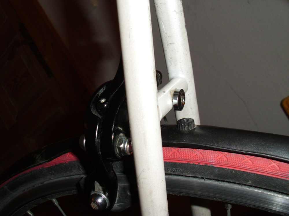

BeitragVerfasst: So 20. Jan 2013, 21:11
Bei der Bremsbefestigung kann ich noch die Halbmondscheiben empfehlen.
Auf der Seite der Bremse bzw. der Mutter sind sie flach, auf der Seite des
Bremsstegs haben sie eine Gehrung, die zum Durchmesser des Bremsstegs
passt.
Sie verhindern, dass man den Bremssteg eindrückt bzw. die Bremse das
für einen tut. Die kenne ich jedoch nur von alten Rädern- neu wüsste ich
spontan keine Quelle dafür.

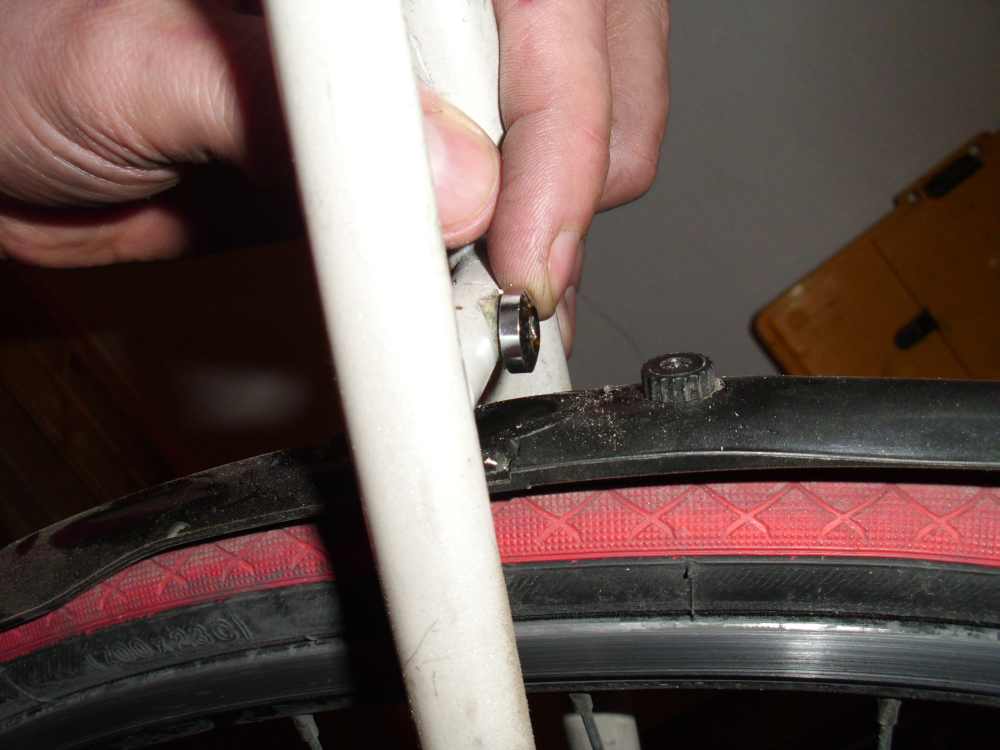

BeitragVerfasst: So 20. Jan 2013, 21:39
Feile, Säge und Schraubstock. Erst das runde Vollmaterial mittig bohren
dann den Halbmond feilen und vor dem entgraten absägen.
fertsch.
BeitragVerfasst: So 20. Jan 2013, 22:27
Beiträge: 152
per gessle hat geschrieben:
Was ist nur aus dem HANDwerk geworden.
Rein mechanisch ist da wieder wer überfordert.
Die Kritik versteh ich aber nich. Wenn ich keinen Schraubstock, aber einen Dremel zur Verfügung hab, dann ist doch klar, wie ich mir aushelfe.
Und dass ich überfordert wäre, kann man ja nicht behaupten, sonst wäre ich nicht in der Lage, die Bremsbefestigung umzurüsten...
Und mit der feile umzugehen, haben wir damals in "Werken" in der Schule gelernt... Später von Vaddern, der is Dreher (von dem stammt auch das Gewindeschneide-Set)

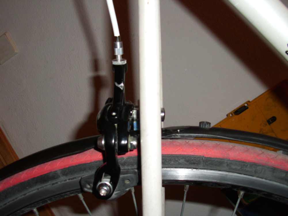

Ja, verstehe. Brauch ich aber nicht. Dort ist ein kleiner Kanal eingelötet, an deren Ende der äußere Rand der Mutter aufliegt. Somit kein Problem.
zugegeben, das kann man auf den fotos schlecht erkennen, auf einem aber besser. Auf dem folgenden vielleicht auch...
Zwischenablage011111.jpg [ 28.81 KiB | 14145-mal betrachtet ]

mhh ohne schraubstock ist feilen natürlich käse, da hätt ich auch zum dremel gegriffen, bzw eher flex.
BeitragVerfasst: So 20. Jan 2013, 22:44
Beiträge: 152
ja, die schwere Flex in der Hand zu führen, und dabei die ganze Zeit den Finger auf dem "An"-Knopp zu halten, ist auf Dauer sehr schwierig. Da ist der Dremel echt leichter, und zieht nicht gleich tiefe Striemen ins weiche Alu... Wenn das mit dem Dremel passiert, ists nich so wild, kann man rauspolieren (hatte ich aber keine Lust)...
