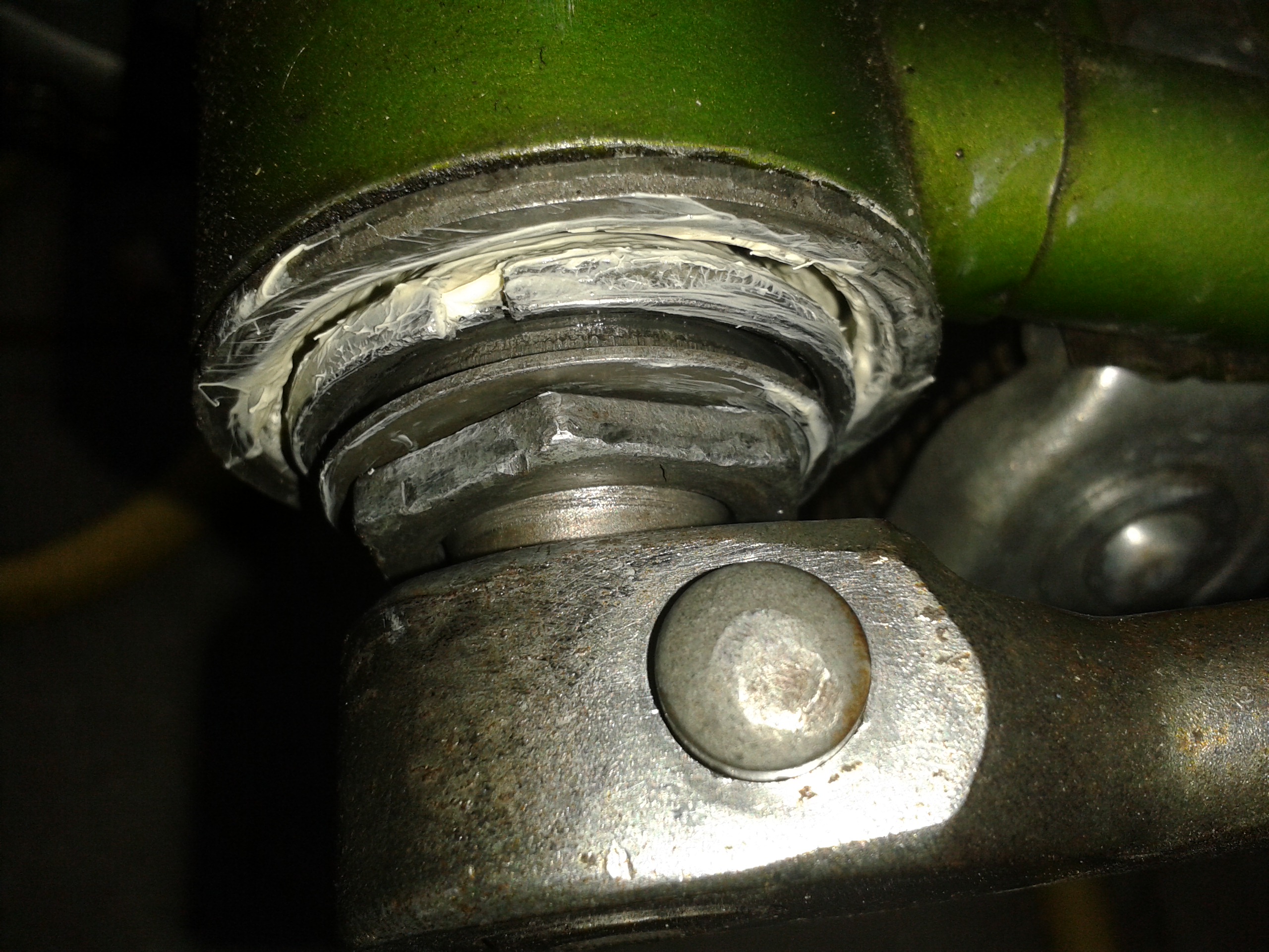

 Betreff des Beitrags: Keilkurbel Klapprad Kontermutter
BeitragVerfasst: Mo 11. Jul 2016, 19:37
Mein Klapprad hat Probleme mit der Kurbel, die Kontermutter haelt nicht mehr und das Lager dreht sich beim Ruecktritt auf, wird halt locker die Scheisse. Jetzt ist das natuerlich ein Linksgewinde mit seltsamer Groesse, ich hab einige Keilkurbelkontermuttern vermessen und alle in unserem "Radarchiv" haben irgendwie unterschiedliche Masse.
Gibt es eine Quelle fuer Muttern mit Linksgewinde in gaengigen Massen?

BeitragVerfasst: Mi 13. Jul 2016, 08:23
Beiträge: 261
Durchmesser [mm] Kerndurchmesser [mm] Gewindetiefe [mm] Steigung [mm] Steigung [tpi] Bezeichnung
Innenlagerachse Thompson 18 16,87 1,13 1,06 24 18x24 links
Innenlagerachse Fauber 22,23 21,1 1,13 1,06 24 7/8"*24 links
Innenlagerachse Fauber 23,2 22,51 0,69 0,79 32 23,2x32
Innenlagerachse Fauber 23,8 22,67 1,13 1,06 24 15/16"x24
Quelle :https://wikipedalia.com/index.php?title=%C3%9Cbersicht_Gewindetypen_und_Gewindema%C3%9Fe_(Tabelle)
erste zahl gibt den Durchmesser an etc.
STAY RUDE STAY REBEL ;)
BeitragVerfasst: Mi 13. Jul 2016, 14:36
Oh geil, danke eik :daumen:
Jetzt weiss ich auch, dass das eine "Fauber Kurbel" ist.
