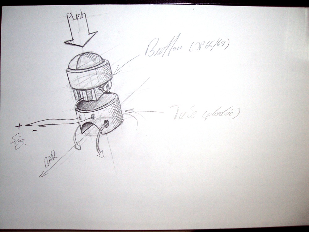

DSC03847ed.jpg [ 154.17 KiB | 13191-mal betrachtet ]
so in etwa stelle ich mir einen taster für die lampe am griff vor. als basis dient ein wie auch immer geartetes rohr, in das ein stabiler taster passt. wird dann einfahc mit kabelstrapsen ma lenker (bar) festgezurrt. auf der zeichnung wickeln die sich noch in die falsche richtung. müssen natürlich rechtwinklig zur lenkerstange aus dem rohr austreten. die signalleitung darf natürlich auch als coax kabel rausgeführt werden.
vorschläge für die umsetzung des oben gekritzelten nehme ich gerne an...
BeitragVerfasst: Sa 9. Mär 2013, 12:50
Alder, aber Zeichnen kannst Du, Respekt! :daumen:
Ich bin bzgl. der grafischen Darstellung von Dingen leider auf dem Stand eines Fuenfjaehrigen stehengeblieben.
Der Taster macht einen guten Eindruck, ich versuch das noch einfacher, denke das muss auch nicht wasserdicht sein. Beim Motorrad laeuft auch oben und vorne die Bruehe rein und unten kommt sie wieder raus.
Ich denke, dass das ganze Geraffel so schlank wie moeglich sein sollte, da bei schmalen Lenkern da nicht mehr viel Platz sein duerfte, da kommt gleich die Biegung. Davor noch der Brems- und Schalthebel.

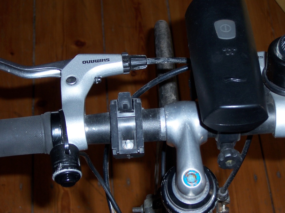

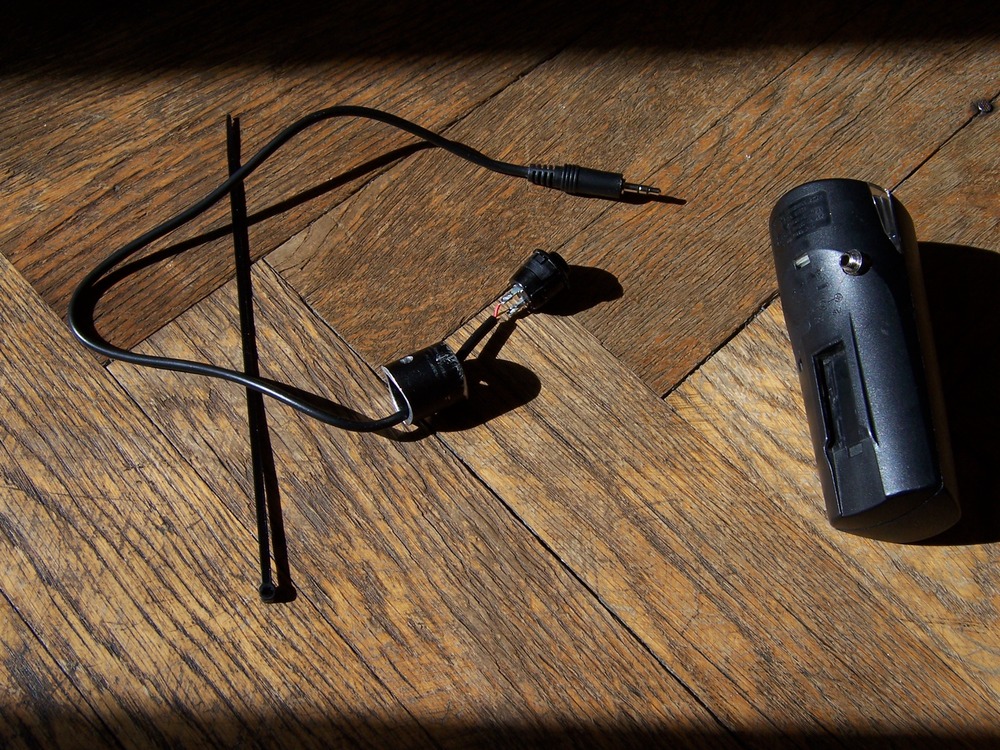

100_1124.JPG [ 350.5 KiB | 13079-mal betrachtet ]
so der proto für den schalter ist fertig. taster, kabelbinder, 2cm abschnitt von nem alten lenker (perfekter durchmesser), 3,5" klinkenkabel.
die klinkenbuchse wurde höchstprofessionell in meine 10€ ledlampe eingepresst.
100_1129.JPG [ 155.84 KiB | 13079-mal betrachtet ]
ironischerweise genau das stückerl vom lenker, das ich mal an DIESEM rad abgesägt hatte ;)
praxistest unter allwetterbedingungen steht noch aus, wird nachgereicht.
BeitragVerfasst: Sa 16. Mär 2013, 13:27
sieht gut aus... :daumen:
BeitragVerfasst: Sa 16. Mär 2013, 20:53
Super, nur baut er Taster etwas zu hoch. Wenn Du die Kontakte wegdremelst und das Kabel knapper anloetest verlierst Du noch etwas an Hoehe.
BeitragVerfasst: So 17. Mär 2013, 04:04
kontakte sind schon gekürzt. 2-3 mm ließen sich noch rausholen, aber das ganze etwas weiter richtung vorbau zu verlegen würde der ergono,ie wohl mehr helfen ;)
das ding hier soll auch erstmal die rüttel und feuchgtigkeitsfestigkeit des konzepts testen
