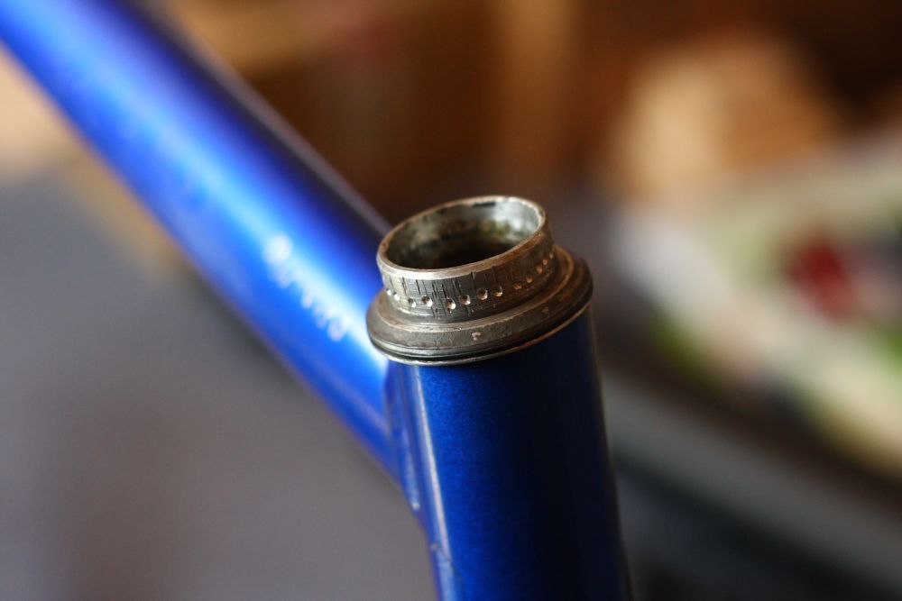

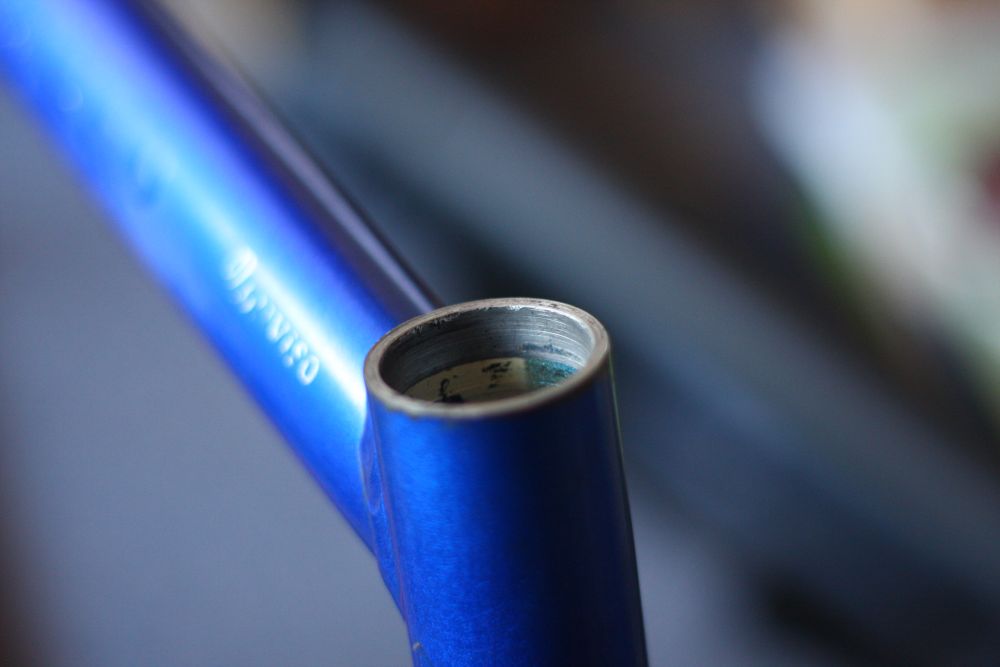

BeitragVerfasst: Sa 24. Mär 2012, 11:28
Skipper hat geschrieben:
Ich hab ein Problem mit meinem neuen Steuersatz.
Die obere Lagerschale ist Lose... Unten sitzt sie, so wie es soll.
Habe dann mit Alufolie ne passende "Hülse gedreht".
Aber das ist natürlich nicht das wahre.
Die Schale ist zwar nun halbwegs fest, aber das Lagerspiel lässt
sich einfach nicht vernünftig einstellen.
Hat jemand nen Tipp?
Anyone?
Meine mal was von Stahlwolle gelesen zu haben...
Oder Hanf?
Was sagt der angehende Meister?
BeitragVerfasst: Sa 24. Mär 2012, 12:55
vll passenden steuersatz?
Hanf könnte aber wirklich gehen...fahren würde ich es trotzdem nicht wollen.
BeitragVerfasst: Sa 24. Mär 2012, 13:21
Der Steuersatz der drin war hat sich wohl gedreht und das Alu des Rahmens abgeschliffen. Eine neue Lagerschale lässt sich deshalb einfach reinlegen...
BeitragVerfasst: Sa 24. Mär 2012, 13:27
Die nicht passende Lagerschale mit nem Körner im Aussendurchmesser "aufweiten".
Also Schraubstock so weit zusammen drehen das die Schale zwei Auflage hat.
Nicht klemmen, versteht sich. Dann mittels Hammer und besagten Körner
einen Ring aus Körnungen zaubern. Das Material wird sozusagen aufgetrieben.
Jemehr Körnungen je eher klemmt die Schale wieder. Wenn die Schale mehr
als Zwei Zehntel klappert... Coladose... . Dünne/r Streifen bis die Schale
klemmt. Diese Anleitung gehört deutlich zur Kategorie:"Nix hält länger als
ein Provisorium."
Wenn das Spaltmaß an den Halben Millimeter ran reicht... Game over.
Im Zehntelbereich kann man sich drauf einstellen immer wieder mal
was zutauschen.
Und da Unwissenheit unendlich ist: Mach mal nen Photo von Schale vs
Steuerrohr. Danke

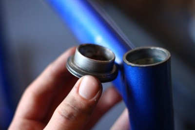

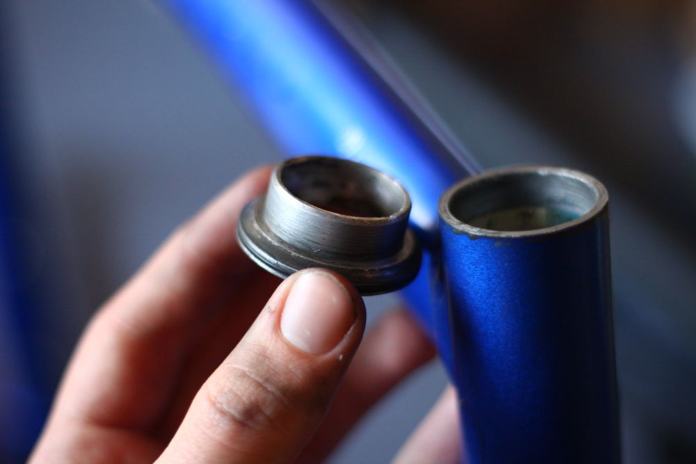

BeitragVerfasst: Sa 24. Mär 2012, 16:37
Lagerschale außen 30,05 mm und Steuerrohr innen 30,35 mm.
Also Spaltmaß von 0,15 mm.
Richtig?
IMG_4076_1000.jpg [ 54.62 KiB | 77280-mal betrachtet ]
IMG_4079_1000.jpg [ 62.48 KiB | 77280-mal betrachtet ]
So?
IMG_4083_1000.jpg [ 83.31 KiB | 77280-mal betrachtet ]
Oder hochkant? Also auf zwei Stellen der äußeren "Einpress-Fläche" aufliegend?

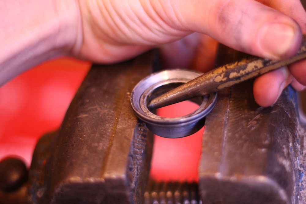

BeitragVerfasst: Sa 24. Mär 2012, 20:50
Oh je. Ich hab grad weder Schraubstock, noch Lagerschale oder Körner zur Hand.
Ich hoffe das Bild sagt trotzdem mehr als Tausend Worte. Wenn Du ca 20 bis 30
Körnungen plaziert hast darfste noch mal nen Photo machen und zeigen.
Schließlich gehts hier um das Auftreiben des Materials.
Ich will Krater sehen und nicht bloß Kratzer.

BeitragVerfasst: Sa 24. Mär 2012, 22:15
kloppt man sich die schale so nicht krumm ? nachzentrieren is ja wohl eher nich ..
BeitragVerfasst: So 25. Mär 2012, 11:25
Man kloppt die Schale im 360 Grad Winkel krumm.
Im Endeffekt also wieder grade.
Und selbst wenn, hier geht es ums Sparen eines
Steuersatzes der hält. Also wird angepasst was das Zeug hält.
Die gekörnten Krater klemmen zusätzlich.
Es bleibt ein Provisorium! Nix was garantiert hält.
