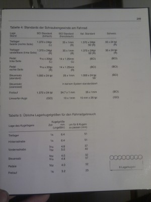

BeitragVerfasst: Di 31. Jan 2012, 19:57
Hier noch das passende Schaubild und die Tabelle...
Quelle
Kugelgroessen.jpg [ 676.12 KiB | 82517-mal betrachtet ]

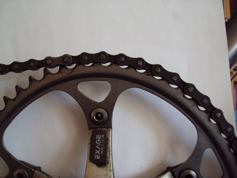

bei der wiederflottmachung des sommerrades bemerkt, dass die kette am kettenblatt nicht satt anliegt, sondenr nur die spitzen der zähne kitzelt. welche ursache kann des haben? scheint schon ne weile so zu gehen, weil sich bereits ne stufe ins blatt geschliffen hat ...

BeitragVerfasst: So 26. Feb 2012, 11:24
DSC01069.JPG [ 58.85 KiB | 82195-mal betrachtet ]
sow schaut des aus!

Kettenlaenge messen, die ist wohl abgenudelt.

well ... kommt hin: 121mm ...
nehmen die ritzel auch schaden wenn ichs weiter runternudel oder lieber sofort wechseln ? das KB hat schon einiges runter ...
BeitragVerfasst: So 26. Feb 2012, 13:05
roll den antrieb komplett fertig, DAN hatte das ja mal nachgerechnet. Du sagtes ja schon, dass das KB schon Nuten hat, also roll es einfach weiter und tausche denn komplett alles.
Olle Kette killt vor allem die Ritzel, das Kettenblatt ist da toleranter.
Ich tausch am Eingangrad auch alles auf einmal, dauerndes Kettewechseln rechnet sich eher beim Einsatz von teuren Ritzelpaketen.
