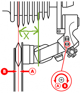

Wo wir gerade bei den Anschlägen sind: Wie weit kann man ein Schaltwerk mit den Anschlägen nach rechts ziehen?
Hab ich das richtig verstanden? Du brauchst einen bestimmten Abstand von den Speichen zum groessten Kettenblatt? Ich kann das mal ausmessen - falls noch aktuell.
BeitragVerfasst: Mi 20. Jul 2011, 20:12
Was ich suche ist die Strecke x, die ich ein Schaltwerk mit Hilfe des oberen Anschlages nach rechts/außen ziehen kann, da bei meiner Nabe wie gesagt nur die 2-3 kleinsten Ritzel draufpassen und dann die Speichen anfangen. Vielleicht hat ja irgendwer ein Schaltwerk und einen Rahmen rumliegen und kann das mal messen. Es muss jetzt keiner seine Schaltung deswegen auseinander bauen ;)
Ich kann mir eben auch vorstellen, dass es modell-/herstellerabhängige Unterschiede gibt. Karlsson hat mir per PN den Tipp gegeben nach alten Schaltwerken (so 5/6-Fach) zu gucken, da aufgrund der wenigeren (steinigt mich dafür) Ritzel nicht so breite Ritzelpakete vonnöten waren. Ob dies wirklich so ist oder ob sich die Kettenbreiten/Schaltabstände zwischen 5 und 10-Fach einfach nur halbiert haben weiß ich allerdings nicht.

Wenn Du 3 Ritzel fahren willst, kannst Du alles oberhalb von 5 fach Schaltwerken
vergessen. Die Begrenzerschrauben dieser Schaltwerke können Dir den Weg des
Schaltwerks nicht so weit begrenzen, dass Du sicher mit nur 3 Ritzeln fahren kannst.
Vielleicht, aber auch nur gaaaanz vielleicht, klappt das, wie Karlsson Dir schon
schrieb, mit einem 5-fach Schaltwerk. Aber selbst das bezweifele ich.
Leider ist die Mechanik der Schaltwerke auch so aufgebaut, dass man die Schrauben
nicht einfach durch längere ersetzen kann um den Weg weiter einzugrenzen.

Spricht eigentlich nix dagegen den Schaltzug zu begrenzen und nicht das Schaltwerk. Anschlag am Hebel oder die halt am Zug direkt, wie angedacht.
Wieso ein 8-fach Schaltwerk nicht begrenzen soll, versteh ich nicht?
Wenn, dann ist doch die Aussenseite das Problem aber nicht die Speichen.
BeitragVerfasst: Mi 20. Jul 2011, 21:23
Ich habe grad überlegt den Schaltzug so einzulegen, dass ich bei Gang 3 dann auf meinem kleinsten Ritzel und bei Gang 1 auf dem größten bin. Dann habe ich eigentlich nicht mehr genug "Zug" um in die Speichen zu kommen. Ich bin halt nur ein kleiner Perfektionist, wenn ich schon pfuschen muss, dann richtig.

Das Problem bei mir ist halt, dass der Kassetenkörper nur ungefähr die halbe Breite eines "normalen" hat. Die Speichenlängen sind hinten auf beiden Seiten gleich. Würde ich das Hinterrad also in ein normales Schaltungsrad einbauen, würde das Schaltwerk mitten in den Speichen sitzen (wenn aufs große Ritzel geschaltet).
BeitragVerfasst: Mi 20. Jul 2011, 21:41
Verstanden.
Ich mess das morgen mal aus - zwei Ritzelbreiten sind drin, dann duerfte Ende sein.
