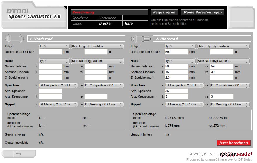

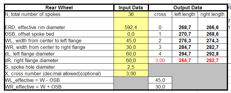

Hab hier eine Miche Pista 36-Loch Hinterradnabe auf dem Schreibtisch liegen und eine Felge mit einem ERD von 592,4mm. Kann mir mal jemand die Speichenlaenge berechnen?
Ich bin jaemmerlich am Scheitern - bekomme bei jedem Rechner verschiedene Speichenlaengen raus :-ka()
- Lochkreis messe ich 60,7mm, Daten im Netz sind 59mm
- Flansch/Flansch sind 75mm
- Nabenmitte-Flansch links 45mm
- Nabenmitte-Flansch rechts 30mm
BeitragVerfasst: Sa 4. Jun 2011, 23:33
Mit Deinen Angaben komme ich mit dem DT-Swiss-Spoke-Length-Calculator
auf 274mm auf der linken Seite, 272mm auf der rechten. Dabei macht es bei
dem Applet keinen Unterschied, welchen der beiden Lochkreisdurchmesser
man einsetzt- die zu bestellende Speichenlänge bleibt gleich
Bisher habe ich die Speichenlänge meist damit berechnet und bin damit bisher
gut gefahren...

BeitragVerfasst: Sa 4. Jun 2011, 23:44
Der DT-Rechner tut bei mir nicht, weiss der Teufel wieso.
...auf 274mm auf der linken Seite, 272mm auf der rechten.
Die letzte Empfehlung, die ich bekommen habe, war
284,4mm links und 282,5mm Rechts
Ich war bei 285 links und 283 rechts gelandet
Nicht unerheblich die Unterschiede :roll:
Danke fuer die Muehe, ich rechne mal noch eine Runde weiter.
Falls noch jemand Vorschlaege hat...

Über die Anzahl der Kreuzungen hattest Du noch nichts geschrieben- ich bin mal
stillschweigend von dreifach gekreuzten Laufrädern ausgegangen.
Im Anhang auch nochmal ein Bildschirmfoto von den eingegebenen Angaben- viel-
leicht übersehe ich da auch etwas...

Ja, dreifach.
Der Durchmesser des Speichenlochs macht den Unterschied.
Danke nochmal.

BeitragVerfasst: So 5. Jun 2011, 00:29
Clipboard01.png [ 23.49 KiB | 87925-mal betrachtet ]
spocalc.xls
Bei Miche Primato + Open Pro (ERD=605) am ich auf 288 + 290, das hat auch gepasst. Von daher kommen
mir die 283 + 285 zumindest plausibel vor.

So richtig schlauer bin ich jetzt nicht. Weißt Du, woher die 10mm Unterschied
zwischen beiden Anwendungen kommen? Diesbezüglich habe ich den Hinweis
mit dem Speichenlochdurchmesser als Ursprung der unterschiedlichen Speichen-
längen nicht kapiert.
Selbst probieren kann ich es leider nicht- der Link führt zu einer zur Zeit unerreich-
baren Webseite...

Clipboard01.png [ 57.57 KiB | 87919-mal betrachtet ]
um das chaos mal perfekt zu machen...
BeitragVerfasst: So 5. Jun 2011, 08:31
@bob: sorry fuer den Fehler im Link, bin eingeschlafen.
http://lenni.info/edd/
284/282mm passt ja schon mit dem Rest ueberein, bob faellt etwas aus dem Rahmen.

So, hab den DT-Speichenrechner jetzt doch mal zum laufen bekommen und das Ergebnis haengt davon ab, ob man beim Speichenlochdurchmesser ein 2,3 oder ein 2.3 eingibt - bob hat wohl ein 2,3 eingegeben.
BeitragVerfasst: So 5. Jun 2011, 09:00
und was ist jetzt richtiger?
BeitragVerfasst: So 5. Jun 2011, 09:15
Vermutlich das mit dem "." dazwischen.
BeitragVerfasst: So 5. Jun 2011, 09:46
Wenn man den ERD mit Komma eingibt, sollen die Speichen ca. 3m lang sein. Sprich also
auch für Punkt. Fieser Fehler.
BeitragVerfasst: So 5. Jun 2011, 09:57
Verwirrend auch das "g"-Feld, da kann man das Gewicht der Teile eingeben und bekommt dann auch gleich das Gesamtgewicht des Laufrades ausgerechnet.
BeitragVerfasst: So 5. Jun 2011, 13:24
:oops: Beim ERD hatte ich gemerkt, dass ein Komma in nicht brauchbaren Ergebnissen
resultiert. Das Komma im Speichenlochdurchmesser ist mir nicht aufgefallen.
Aber jetzt kannst Du ja die Speichen ruhigen Gewissens mit der richtigen Länge bestellen.
