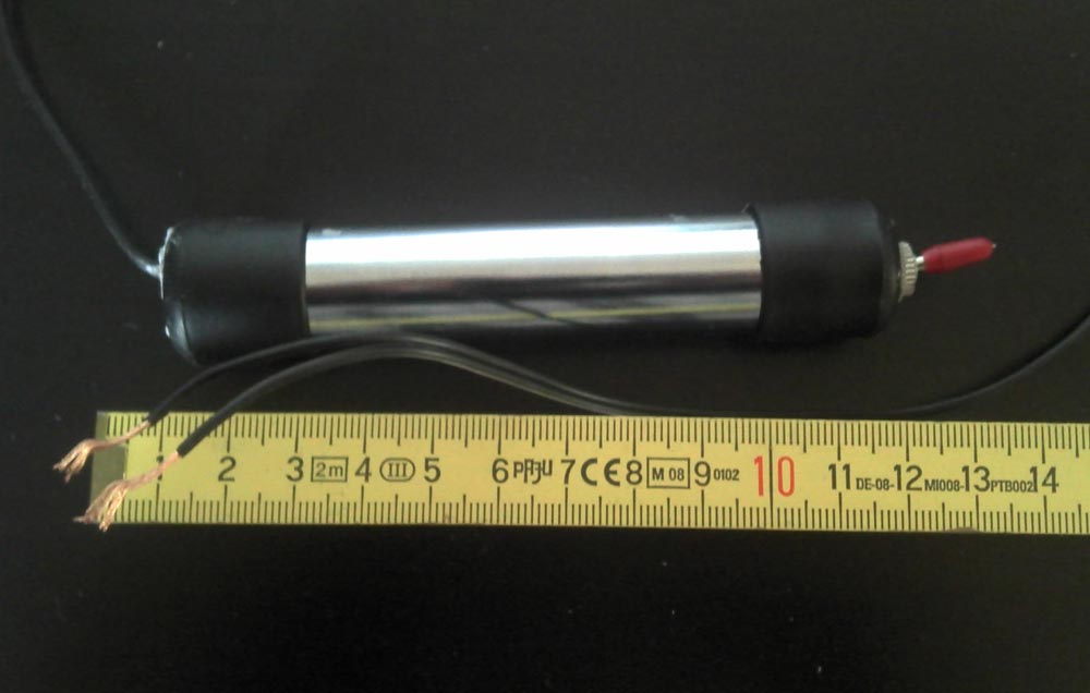

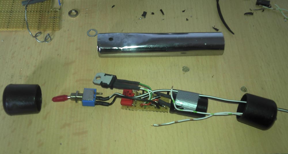

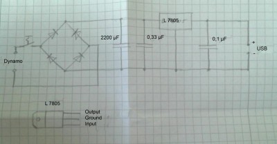

Hab mir einen Lader zusammengeschustert, damit ich unterwegs ein USB Gerät laden kann.
Werde demnächst ne Woche mit dem Rad untwerwegs sein,
da ist es schon mal praktisch etwas via Nabendynamo zu laden :cool:

@ skipper ... schaltplan? selbstentwickelt? irgendwo abgekupfert ? wenn ja wo ?
BeitragVerfasst: Do 11. Aug 2011, 08:27
Beiträge: 60
Abgekupftert habe ich das aus der Fahrradzukunft.
Aber da ich diese Z-Diode nicht auftreiben konnte hab ich ein SPannungsregler eingebaut, der braucht noch zwei kleine Kondensatoren.
Das Gehäuse war dann meine Idee.

Das http://www.rad-forum.de hat einen eigenen Lader entwickelt, mit hohem Wirkungsgrad, allerdings wesentlich aufwaendiger:
http://www.forumslader.de/
BeitragVerfasst: Do 11. Aug 2011, 08:53
Beiträge: 60
Jup, den kenn ich auch.
Aber ich meine mal gelesen zu haben, dass alleine die Teile dafür bei ~ 100€ liegen.
Da bin ich mit insgesamt 5,75€ schon deutlich drunter.
Und der Lader sollte auch kompakt sein.

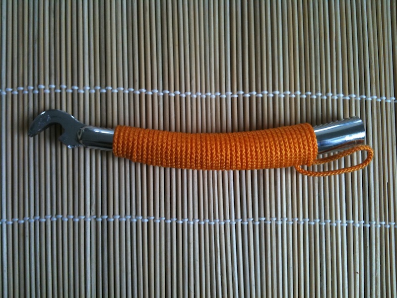

inspiriert davon wurde heute der Regentag zum basteln genutzt. Alles restmaterial was hier und da noch rumlag...
IMG_0161.jpg [ 171.67 KiB | 17518-mal betrachtet ]
und das ganze zweimal...
BeitragVerfasst: Sa 27. Aug 2011, 17:23
ich hab auch noch ne rennradgabel die ich nicht brauche.da könnte ich auch ein öffner draus machen

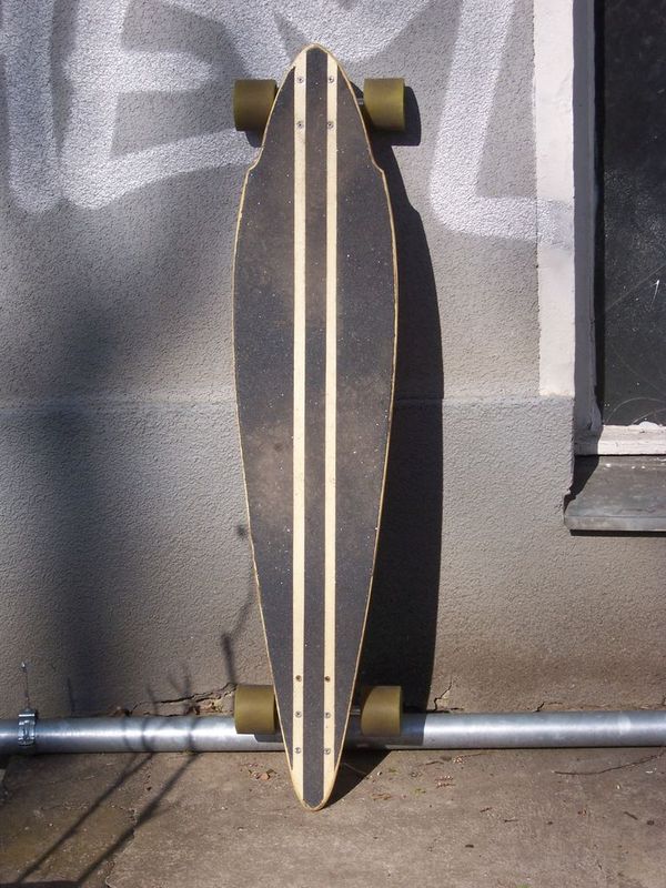

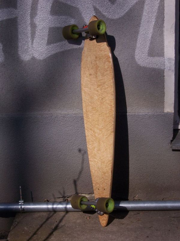

BeitragVerfasst: Sa 8. Okt 2011, 15:25
pintail2_fin.JPG [ 95.15 KiB | 17318-mal betrachtet ]
Pintail2_fin2.JPG [ 109.7 KiB | 17318-mal betrachtet ]
mein aktuelles herumcruisedeck. bisher aufwendigster bau mit 6-7 layern und wurzelholz auf der unterseite

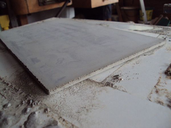

eine betonplatte ... ca. din a4 und nur 6mm dick. wollte mal schauen was technisch möglich ist. 5mm sollten auch noch so gerade gehen.
BeitragVerfasst: Do 13. Okt 2011, 23:19
und wozu braucht man das? :häh:
BeitragVerfasst: Fr 14. Okt 2011, 08:41
hab den lappi als zweitbildschirm und wollte den etwas aufbocken (schaft platz und lässt siche besser ablesen), das hier ist die standfläche.
insgesamt gehts mir darum auch iwann mal möglichst filigrane freiformen aus beton fertigen zu können, damit der werkstoff beton auch mal in anderen (innenraum, objekte) kontexten und sehr ungewohnten proportionen verwendung findet.
jetzt muss ich noch mehr prototypen bauen um mit nen besseres gefühl für die mechanischen eigenschaften zu bekommen und auf dauer auch das Gewicht von beton und armierung zu senken.
