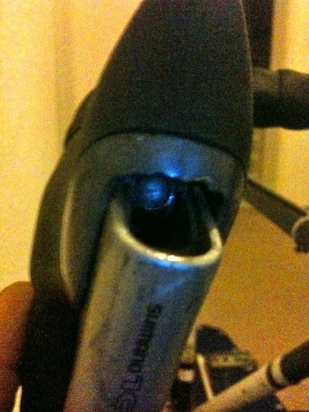

Ohne eine detaillierte Beschreibung des Problems oder Bilder, die
das veranschaulichen, wird es schwer, Hilfe zu bekommen.
Hängt noch ein komplettes Rad an den Bremshebeln oder sind sie noch
nicht montiert? Daß man die Plastikverkleidung der Bremshebel entfernen
kann und dann einen besseren Zugang zum Inneren hat, weißt Du schon?!
BeitragVerfasst: So 24. Okt 2010, 17:35
Diese Gumminverkleidung ist ab. Ich weiss nur nicgt, wo ich diese Plombe einhängen muss, damit bei Betätigung des Hebels auch am Seilchen gezogen wird. Bei meinen anderen Bremshebeln war da immer so eine Vorrichtung für da, die ich nun nicht sehe. Meintest du mit Plastik die Gummistülper oder wirklich die Plastikteile?
BeitragVerfasst: So 24. Okt 2010, 17:39
foto!

Ich meine die Plastikteile. Wenn die angenommen sind, sieht man
den gelochten Bolzen, in den die Zugbirne eingehängt wird.
BeitragVerfasst: So 24. Okt 2010, 17:56
Hier mal ein Link zu den Bildern.
Ich weiss nicht wie ich die Plastikteile abkriegen soll. Ich will da nichts zerbrechen.
Das mit duch den Hebel ziehen dachte ich mir auch schon. hmmm
BeitragVerfasst: So 24. Okt 2010, 18:06
zieh mal am hebel...dann siehste wo das durch muss...
auf dem bild siehst du die blompe... montiert...
IMG_0017.jpg [ 108.62 KiB | 63565-mal betrachtet ]
BeitragVerfasst: So 24. Okt 2010, 18:12
Die Plasteteile bekommst Du ab, wenn Du den Hebel hältst wie auf
dem vierten Bild von links, das Plasteteil am obersten, Dir zugewandten
Bereich mit dem anderen Daumen nach rechts drückst. Man hebelt es
also mehr ab...
BeitragVerfasst: So 24. Okt 2010, 19:25
Vielen Dank euch beiden! Habs geschafft und es sieht schick aus! Habe mit altem Lenkerband die fehlende Gummihülle ersetzt. Vllt mach ich gleich nochmal ein ganzes Bild von dem Rad. Hab ja auch Kurbl und Innenlager sowie das hintere Ritzelchen gewechselt. Achja, der Lenker ist auch neu. Also quasi ein fast neues Rad!
