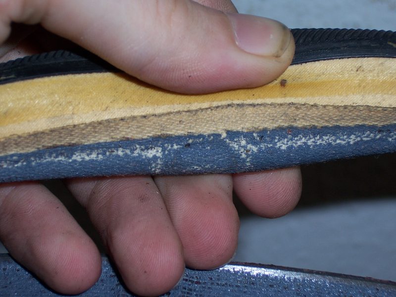

muss vermutlich gereinigt werden ?

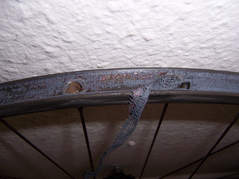

hier scheint sich auf längerer strecke das nahtschutzband zu lösen. es löst sich aber nur bis zu dem punkt, an dem auf der unterseite geklebt worden war. problem ?

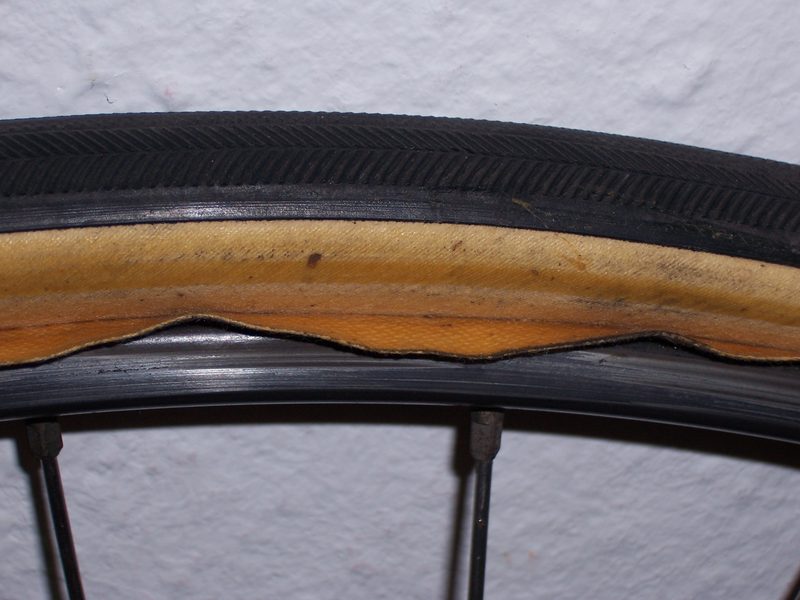

muss der kleberreste auch vom schlauch entfernt werden, bevor ich wieder neu verkleben kann ( klebeband)?

im oberen bild komme ich nicht umher, den eindruck zu haben, daß da die felgenflanke nach außen knickt. klar, ist keine drahtreifenfelge, aberdas sieht mir dennoch dünngebremst und verunfallt aus.
BeitragVerfasst: Sa 7. Aug 2010, 19:49
das täuscht kiwi, laufrad ist absolut io. habs grad nochma probeweise in nen improvisierten zentrierständer gepackt und konnte keine schläge (egal in welche richtung ) entdecken.
BeitragVerfasst: Sa 7. Aug 2010, 20:18
beruhigt.
BeitragVerfasst: Sa 7. Aug 2010, 21:52
reifen sind naturprodukte und einem natürlichen zerfall untergeordnet,
30 jahre alte schlauchreifen werden selbst nur von der lagerung entweder
zu hart oder weich und spröde. deiner ist zusätzlich x-km gefahren, natürlich zersetzt
er sich.

mhh hatte gehofft, den noch ne weile weiter fahren zu können, aber dann wirds auf dauer wohl günstiger sein, nen alten satz für drahtreifen zu beschaffen. dürfte mich ähnlich viel kosten wie ein neuer reifen.

andere drahtreifenfelgen, speichen, nippel, umspeichen, reifen und schläuche sind günstiger
als ein paar schlauchreifen und ein bisschen kit, ~45€ ?
BeitragVerfasst: Sa 7. Aug 2010, 22:03
der satz drahtreifen mag günstig sein, aber wie montierst du die auf die zu beklebende felge?
BeitragVerfasst: Sa 7. Aug 2010, 22:07
....ich glaub er meinte, ein alter draht-LRS käme günstiger wie ein satz neuer schlauchreifen, oder RBT?
