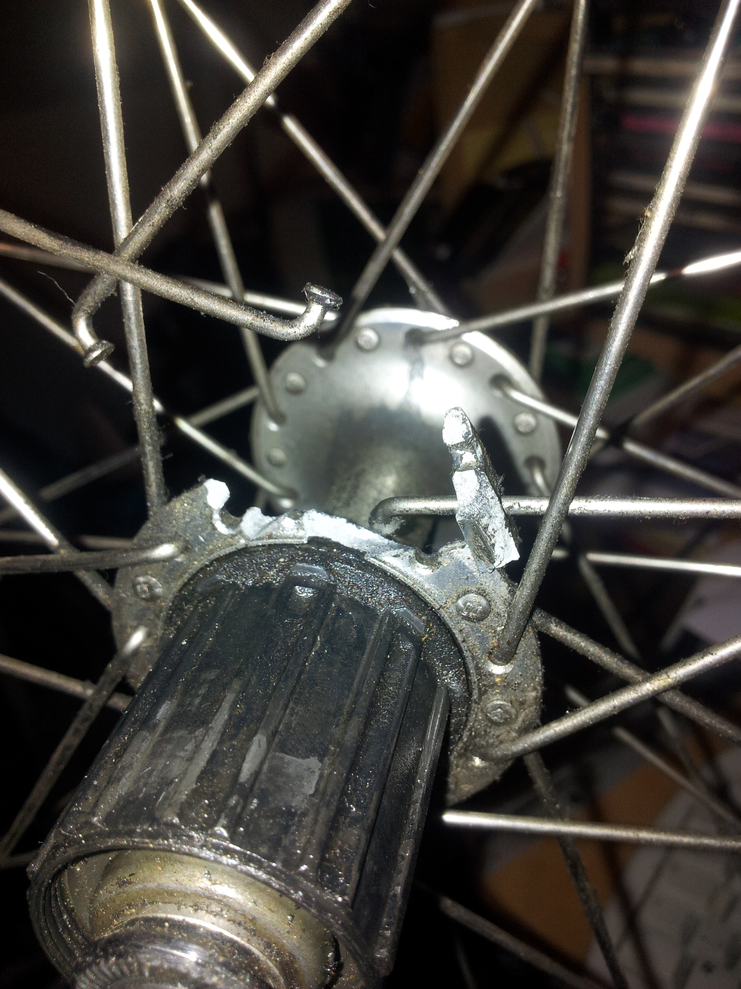

Nach Knapp 15.000 Kilometern ist mir am Wochenende die Nabe gerissen. Es fühlt sich schon komisch an, wenn statt einer Speiche auf einmal gleich vier fehlen!
Nunja! Das Spiel geht weiter, der neue Laufradsatz wird bestimmt super werden. :)

Uff... das ist krass!
Ich lasse meine übrigens nun in HH neu einspeichen und bekomme 50% des Preises vom Händler zurück.

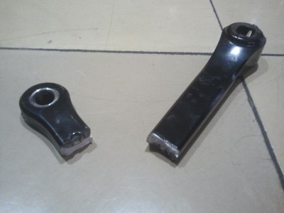

Auf einmal war kein Wiederstand mehr unter dem linken Bein. Gebremst wurde dann mit den Knie. Ich hab schon viel kaputtgemacht, aber ne Kurbel hab ich noch nie zerstört.

BeitragVerfasst: Do 12. Nov 2015, 21:44
Zeig mal bitte das von oben. Das sieht so angefranzt aus, hast Du da mal ordentlich aufgesetzt?
BeitragVerfasst: Do 12. Nov 2015, 22:09
von der bruchstelle hätt ich auch gern mal nen knackiges foto
BeitragVerfasst: Do 12. Nov 2015, 23:49
Beiträge: 283
sorry, das Teil geht über meinen Fahrradhändler gerade zurück zu BLB. Die wollen das Teil untersuchen, dafür bekom ich ne neue obwohl keine Garantie mehr drauf war. Die Schramme bei der Petalaufnahme kommt vom Schraubstock. Das musste ich einspannen um das Petal rauszubekommen. Voll eine mitbekommen hat die Kurbel vorher nie. An der Riesstelle war das Alu bis zur Mitte korrodiert gewesen. Also der Haarries ging schon durch die halbe Kurbel.
BeitragVerfasst: Fr 13. Nov 2015, 17:16
Die Kurbel brach da wo sie brechen musste.
Durch die "Erleichterungsprägung" entstanden
