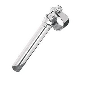

Lenker ist beim Anfahren abgebrochen (ich zieh immer dran um Druck auf die Pedale aufzubauen...). Daher ist auch nix passiert außer einer kleinen Schramme am Finger.
eik, magst du das mit den abschermomenten nochmal genauer erläutern.
Ich kenne zwar die Problematik von Stahl und Alu am Rad, in dieser Kombination war sie mir aber nicht bekannt, sondern eher bei Stahllenker mit Aluvorbau.

mein physikverständnis ist leider nicht mehr das beste,aber in der theorie ist der härtere stahl vorbau an seiner klemmkante stärker und erzeugt eine kerbwirkung,die sich auf dauer zur sollbruchstelle einkerbt,daher auch das wort kerbwirkung.da kommen die hebelgestze noch dazu die auf die klemmkante wirken und dann ist es meistens im wiegetritt oder im antreten soweit.

die Regel, Alulenker niemals in Stahlvorbauten zu klemmen, ist unnötig pauschalisiert. Zur Zeit des großen Kettler-Alu-Hypes wurden Alulenker von gewissenlosen Billiganbietern auch in solche, ähm, "Dinger"?, geklemmt. Sowas klemmt allenfalls Wasserrohr sicher:
Aluzerstörer.jpg [ 8.6 KiB | 13180-mal betrachtet ]
so ein "Ding" hinterlässt in jedem Fall bleibende Eindrücke, nicht nur im Klemmbereich des Lenkers.
Der bei NullNullSix gebrochene Vorbau hat eine ringsum flächige Klemmung, und wurde schon immer mit Aluminiumlenkern bestückt. Daß auch die Lenker trotz guter Klemmung regelmäßig brechen ist dem übertriebenen Leichtbau zuzuschreiben. Bzw. "zu" leichte Alulenker brechen auch in Aluminiumvorbauten. Es schadet bei der Montage eines neuen Lenkers nie, mal mit dem Finger das Klemmloch zu untersuchen, und Unebenheiten und die Klemmkanten mit Schmirgel zu glätten. Reichlich Fett schützt vor Kontaktkorosion.

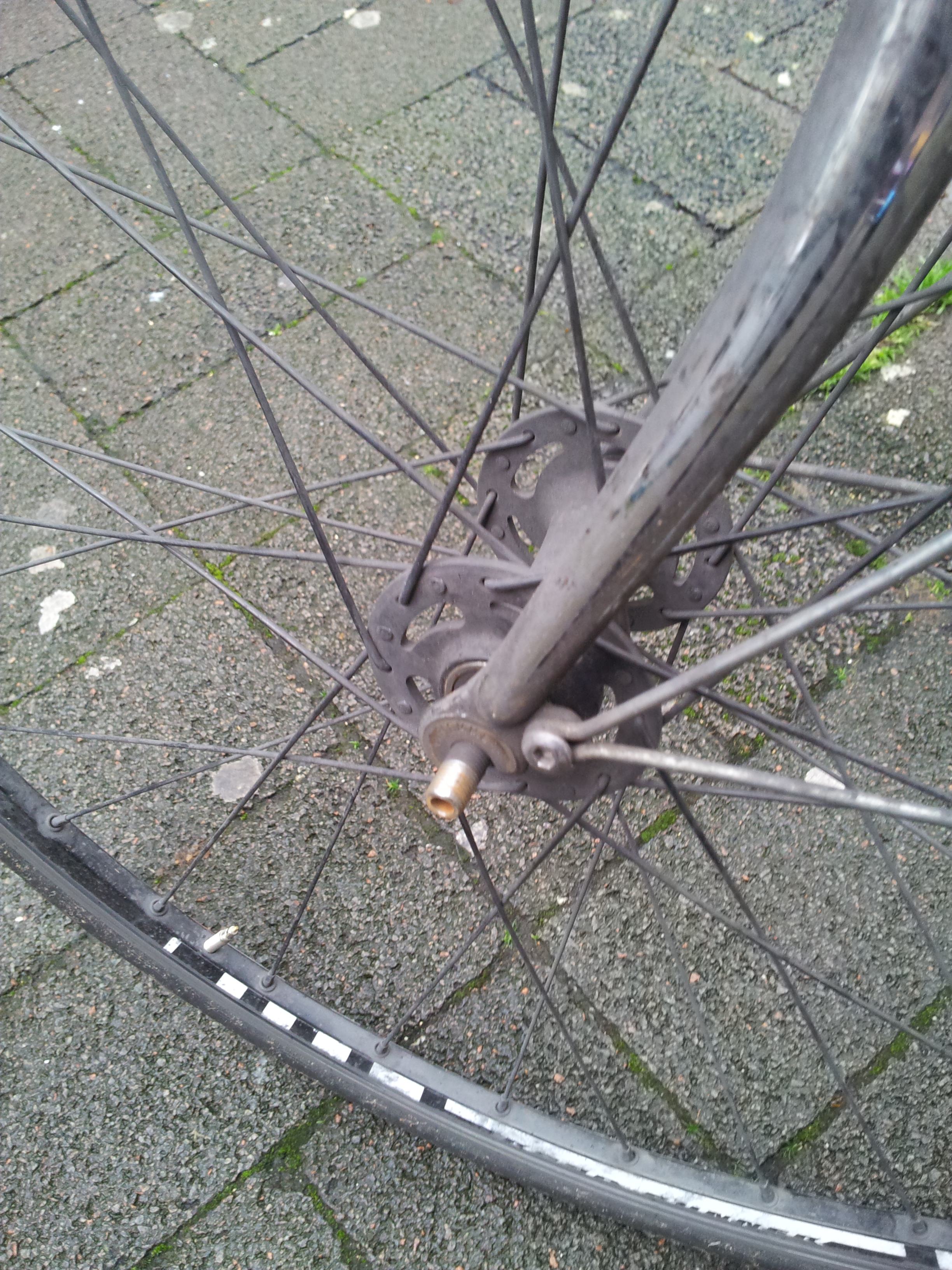

Ich habe erst bemerkt, dass da was am Rad nicht stimmt, nachdem ich zufällig mal aus einem ungewöhnlichen Winkel auf mein Rad zuging. Damit bin ich wohl einige Kilometer gefahren.
Mit nem Schnellspanner hätte ich es wohl auf die ein oder andere Weise schneller gemerkt. :-?

sieht nach "wheelie optimierter" kieferorthopädenabm aus. aber warum ist das gewinde außen blank und innen so schmantig wie der rest ?
BeitragVerfasst: Mi 6. Nov 2013, 14:45
da hat sich wohl jemand radmuttern besorgt...
BeitragVerfasst: Mi 6. Nov 2013, 14:57
warum würde man sowas tun wollen ? die gegenfläche an der gabel ist doch plan.
BeitragVerfasst: Mi 6. Nov 2013, 18:22
Nönö, das sind einfach die bei den Allcity und auch Novatecnaben mitgelieferten Muttern. Die haben da so eine Scheibe dran, die allerdings gut rumschlabbert und daher den Dreck erklärt.
