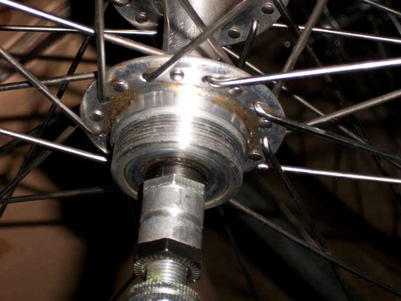

Moin,
gibt es einen Adapter, mit dem es möglich ist auf einer Nabe mit Schraubkranzaufnahme >altes RR-Laufrad, EW 126mm< ein Einzelfreilaufritzel mit vernünftig funktionierender Kettenlinie zu fahren?
Resultat der Umbauaktion soll ein SSP-LR sein.
Hierzu müsste das Ritzel weiter zum Achsäußeren positioniert werden, um einen geräusch-/verschleißarmen Antriebsstrang zu erzeugen.
Einfach auf das vorhandene Gewinde packen reicht nicht.
Ach ja, Foddo:
xwt.jpg [ 208.05 KiB | 79698-mal betrachtet ]
