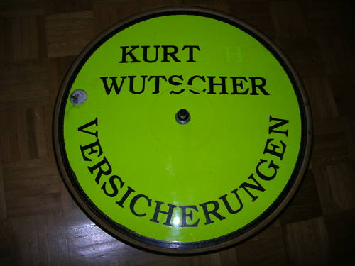

es ging um folgendes Rad:
!Br2h,7gB2k~$(KGrHqUH-D0EvD2f824TBL1dkCP1TQ~~_12.jpg [ 22.38 KiB | 80548-mal betrachtet ]
27", Wolber Schlauchreifen, gestern aus der Bucht.
Hinten indiskutabel, da zu klein, abgesehen davon, daß ich auf jeden Fall ein Scheiben-VR suche.
Deswegen meine Frage nach dem Umbau für vorn.
Hat sich aber nach Darocks Posting erledigt, indem er schrieb, daß diese HR-Scheibe asymetrisch geformt ist.
Scheidet also wegen Nichtmittigkeit aus.
Nun suche ich weiter; und wenn ich auf dem Sektor Scheibe nicht fündig werde, schaue ich mich nach einem Tri-Wing oder etwas Aerospoke-ähnlichem um.
Wenn ich was brauchbares bekommen habe, werde ich es selbstverständl. unter der Rubrik "was ich mal wieder neu gekauft hab" vorstellen.
Außerdem bin ich froh darüber, das ein- oder andere hier im Forum vor dem Kauf besprechen zu können.
Das vermeidet manche Fehlentscheidung.
... wie z.B. das grüne Rädchen hier!
BeitragVerfasst: Di 4. Mai 2010, 18:13
Beiträge: 772
Galileo jetzt meine Güte oh mein Gott schnelle!
Das ist so spannend! :lol:
BeitragVerfasst: Di 4. Mai 2010, 18:27
Scheibe vorne + hinten findet man nur auf der Bahn oder einmal in 10 jahren im 5km langen windstillen prolog einer großen Rundfahrt
ansonsten auf der Straße nur hinten im Zeitfahren
Scheibe vorne allein ist murks
Trotzdem nur der Vollständigkeit halber,
nicht alle Scheiben sind eliptisch , die Bahnversionen sind oft ganz flach, da musste genauer gucken,
wie z.B. die Carbon-Scheiben aus Österreich - http://www.habocarbon.com/
übrigens sehr geile straßenfähige Laufräder für wenig Geld kreiren
z.B. eine Carbon-Scheibe in der Bahnversion für Drahtreifen für nur 520€ ...
das lasse ich mir seit einiger zeit schon durch den kopf gehen ...

BeitragVerfasst: Mi 5. Mai 2010, 23:08
@Müders
Klasse, die Habos!
Drahtreifen-Kompatiblität ist schon mal eine Ansage.
Das Dreiflügelvorderrad hat es mir angetan.
Krass nur, das die VR teurer sind, als die Heckscheiben. :mrgreen:
