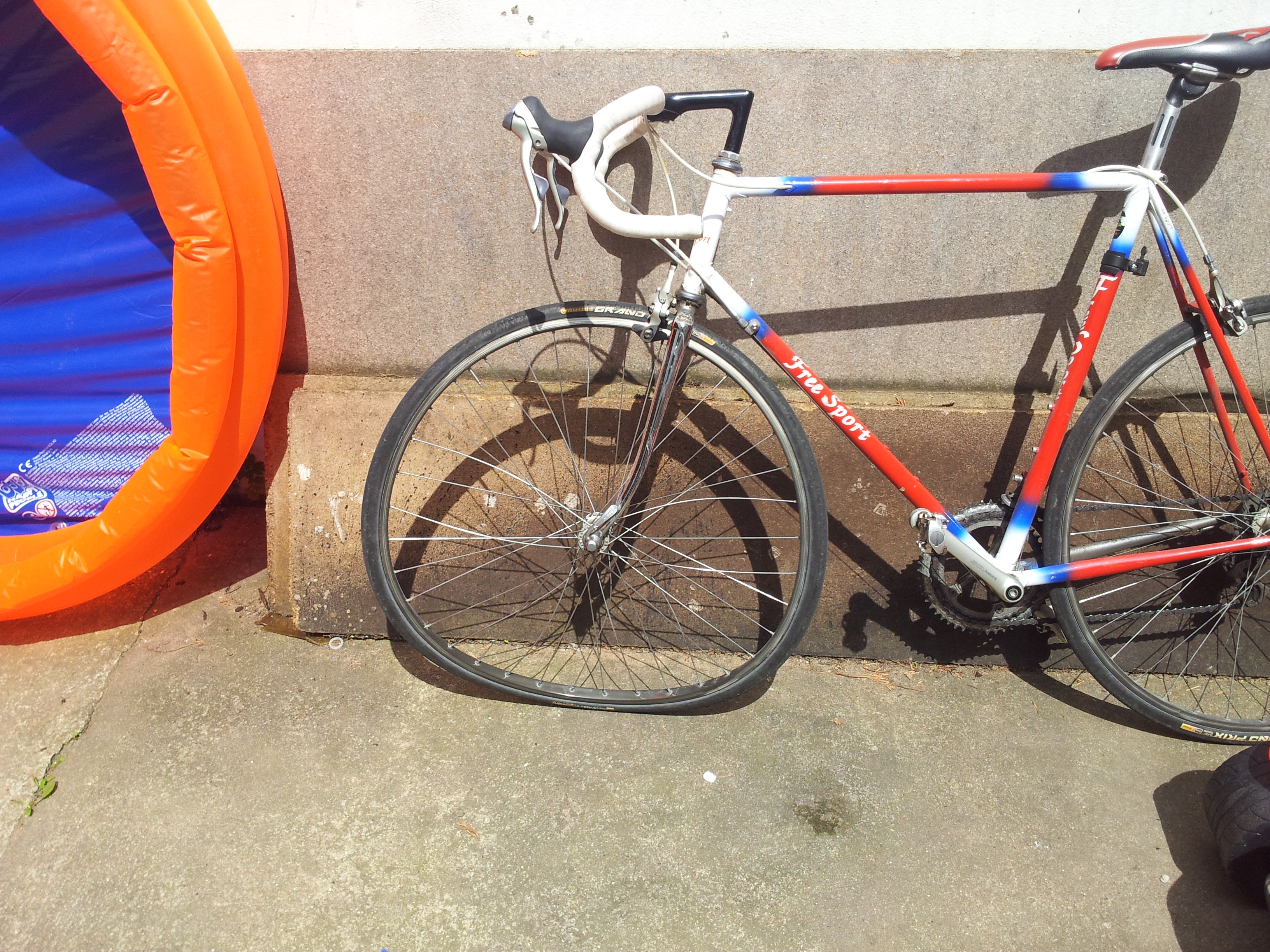

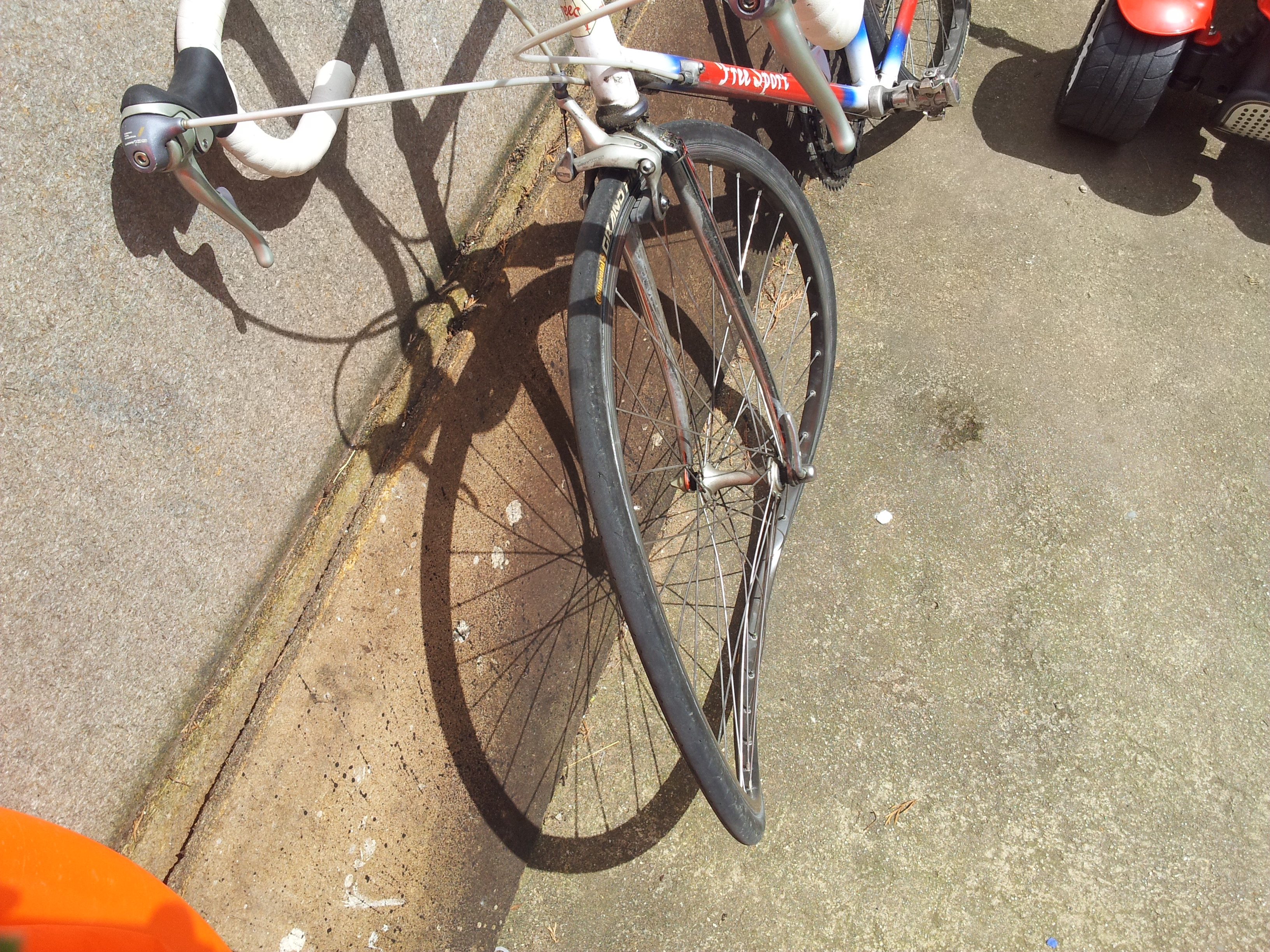

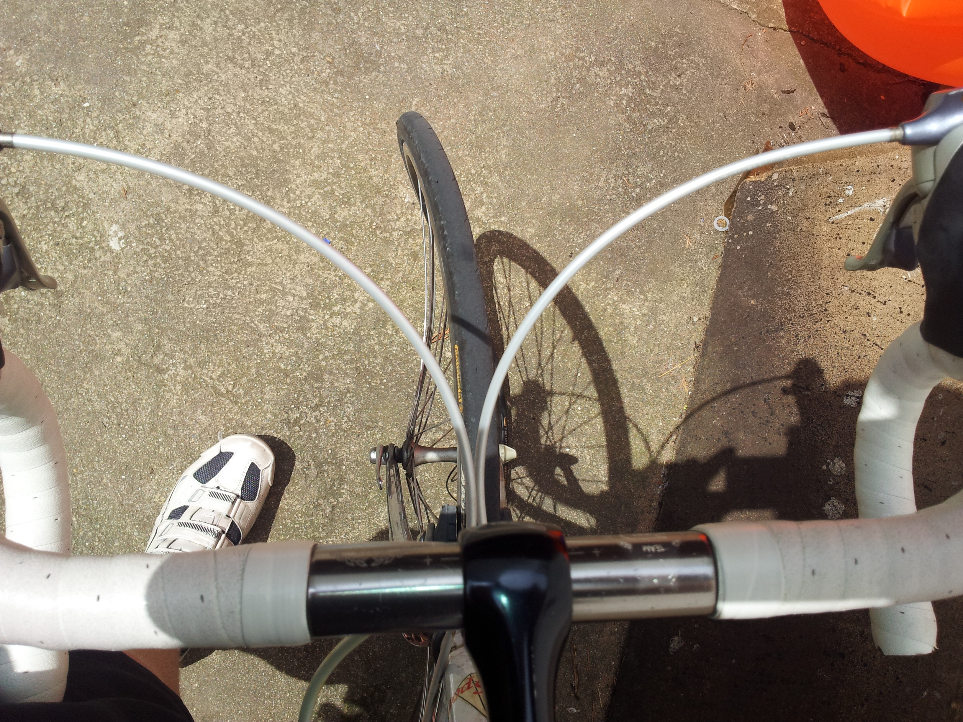

Fahrrad gegen Fahrrad, ich hab gebremst, der andere nicht. Ich wollte ausweichen, der andere nicht, dafür nutzte er mein Vorderrad als "Auflaufbremse". Naja, musste weiter, schnell das Rad gewechselt, auf Polizei verzichtet, wird schon werden. Aber erschreckt habe ich mich trotzdem, wie zerbrechlich so ein Vorderrad ist. oO

oh das schimmbecken hat aber auch was...

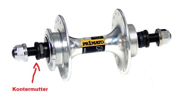

Lockring- und Ritzelgewinde von meinem Fixxxaaah..... :roll: :heuler:

Sieht man hier nichsogut aber is beides hin....nach 2 Jahren Dauergebrauch. Und der Ritzelträger saß auch 2 Jahre ununterbrochen da drauf. Nuja muss neues Hinterrad her, andere Seite is Freilaufgewinde nur.
Hab zum Heimfahren das Ritzel im Radladen mit Loctite auf der Freilaufseite draufgeklatscht und mit nem Tretlagerkonterring gekontert....ging für die 5km heim vom Radladen. Aber jetzt hängts Rad erstmal im Keller rum.....

okay, also das kontergewinde sieht tatsächlich ziemlich "weg" aus.
erkenne abe nicht die beschädigung am normalen gewinde, bzw. kann mir grad nich erklären,
wie das schaden genommen hat... :häh:
stelle mir grad vor, das der ritzelträger den konterring beim runterkontern/blockieren einfach
seitlich runtergeschoben hat, und dabei hat das ritzelgewinde auch soviel seitlichen druck bekommen,
dass es auch vergnaddelt, aber nich ganz so glattgelutscht wurde, wie das kontergewinde?

Ja hast schon Recht, das Ritzelgewinde könnte man sogar nutzen noch, aber bringtjanix wenn kein Lockring draufpasst.
Ich überleg mir ne XT-Vorderraddiscnabe umzubauen oderso....keine Lust auf dieses Gewindezeug. Felge hab ich eh noch eine da....

sag mal, welche ringe/spacer sind bei dir bei den primatos nochmal ständig geplatzt?
bin grad dabei mir nen LRS mit primato+dp18 aufzubauen und würde dieses problem gerne
von anfang an angehen und evtl die anfälligen teile gegen höherwertigeres material tauschen.
zum glück wohnt bei uns ja seit einiger zeit ein metaller, der im prinzip alles besorgen/drehen kann.
BeitragVerfasst: Di 26. Jun 2012, 12:20
Das da....hab ich jetzt schon mehrfach beidseitig an Vorder- und Hinterrad ausgewechselt und zuletzt so Shimano Dinger rein, die halten bis grad.....

Oh ja Miche...hat bei mir mal den kompletten Ritzelträger und Lockring vom Gewinde gesprengt...in ner schönen Bergabfahrt...Kommentar von Miche...keine Haftung für den Straßengebrauch...
BeitragVerfasst: Mi 27. Jun 2012, 06:52
und das vollkommen zurecht...
