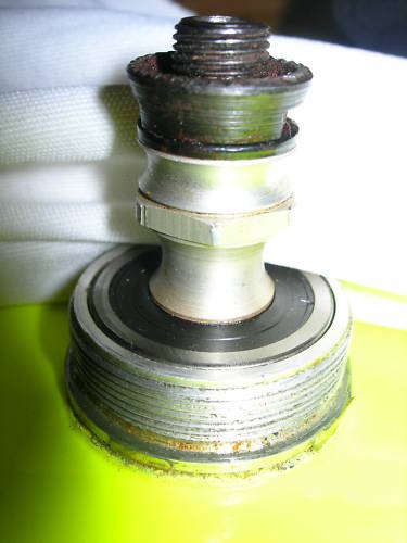

Ist es techn. ohne grösseren Aufwand möglich bei einem Scheibenrad die Achse auszutauschen? >120mm raus - 100mm rein<
Kann vlt. ein Hinterrad bekommen, benötige aber ein VR.

Was für eine Nabe?
BeitragVerfasst: Mo 3. Mai 2010, 17:30
Foddo von der Achse
!BsRvK,wCWk~$(KGrHqQOKiYEu,)H6cjKBL3U2ND8Vg~~_12.jpg [ 22.58 KiB | 72606-mal betrachtet ]
Was das für eine Nabe ist, entzieht sich meiner Kenntnis.

kontermuttis ab und kucken, was passiert! ich tippe darauf, daß die achse dir herausrutschen wird.
BeitragVerfasst: Mo 3. Mai 2010, 18:52
sieht aus wie ein IKO, hab auch so eins..., da brauchste nur die kontermuttern runter nehmen und dann kannste die Achse ausschlagen, aber bitte mit vorsicht und nicht wie ein grobmotoriker... :sing:
Aber warum willste das denn vorne fahren (Polo?)
Also das hinterrad ha eine gerade und eine Konische seite ich weis nicht ob das mittig einzubauen geht...

Ok, nehmen wir an, die Achse lässt sich problemlos entfernen.
(kanns nicht ausprobieren, weil ich das Rad noch nicht da hab)
Welche 100er Achse ist mit der Hülse kompatibel?
Worauf, ausser passendem Durchmesser ist ggf. noch zu achten?
@Darock
Kein Polo, Optik.
Als Hinterrad will ich s nicht fahren, da 27".
Wenn das Rad versch. Seiten (konisch/gerade) hat, kann ich meinen Plan allerdigs begraben.

Haz3t hat geschrieben:
(a)Welche 100er Achse ist mit der Hülse kompatibel?
(b)Worauf, ausser passendem Durchmesser ist ggf. noch zu achten?
a) musste mit'nem messschieber ma die alte achse messen, dann weißte den benötigten achsdurchmesser.
b) paar gescheite und passende achsmuttern zu besorgen.
