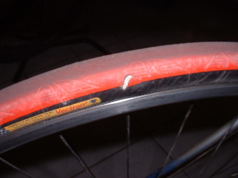

Seitdem ich Antiplatt drin habe gibt's kaum mehr Platten - wenn es nicht diese Dreckselenden Scherben/Steine/WeissderTeufelwas gaebe, die immer mal wieder am Antiplatt vorbeiballern und den Mantel schlitzen.
Das Weisse, was man auf dem Bild sieht ist schon Felgenband.
Hat jemand noch einen Vorschlag, was man da noch druntermachen koennte, damit der Riss sich nicht noch weiter vergroessert?

Ich habe bei solchen Rissen Tesaband mehrfach gefaltet und druntergelegt. Im dringenden Notfall unterwegs gibt es auch die Möglichkeit Papier zu falten. Das hält eine ganze Weile. Die Fläche muss nur groß genug sein. ;)

ich hab in einem solchen fall mit einem entsprechend großen stück hartgummi und zwei-komponenten-kleber experimentiert. ne langzeitstudie konnte ich zwar nicht betreiben, hat aber ca. ein vierteljahr ohne sichtbare veränderung gehalten. solche gummistreifen liegen manchmal den lampenhalterungen etc. bei.

Ausprobiert habe ich es noch nicht aber wenn das nächste mal so etwas
bei mir kommt, wird ein Stück alter Schlauch von innen mit PU-Kleber ein-
geleimt. Das Zeug habe ich neu für mich entdeckt und traue dem ziemlich
viel zu. Es schäumt beim aushärten ein wenig auf und kann Risse füllen.
Wo es einmal dran ist und ausgehärtet ist, geht es nur noch mit mechanischen
Methoden wieder ab. Leider auch von den Fingern....

Ein Kollege hatte für sowas einfach nen Schlauchflicken genommen, wenn es noch klein genug war. Ich weiß aber nicht mehr, wie er den fest bekommen hat. Vulkanisierer kann ich mir fast nicht vorstellen.

Kleinere Schnitte repariere ich mit Sekundenkleber, bei größeren wirds allerdings schwierig eine Dauerlösung zu finden :-|

um den gegendruck von innen aufzuhalten geht auch mit klebeband umwickeltes dosenblech.
dein reifen is aber hinüber, kauf nen neuen und fahr vorsichtiger, hihi.

Ich hab in den letzten Jahren noch nicht einen Reifen ganz runtergefahren, da eigentlich jedes Mal solche Schnitte die weitere "Vernichtung" des Reifens verhindert haben => staendig Platten, und das aergert mich nicht wegen dem Geld fuer neue Reifen, sondern dass ich einen noch guten Reifen wegwerfen muss...koennte aber auch einen Guertel draus machen, faellt mir grade ein :)
Ich baller taeglich auch ueber einen mies geschotterten Feldweg, der teilweise mit Rollsplit versetzt ist und sonst rupfte halt diesen Winter maechtig dieser Rollsplitt am Gummi.
Danke mal fuer die Vorschlaege, bin mal gespannt, ob was nutzt.
Beim MTB hatte ich uebrigens schon mit Gewebeklebeband von innen und einem Flicken von aussen vulkanisiert Erfolg, da fahr ich aber grad mal mit 2bar - der Kilometerfresser bekommt ~9bar. Das Vulkanisieren geht aber auch nicht immer.

Polyurethankleber. Wird häufig auch im Modellbau verwendet. Als Vorteil wird angeführt, dass er beim Aushärten etwas aufschäumt(ähnlich Montageschaum) und dadurch spaltfüllend wirkt und zudem dauerelastisch ist. Da gibts z.B. SIKAFLEX, damit klebt man z.B. auch Flicken auf das Unterschiff eines Faltboots. Ist im Prinzip ja das gleiche wie der Schlauchschaden.

Stichwort Gewebeklebeband: Ich habe das mal in der Not außen drum gewickelt. Schon zweimal. Einmal im Kuriereinsatz am Singlespeed. Bremse musste ich da hinten leider aushängen und einmal am Fixie für den Heimweg. Mit ein paar Wicklungen hält das sogar ein paar Kilometer bis zur nächsten festen Station. Ist halt der allerletzte Notnagel! :mrgreen:

Also ich habe diesen Winter wieder mal in weiser Vorraussicht mit Kleber für Schuhsohlen experimentiert, sekundenkleber härtet zwar super aus hat aber in meinen Augen auch den Nachteil das er wie eine Glasscherbe im Reifen wirkt und irgendwann auch zum Platten führt.
Schuhsohlen kleber wird nicht richtig hart und behält ein wenig flexibilität, was ein reifen beim abrollen ja auch braucht.
Hat diesen Winter ganz gut geklappt...
