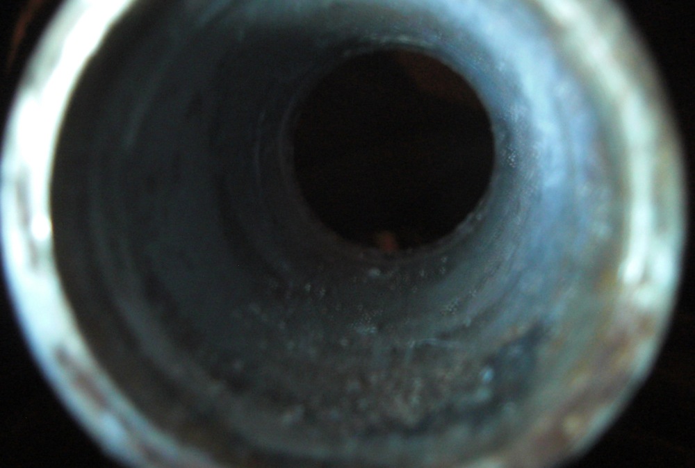

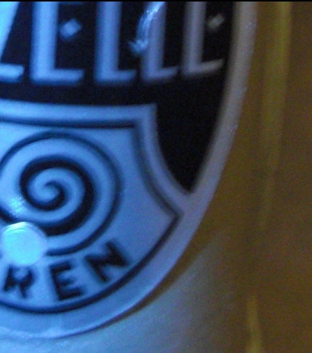

an die gezelle soll nach dem pulvern wieder das original steuerkopfschild. bin mir aber nicht sicher, was das für nieten sind...hohlnieten sind es nicht, blindnieten auch nicht...hab mal 2 bilder angehangen...Bob, Müders? dat ist doch was für euch...
außen:
CIMG0001.JPG [ 91.95 KiB | 94384-mal betrachtet ]
Innen:
CIMG0004.JPG [ 114.81 KiB | 94384-mal betrachtet ]
BeitragVerfasst: Do 18. Mär 2010, 19:33
Da bin ich überfragt. Eine Suche ergab aber das und hilft Dir hoffentlich
ein wenig weiter.... Zumindest sind Mad und Fedecks mit der Problematik
vertraut.
BeitragVerfasst: Do 18. Mär 2010, 19:36
genau das fand ich zunächst auch :D aber die herren blindnieten...und das sieht kacke aus...das müsste eine senkniete sein...mal sehen was ich noch rausfinde...
BeitragVerfasst: Do 18. Mär 2010, 19:41
Ab muß das Schild vor dem Pulvern ja sowieso. Sicher weißt Du mehr,
wenn Du das Schild abgemacht hast und den hinteren Teil siehst.
BeitragVerfasst: Do 18. Mär 2010, 19:46
ab kommt das mit "ausbohren" da bleibt ja nix von der niete übrig. der hintere teil ist ja das innenleben. da sieht man eine kleine verformung.
ist eine senkniete...aber wie setzt man die im steuerrohr...von vorn ist das nicht gekloppt :roll:

Beim Entfernen mußt Du ja nicht gleich den ganzen Niet ausbohren.
Der oberste Teil, der das Schild hält, würde vorerst reichen. Und wie
gesagt: ab muß es eh.
Vielleicht kannst Du nochmal ein schärferes Bild vom Steuerrohr machen
oder sagen, ob innen im Rohr noch etwas von dem Niet zu sehen ist.
BeitragVerfasst: Do 18. Mär 2010, 20:17
siehste auf dem bild "innen" unten mittig die beiden "knoppel" das sind die nietrückseiten...
CIMG0004.JPG.jpeg [ 29.55 KiB | 94367-mal betrachtet ]

Mit nem Schraubenzieher die Nieten von oben abschlagen,
neue gibt es bei Franz Fingerhut... velo-classic.de
sind spaltnieten, biegst du hinten einfach auf
