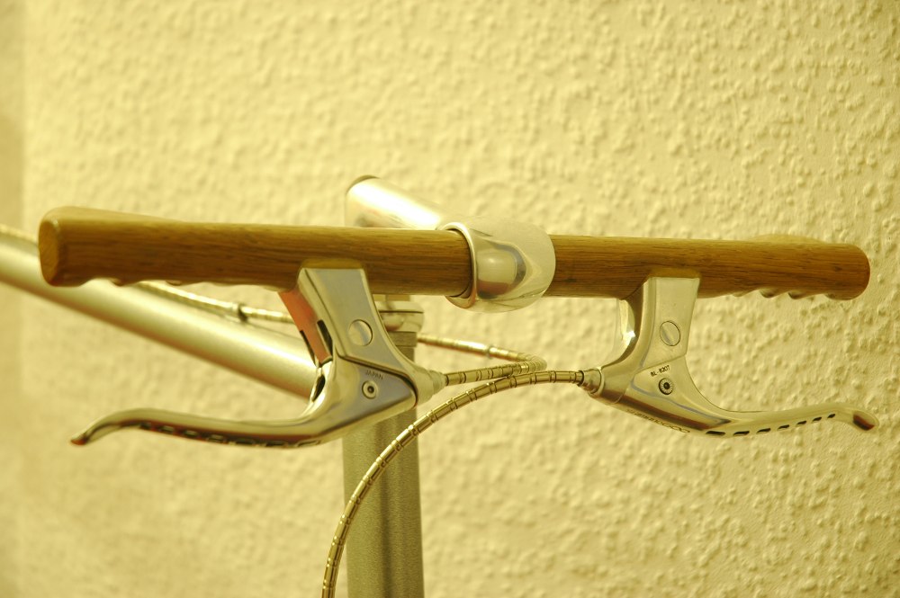

Ok, hier mal ein kleiner Teaser auf das kommende Rad. Holzlenker 2.0 ;)
Sorry für den nicht vorhandenen Weißabgleich...

Wie werden denn die Bremsen montiert?

Tinchen hat geschrieben:
Nicht montiert, gepflanzt wird hier. ;)

Farbe ist nun nicht so meins und auch der Lenker sieht abenteuerlich aus. Aber es ist mehr als passend.

@Tinchen: So weit weg war hgan60 von der Wahrheit nicht. Die Bremsen sind mit speziellen, ziemlich dünnen Holzschrauben eingeschraubt. Der Bremshebelsockel ist umgearbeitet sodaß er auf den geraden Lenker paßt.
