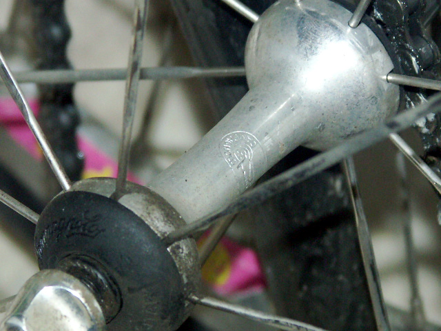

BeitragVerfasst: Di 16. Mär 2010, 18:44
...kann mir mal bitte jemand sagen/schreiben was dass für ein "nerviges" klicken is´???,...hoffe man kann hören...

BeitragVerfasst: Di 16. Mär 2010, 19:00
da das video nicht läuft bleibt viel raum für spekulatius:
tachomagnet
freilauf
kabelbinder inne speichen
Hab's direkt ueber Dein Profil aufgerufen, ist anscheinend noch nicht im Index drin.
Das Klicken duerften die Kugeln sein. Aufmachen und nachschauen, vielleicht ist eine zerbroeselt.
Der Link koennte tun: http://www.youtube.com/user/RESTINSTRE88#p/a/u/0/YeVBFKLGTO4
Edith sagt noch, dass vermutlich nur die Fettpackung fehlt.
BeitragVerfasst: Di 16. Mär 2010, 19:07
...keine lust auf aufmachen!!!, was könnte denn passieren wenn ick einfach weiterfahr???
M.
BeitragVerfasst: Di 16. Mär 2010, 19:09
Industrielager hin, wenn drin oder der Konus bzw. das ganze Lager am Arsch falls Konuslager. Ich wechsel einmal jaehrlich die Fettpackung in allen Raedern und das ist dann auch notwendig.
Ultegrakugeln kosten 3€ der Satz, also kein Aufwand falls eine hin ist, Fett kostet nix.
BeitragVerfasst: Di 16. Mär 2010, 19:10
wenns die kugeln sind wirst du damit vermutlich die nabe in absehbarer zeit irreperabel zerstöreren.
BeitragVerfasst: Di 16. Mär 2010, 19:12
...okay und danke !!! :daumen: , werds nxte woche kurz in die werkstatt geben!!!
BeitragVerfasst: Di 16. Mär 2010, 19:18
Jup, das tut Not. Hast Du Dan's Schilderung zum Tod seines Innenlager
gelesen? 40km bis zum totalen Stillstand....
Was für ein Laufrad ist es denn? Wenn man weiß, ob es Konen- oder
Industrielager hat, kannst Du evtl. die Industrielager noch tot fahren,
ohne ein schlechtes Gewissen zu haben. Bei Konen verbietet sich jegliche
Fahrt bis zur Reparatur.
BeitragVerfasst: Di 16. Mär 2010, 19:23
...na die vento!, hast du doch gesehn!?, mensch bob!!!
M :-P
