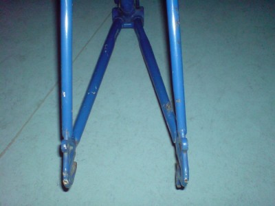

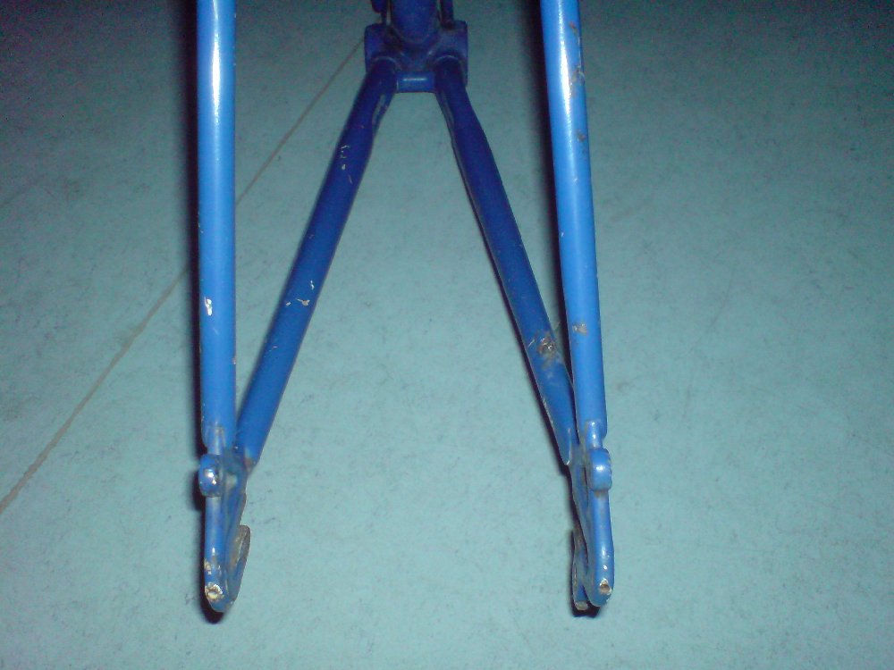

wenn man nen lineal ans bild hält,ist die linke(untere) sitzstrebebe krumm wie ne Banane... :shock:
Musst du mal mit ner schnur loten und sehen ob beide noch gerade verlaufen!!! wenn nicht issa hin---- :verdacht:
BeitragVerfasst: Fr 5. Mär 2010, 14:14
also mit einem Lineal am Bildschirm zu messen geht ja mal gar nicht, da stellen sich mir die Nackenhaare auf.
ungünstige perspektive gewählt und schon haste die perfekte optische täuschung :verdacht:
Hin ist der Rahmen auch nicht, ist ja kein Alu-Bomber...
Man kann den wieder zurück biegen, läuft aber gefahr das er reißt. Vielleicht kann man unter Wärmeeinwirkung das verhindern. Hat jemand damit erfahrung gemacht ???
BeitragVerfasst: Fr 5. Mär 2010, 14:16
Gutes Modell, leider Hinterbau von ursprügnlich 126 zusammengestaucht
war anscheinend schon vorher ein Fixie ?
Ausfallenden kann man in jedem guten Radladen richten lassen... Hinterbauten erst beim Rahmenbauer
BeitragVerfasst: Fr 5. Mär 2010, 18:47
na wenn es an der perspective liegen würde müssten ja beide gebogen wirken,tun sie aber nicht!! zumal das bild recht mittig geschossen ist!!!
:-ka()
und zurückbiegen ob mit oder ohne wärmeeinwirkung-ist bockwurst-denn ne schwachstelle is ja jezt schon vorhanden!!! ich wird sagen alles außer maß denn eine optimale spur wird´s da wohl nicht mehr geben und bei nem Rahmenbauer richten lassen ist wahrscheinlich gleichpreisig mit nem anderen gebrauchten... :sing:
BeitragVerfasst: Fr 5. Mär 2010, 19:58
Tja so ist das mit Liebhaberstücken, ab zur Richtbank beim Rahmenbauen, danach ist das wie neu. Der Spur sollte es nichts anhaben. Als Werkstoffprüfer solltest du ja wissen was Stahl so alles ab kann :sing:
Mehr als man denkt...
Denk mal an deinen Rahmen der im Oberrohr ein cut von der Flex hatte. Zugeschweißt, fertig. Ist ja auch eine Schwachstelle und hält trotzdem ;)

ihr habt verdammt gute augen. auf den schlecht geschossenen bildern einen verbogenen hinterbau zu erkennen ist schon nicht schlecht. aber ihr habt recht. das linke ausfallende ist stark verbogen und das rechte leicht. ich hab auch noch mal versucht die streben mit einem faden zu messen. glaube aber das diese in ordnung sind. das heist also für mich das ich die ausfallenden "nur" richten lassen muss. wie sieht es da im keirin aus, ob die jungs da hinbekommen? dann werd ich doch mal am sonntag auf der berliner fahrrad schau vorbei schauen und den keirin stand einen besuch abstatten.
