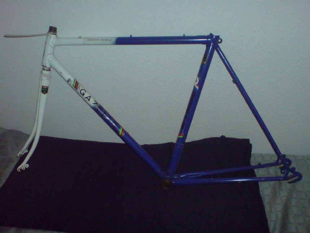

sry, hat länger gedauert mit den foto´s. aber ich hab es jetzt geschaft.
Gazelle_1000x750.JPG [ 89.86 KiB | 64864-mal betrachtet ]

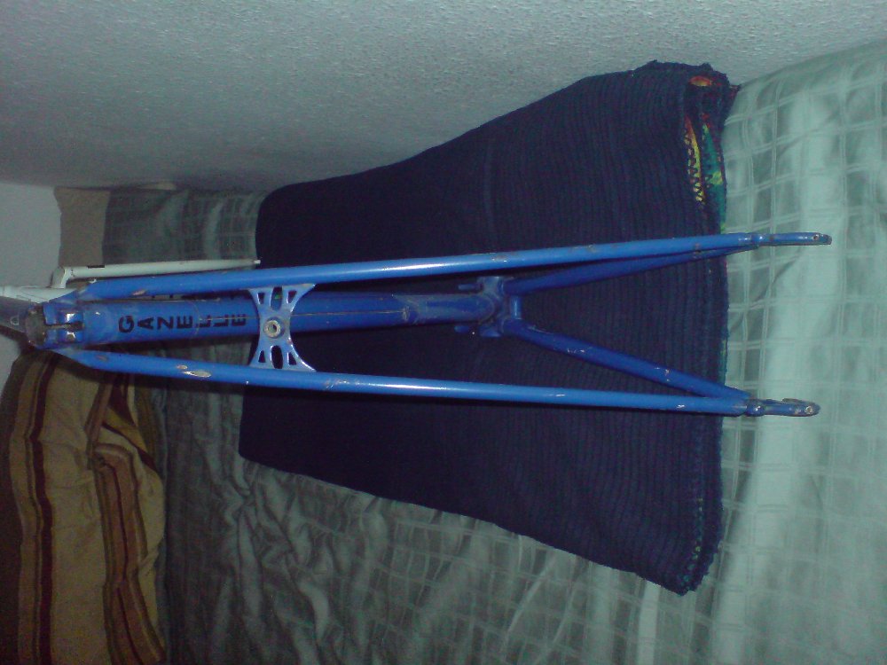

so und noch der versuch die ausfallenden zu zeigen.
Gazelle_Ausfallenden_1000x750.JPG [ 108.28 KiB | 64863-mal betrachtet ]

BeitragVerfasst: Fr 5. Mär 2010, 12:16
die aus dieser perspektive "untere" (also die linke) seatstay wirkt auf dem bild verbogen.
wenn dem so ist wars mal n 130er rahmen ;)
