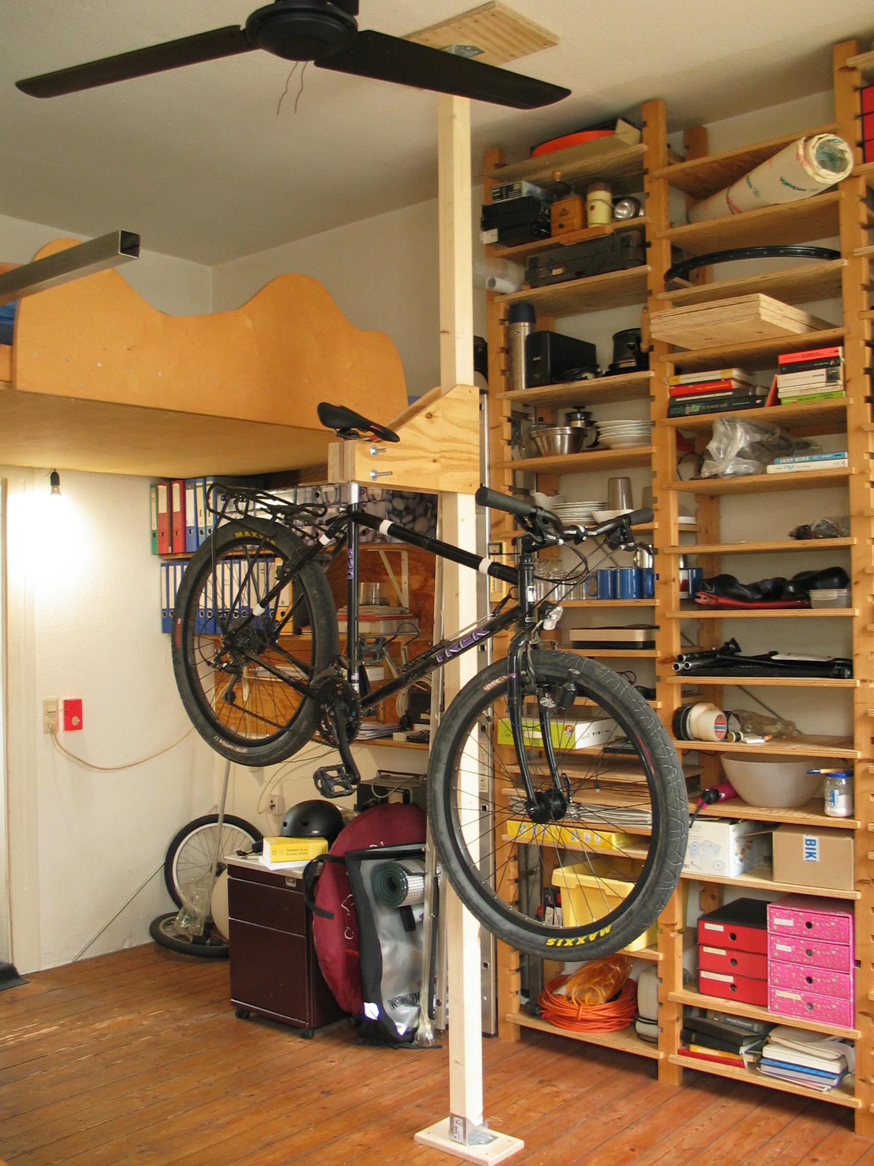

montageständerbergziege1.JPG [ 482.09 KiB | 46211-mal betrachtet ]
Fest eingebauter Montageständer und die - bis auf die fehlfarbene Zugbefestigung - fertige 3x8 Bergziege

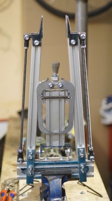

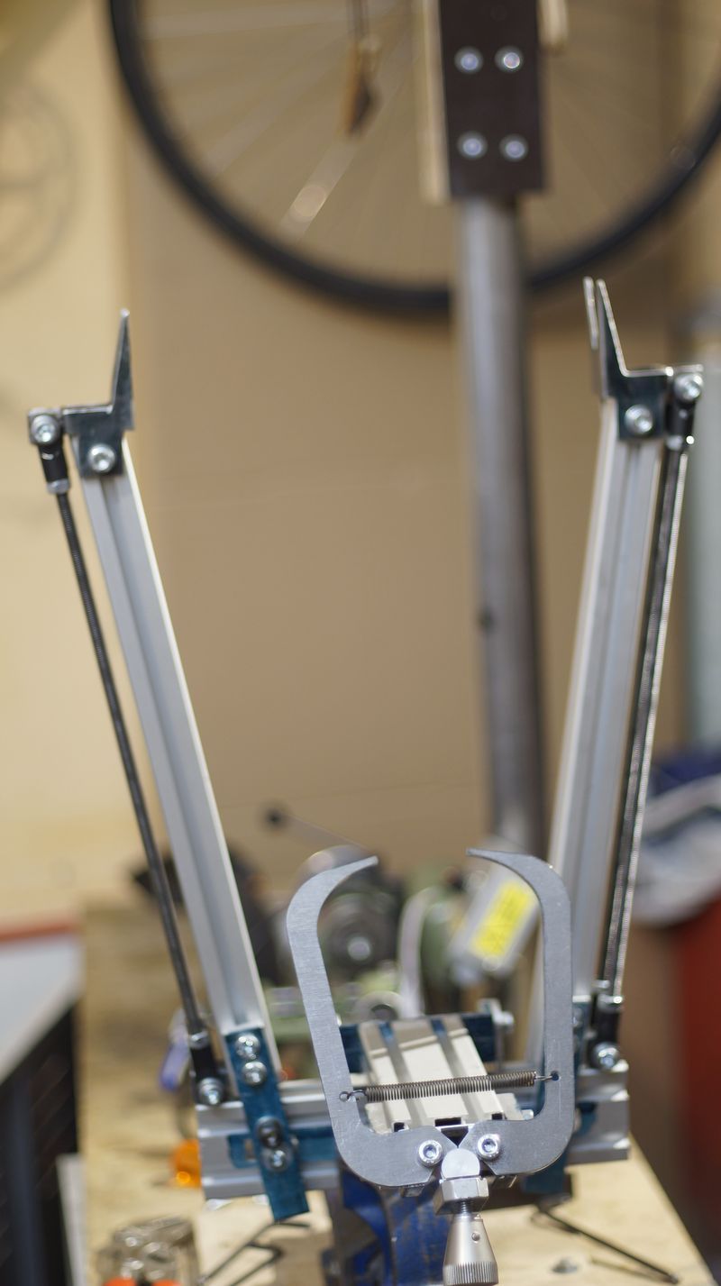

war auch fleissig und hab einen zentrierständer gebaut. details iwann mal später
_DSC6362.JPG [ 168.43 KiB | 46203-mal betrachtet ]
_DSC6371.JPG [ 123.32 KiB | 46203-mal betrachtet ]
_DSC6382.JPG [ 132.05 KiB | 46203-mal betrachtet ]
_DSC6391.JPG [ 72.32 KiB | 46203-mal betrachtet ]

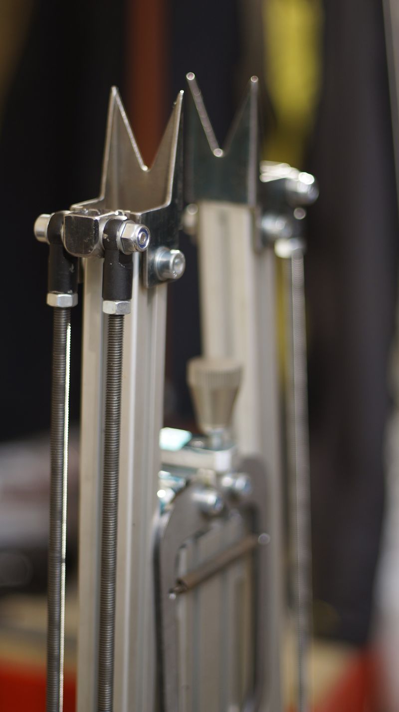

was solls können:
- Klemmflächen für die achsauflage immer parallel
- alle erdenklichen achsstandards
- alle erdenklichen reifen und felgenbreiten (bis 5.2,x26 sollte das passen. MIT aufgezogener Pelle)
- raumsparend faltbar
- schraubstockmontage
- schnellverstellung der hauptarme (funzt nich, muss ich neu machen/konstruieren)

... Aaaaaaah endlich kann ich mich hier wieder anmelden nachdem ich die cookies gelöscht habe. Zum Thema:
Echt schicker Zentrierständer habe sowas in ferner Zukunft auch geplant und werde das mal verfolgen. Mir gefällt das besonders mit der parallelen Führung, wobei das auf dem Foto gerade eher etwas unparallel ausschaut.
BeitragVerfasst: Fr 10. Feb 2017, 20:22
ob das mit der parallelität not tut? ka. parktool mein nö, dafür bekommen die die synchrone verstellung der arme ganz gut hin ...
mag auch nicht ausschließen, dass ich nochmal an den gewindestangen nachjustiert habe um finale parallelität herzustellen. fürs foto kams aufn grad nicht an;)

Jetzt wo ich Deinen Zentrierständer sehe traue ich mich kaum zu zeigen, wie sich mein Montageständer öffnet.
Dein Zentrierständer, wow, Respekt, mechanical eye candy. Ich finde gerade die Parallelität gut. Denn richtig eingestellte Achslager bei Schnellspannachsen haben ohne Schnellspanner zuviel Spiel um vernünftig zentrieren zu können. Auf die schiefen "Ausfallenden" beim Parktool TS-2.2 zu spannen ist zumindest ästhetisch unerträglich, wenn der Spannweg überhaupt reicht.
Wenn Du demnächst über Details berichtest interessiert mich, ob und wie Du die Wiederholgenauigkeit für die Schüsselung erreichst. Die Version 0.9 meines Zentrierständers kann das schon prinzipbedingt nicht. Ich habe das bewusst aus meinem Lastenheft rausgenommen, weil ich keine Idee habe wie ich das erreichen könnte. Meine Schüsselungs-Lehre ist relativ zu meinen Ideen um Größenordnungen genauer, geht das auch ohne?
Du hattest gefragt:
bmontageständerklemmung.JPG [ 257.68 KiB | 46171-mal betrachtet ]
Die Holzwangen arbeiten als Blattfedern, in Ruhestellung mit losgedrehten Muttern und ohne Sattelstütze haben die Prismen in etwa den gleichen Abstand. Beim Einhängen federn die Prismen von selbst um die Sattelstütze, beide Hände bleiben am Fahrrad. Dann hängt das Fahrrad sicher am Sattelkloben und ich kann mich voll auf die Muttern konzentrieren.
Überhaupt einen Montageständer zu haben ist so gigantisch, daß ich das gleich rausposaunen musste. Der ist auch perfekt sobald und solange das Rad eingespannt ist. Das Gewurstel mit den Muttern ist vernachlässigbar, relativ zur Zeitersparnis an einem in Augenhöhe fest und sicher eingebauten Fahrrad zu arbeiten. Geplant sind Einschlagmuttern einerseits und Knebel andererseits, mit Anschlägen, damit das nie unnötig weit aufgedreht ist.
Die Unterkante der Klemme ist auf 1,84 meine Schädeloberfläche auf 1,72...

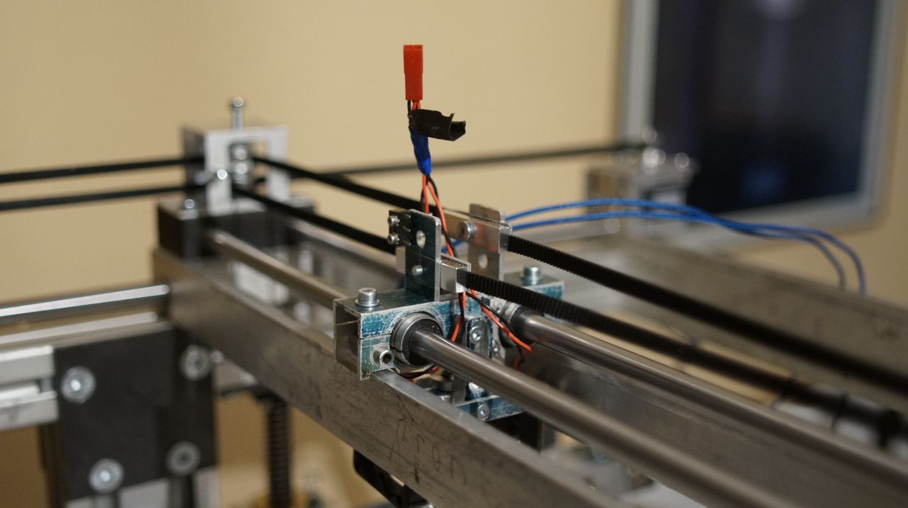

_DSC6616.JPG [ 115.85 KiB | 46108-mal betrachtet ]

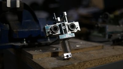

den träger für ein e3d v6 hotend samt schlitten für 8mm silberstähle
_DSC6629.JPG [ 121.41 KiB | 46108-mal betrachtet ]
GT2 riemen verlegt und gespannt

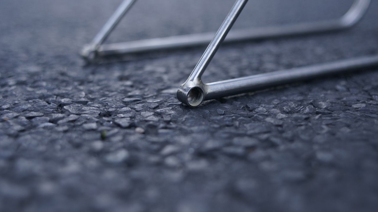

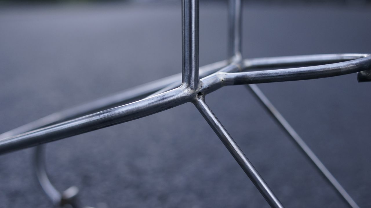

258g ohne schrauben. edler stahl und silbernes lot.

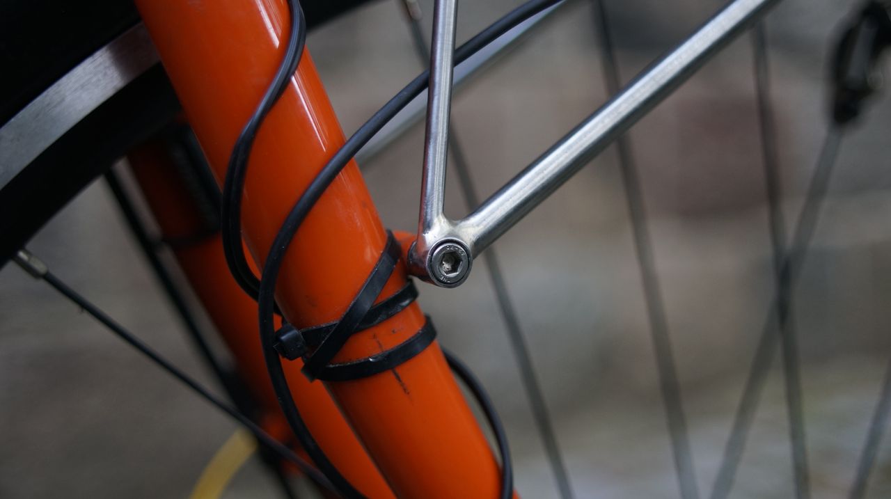

hinter dem vertikalen bügel ist noch platz für ne klassische satteltasche mit werkzeug. kommt man immer dran.

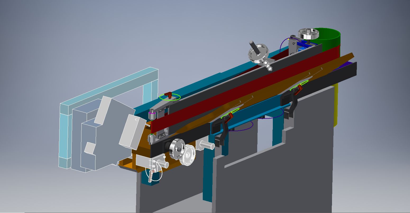

BS-50.jpg [ 89.39 KiB | 45703-mal betrachtet ]
das nächste Projekt in der Pipline. ein bandschleifer für verschiedene bandbreiten. vertikal und horizontal mit und ohne anschlag nutzbar, vordere Rolle austauschbar in kombi mit nem kreuztisch als tube notcher zu verwenden.
