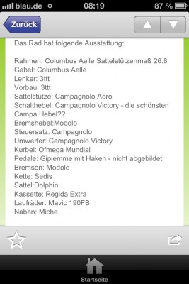

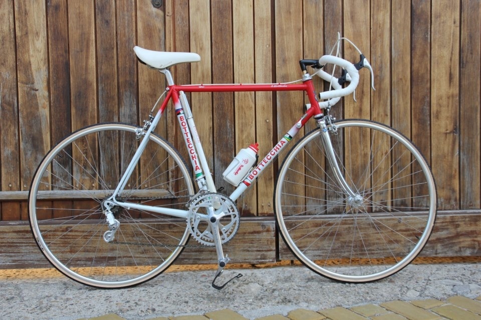

Was haltet ihr von diesem Rad mit campanolo victory Schaltung. Unbenutzt. Hier einmal ein Bild und einmal ein Foto der Anbauteile:
image.jpg [ 241.51 KiB | 5828-mal betrachtet ]
image.jpg [ 116.86 KiB | 5828-mal betrachtet ]
BeitragVerfasst: So 4. Nov 2012, 08:50
hängt dann vom preis ab ;)
BeitragVerfasst: So 4. Nov 2012, 09:11
Registriert: Sa 2. Jun 2012, 20:37
Beiträge: 20
500€. Würde noch einen neuen Lenker und andere Hebel sowie neue Schwalbe Bereifung mit kevlar pannenschutz Kriegen
Das Rad ist übrigens unbenutzt. Kam aus einem Laden aus Frankreich. War immernoch im Lager im Karton.
