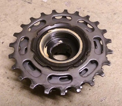

So, ich arbeite mich so langsam vorwaerts und hab da noch einmal ein besseres Bild des Zahnkranzes fuer Euch. Was denkt Ihr, kann man den genauso auseinandernehmen wie in dem Video weiter oben oder braucht man dafuer zwei Kettenpeitschen und schraubt dann das auesserste Ritzel ab. Ist zwar keine Marke drauf zu erkennen, aber scheint ein etwas anderer Typ zu sein, als der Suntour im Video.

BeitragVerfasst: Mo 21. Apr 2014, 21:09
Suntour ist ja auch kacke.
Bau die Kassette mal ab und mach dann nochmal ein Foto. Dann kann man dir finit Hinweise dazu geben, was möglich ist. ja?
BeitragVerfasst: Mo 21. Apr 2014, 21:47
schraubkranz...runter das ding, in die tonne damit und white drauf...gut ist.

Ich hab den Zahnkranz jetzt abgezogen (siehe Bild) und fuer mich sieht das so aus als ob das ein "all-threaded" European freewheel ist, wie es Sheldon Brown hier beschreibt: http://sheldonbrown.com/freewheels.html (so ungefaehr halb die Seite runter).
Seht Ihr das auch so? Und wenn ja, dann ist der Zahnkranz nicht fuer den Umbau wie im Video beschrieben zu gebrauchen? Korrekt? Da scheint jedenfalls keine "ungenormter" Kassettenkoerper drinzustecken, wie in dem Suntour-teil im Video.
Ich denke, ich bestell jetzt mal den WI, oder vielleicht erstmal was billigeres zum Ausprobieren...

BeitragVerfasst: Di 22. Apr 2014, 07:56
White-Freilaufritzel fuer 100€? :vogel:
Billovariante und immer mal wieder Fett rein, gut iss.
Lass Dir keinen Unsinn erzaehlen, die 100€ kannst Du am Rad besser anlegen.
