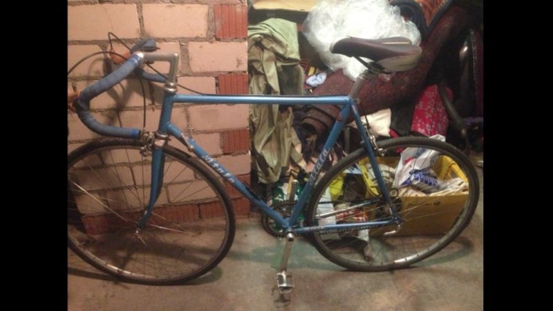

guden tach alle zusammen!!!
hoffe mit meinem ersten beitrag hier keinem in die parade zu fahren??!!
also..ich habe dieses atala (siehe foto) ausgemacht und bei persönlichem anschauen vorort festgestellt, dass die gabel gestaucht ist.
das lenken funktioniert einwandfrei ohne ruckeln und knacken des steuersatzes oder gar anstoßen des reifens am rahmen.
meine frage nun ist, was könnte mich bei weiterer benutzung erwarten??
danke vorab!!
_20_003.JPG [ 94.08 KiB | 8240-mal betrachtet ]

WasnTyp hat geschrieben:
Bei weiterer Benutzung, könntest du dir am nächsten Bordstein ein paar Zähne ausschlagen. Wenn du Glück hast erkennt man dein Gesicht danach vielleicht noch.
 Betreff des Beitrags: Re: Tipps für Rennrad-Kauf
BeitragVerfasst: Mo 3. Mär 2014, 17:45
ich würde auch empfehlen,die gabel zu wechseln.die sieht schon ordentlich mitgenommen aus.ruckzug bricht sie und du fliegst aufs gesicht.

ok danke. nee darauf kann ich nach möglichkeit verzichten.
-ich mag die gestauchte optik..wonach muss ich suchen (begrifflichkeiten) um ein bike / rahmen zu finden, was dem nahe kommt??
BeitragVerfasst: Mo 3. Mär 2014, 17:53
Du könntest nach "Rennrad defekt" oder "rennrad unfall" suchen :aaahh:
Spaß bei Seite: an dem Rad hat sicher nicht nur die Gabel sondern auch der Rahmen was abbekommen... Spannendste Stelle ist das Unterrohr vorn am Steuersatz. Da dürfte sich das Material verbogen haben.
Ähnliche Geometrien gibts bei Bahnrädern.

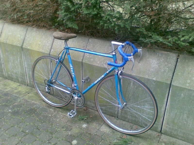

hahaa ja
ok, dann würd ein gabel-wechsel bei defekten unterrohr kein sinn machen..
lustigerweise habe ich das gleiche modell nochmal gefunden mit gleichem problem..
ar.JPG [ 48.92 KiB | 8229-mal betrachtet ]
BeitragVerfasst: Mo 3. Mär 2014, 21:16
Vielleicht hat dieses Modell schlechte Bremsen? Würde jedenfalls die gestauchten Gabeln erklären :sing:
