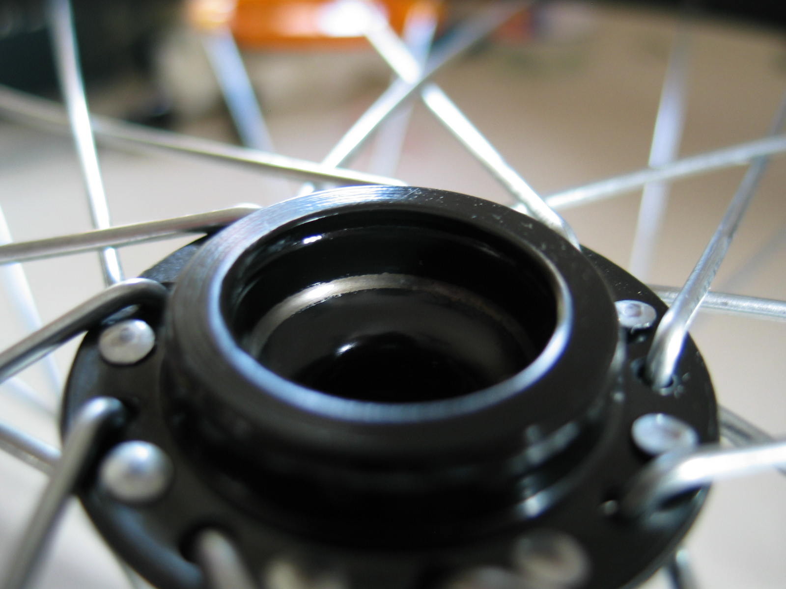

Ein Dreh am Vorderrad, das Lager ist festgeknallt, trotz Schwungmasse des Reifens läuft es nur wenige Umdrehungen nach. Auch nach dem Ausbau lässt sich die Achse von Hand nur schwer drehen. Über Lagereinstellung bei Schnellspannachsen habe ich hier schon geschrieben. Dann mit eingestelltem Lager und Schnellspanner in meinen neuen Zentrierständer, denn wirklich rund ist das Rad nicht. Zudem ist die Speichenspannung irrsinnig hoch und sehr ungleichmäßig, nach meinen Zentrier-Erfahrungen kurz vorm Kollaps der Felge, zumal es eine simple Kastenfelge ist.
Doch die Achslager machen Geräusche, es klingt ein bisschen nach einem Sandkorn. Also Lager auf, das fängt ja gut an...
Es ist kein Sandkorn, das war in der Nabenhülse:
cbild1span.JPG [ 91.08 KiB | 53543-mal betrachtet ]
Die Nabe ist komplett aus Stahl und komplett lackiert. Die Kugeln haben sich ihren Weg freigewalzt, der fehlende Lack ist im Fett.
cbild2lagerschale.JPG [ 151.02 KiB | 53543-mal betrachtet ]
Vor Jahren hat ein Freund das Vorgängermodell gekauft, nach zweistellig wenigen Kilometern war eine Kugel im Vorderachslager geplatzt. Das habe ich dann mit einer Kugel weniger wieder zusammengebaut. Weit gekommen ist er mit dem Rad nicht ...doch es war am Ende nicht das Lager.
Ich habe noch alle Kugeln, also das Lager wieder zusammengebaut. Dann zentriert, die Nippel drehten sich nur sehr unwillig auf den Zinkspeichen. Die Felge hat die extrem hohe und sehr ungleichmäßige Speichenspannung überlebt, und läuft jetzt in allen Dimensionen inerhalb +-1mm.
Das Laufrad wiegt (mit Schnellspanner und Felgenband) 1040g trotz Stahlnabe und 36 Speichen... , der Reifen 820g, der Schlauch 190g. Ah, und die Felge ist eloxiert, das macht man eigentlich nicht mehr, weil es die Spannungsrissbildung an den Speichenlöchern begünstigt.
Noch eine Anmerkung zur Nabe. An dieser Nabe dreht sich wirklich alles lustig um seinen eigenen Mittelpunkt: Die Flanschaußenkante anders als die Lochkreise, die Hülse eiert vor sich hin ...alles in jede Richtung. Und ich dachte erst die Speichenlängen wären ungleich ...in den Nippeln sichtbar. Die Nabe ist von Joytech, die bauen sowas zum Spaß.

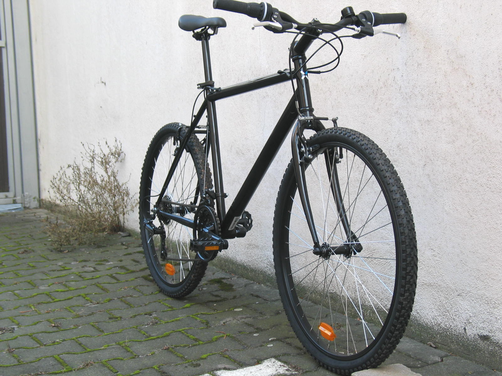

Ich habe fertig :D
steinreiter11.JPG [ 405.76 KiB | 53418-mal betrachtet ]
steinreiter7.JPG [ 404.83 KiB | 53418-mal betrachtet ]
steinreiter2.JPG [ 508.27 KiB | 53418-mal betrachtet ]
steinreiter7175.JPG [ 297.94 KiB | 53418-mal betrachtet ]
steinreiter7166b.JPG [ 375.2 KiB | 53418-mal betrachtet ]
steinreiter7164b.JPG [ 389.67 KiB | 53418-mal betrachtet ]
hat sich doch das linke Pedal verdreht :ohno: ...und das Vorderrad, na, nächstes mal :lol:

Istn Scheissmoped keine Frage.....aber ich hab mir das wesentlich schlimmer vorgestellt....so rein optisch mein ich.

Bildhat mittlerweile 2 gute Bremsen und Bremsgriffe und einen Riser-Lenker
