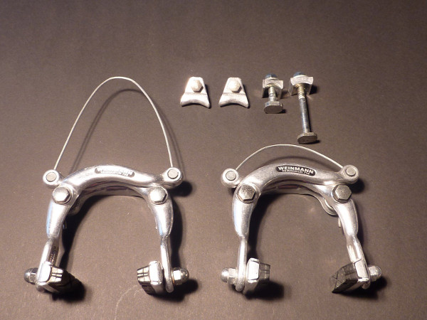

weinmannk.jpg [ 69.14 KiB | 13266-mal betrachtet ]
Die dürfen garnicht gut bremsen, sonst verbiegen sich die Brems-Arme (oder die Vordergabel aus St37).
Ich habe mal ein Bild geklaut, auffällig sind die verschieden langen Brückenseile. Das kurze Seil dürfte besser bremsen.

Was mich halt irritiert hat war, dass die zwei Weinmannbremsen, die ich am Wochenende an verschiedenen Raedern eingestellt habe, mieser bremsen als die Billoscheissdrecksbremsen an anderen Kisten - dann haette man sich den ganzen Mittelzugscheiss ja auch sparen koennen.
