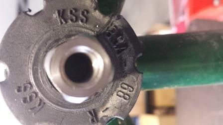

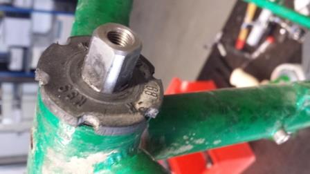

Hallo Profis,
ich möchte gerne das Tretlager aus meinem Fahrrad ausbauen.
Ich hab mir das auch nicht ganz so schwer vorgestellt.
Allerdings sitz ich jetzt davor und komm nicht weiter.
Links entfernt
ich weis nicht wie ich die schwarzen kappen da runter bekommen soll.
Müssen die überhaupt runter?
ich habe hier im Forum und auch bei Google keine info gefunden die mir da jetzt hilft.
Oder muss ich die dinger einfach mit gewalt irgendwie runter reißen?
Vielen Dank schonmal

Upps... Sorry
war nicht meine absicht ich dachte das es so am besten ist und habe dann via google die seite gefunden.
also starte ich hier den zweiten versuch. :vrlgn:
20140618_180144(1).jpg [ 23.59 KiB | 5920-mal betrachtet ]
20140618_180124.jpg [ 23.13 KiB | 5920-mal betrachtet ]

Das sind die Lagerschalen. Die haben ein Gewinde und sind in das Tretlager eingeschraubt. "Irgendwie rausreißen" käme also dem Tod des Rahmens gleich.
BeitragVerfasst: Do 19. Jun 2014, 18:22
FAG Standard ist das. Dafür gibt es auch ein Werkzeug. Kauf lohnt sich für einmaliges Ausbauen nicht wirklich.
Ich hab das Werkzeug trotzdem in meiner Sammlung. :sing:
Also ab in den Radladen. Ausbauen kann nicht die Welt kosten.

Hmm... Wasserpumpenzange ist keine Option?
Werden die einfach runter gedreht oder muss ich auf der anderen Seite was dagegen drehen?
Vielen Dank schon mal hat mich auf jeden Fall schon weiter gebracht.

Die Frage ist warum du es ausbauen willst und was du dann damit vor hast. Wasserpumpenzange kann funktionieren, muss aber nicht. Schöner wird das Innenlager dadurch in keinem Fall. Definiere "solche Räder". Letztlich braucht man beim Fahrrad für einige Dinge Spezialwerkzeug.
BeitragVerfasst: Do 19. Jun 2014, 20:42
Wenn überhaupt, würde ich das im Schraubstock einspannen und den Rahmen drehen. (Drehrichtung beachten) Kann aber auch Schiefgehen. Kunststoff eben.
FAG war in 80/90igern schon verbreitet im unteren Preissegment. "Made in Germany" eben. Am Ende ist das aber auch nicht schlechter, als die Shimano-Lager.

BSA Gewinde muss es haben und 68mm Gehäusebreite. Außerdem sollte die Achslänge und der Achstyp (also Vierkant) mit dem jetzigen übereinstimmen. Werkzeug brauchst du aber für alle. Innenlager speziell für Rohrzangen gibt es nicht :lol:

Auch hier gilt wieder: nur sehr viel Hitze (richtiges Hartlotgerät) löst festgebackene Schraubverbindungen.
Wenns ans Schrauben geht, es gibt übrigens noch ein besseres Werkzeug:
http://shop.goldsprint.de/product_info. ... ring.html&
Ist eigentlich für Miche Ritzelträger gedacht, hat aber auf der Rückseite eine andere Zahnung, die sich super auch für
Tretlager eignet.
BeitragVerfasst: Di 31. Mär 2015, 16:49
Beiträge: 164
Wohnort: Hannover / Earth
Wenn diese Plastikschalen richtig fest sitzen hilft ein dicker Heissluftföhn und der 5 kiloHammer .
Im Ernst . Plastikschalen richtig heiß machen und rausprügeln , alles andere ist da nur Zeitverschwendung . Wenn das fettfrei montiert wurde hilft da kein Werkzeug zum drehen , und das gewinde im Rahmen wird auch nicht von den relativ weichen schalen beschädigt.
