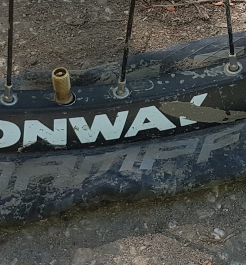

Hallo
Ich habe jetzt schon den 3.Platten an meinem MTB jetzt entweicht die luft aus dem Ventil ich könnte kotzen :motz: kann ich da was machen oder ist der Schlauch jetzt Schrott?

Wenn das Ventil im Eimer ist dann siehts schlecht aus.
Wieviel Bar hast du den jeweils in deinen Reifen rein?
Woran lagen die anderen Platten jeweils?
Du kannst über den Schlauch im Wasser Trick nachschauen wo da Loch jeweils war und so auch in den meisten Fällen feststellen warum du wieder einen Platten hast...

Auch wenn's schon lange her ist:
Als erstes prüfen, ob das Einschraub-Ventil locker ist, das kann man mit einem schmalen Schraubendreher (oder besser dem Adapter dafür) festdrehen. Das ist oft die Hauptursache.
Meiner Meinung nach, sollte man aber ein paar solcher Einschraub-Ventile immer dabeihaben, kann man notfalls in die Geldbörse stecken.
Wenn's also immer noch undicht ist, ein neues Einschraub-Ventil nehmen.
Hilft auch das nicht, befindet sich das Loch dicht am Ventil, da hilft ein Flicken nicht viel weiter.
Doch jeder Fahrradkurier und Alltagsradler hat in der Regel ein bis zwei Ersatzschläuche und Pumpe dabei. Nicht lange rumsuchen und fummeln, Rad ausbauen, Mantel runter (vorher auf durchstechende Teile abtasten) neuen Schlauch leicht aufpumpen, vor dem Aufziehen in den Mantel einlegen, Mantel mit Schlauch erst mit dem Ventil (grade!) einsetzen und Mantel mit Schlauch halb auf die Felge ziehen. Danach die andere Hälfte auf die Felge drücken - aufpumpen. Fünf bis sechs bar in der Regel, bei Rennrädern um neun Bar. Wichtig: Schief sitzende Ventile reißen leicht ab!
Geübte schaffen das in etwa 5 bis 7 Minuten, ohne das Rad auf den Kopf zu stellen.
Später zuhause in Ruhe den beschädigten Schlauch flicken
