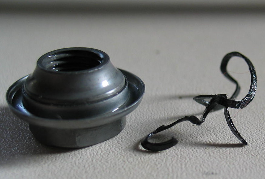

Doch die Achslager machen Geräusche, es klingt ein bisschen nach einem Sandkorn. Also Lager auf, das fängt ja gut an...
Es ist kein Sandkorn, das war in der Nabenhülse:
cbild1span.JPG [ 91.08 KiB | 28811-mal betrachtet ]

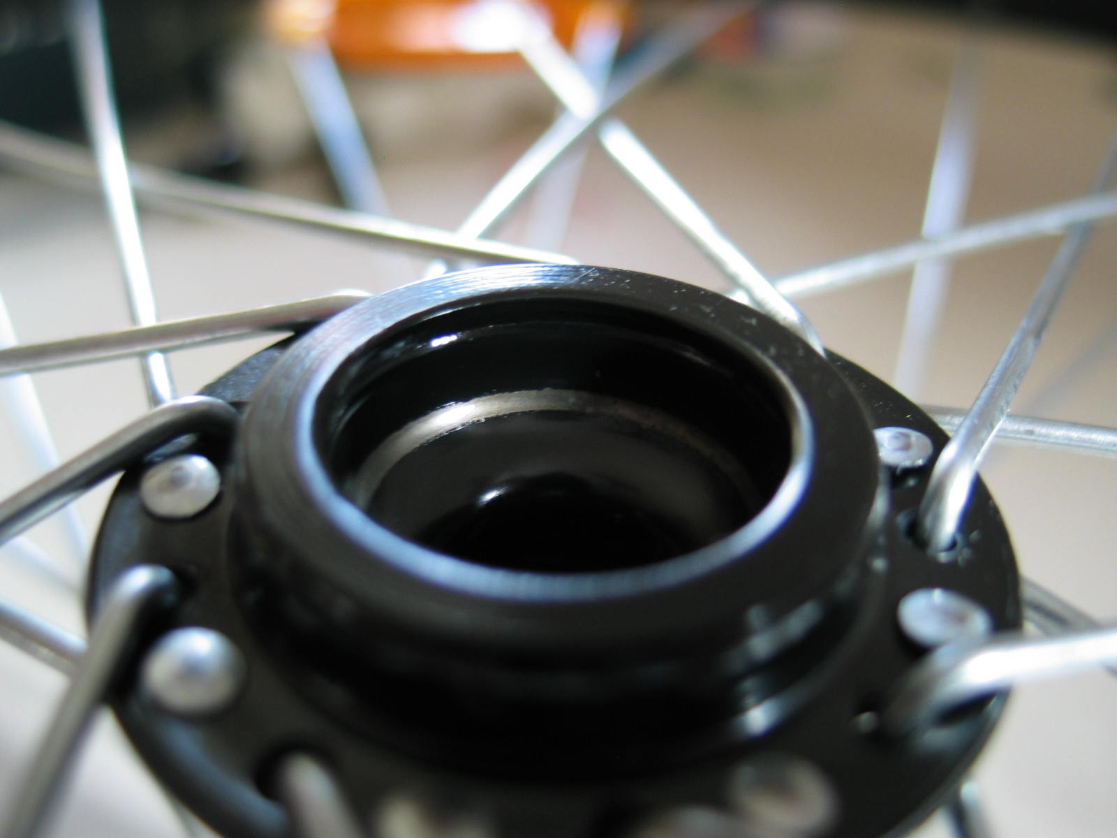

Die Nabe ist komplett aus Stahl und komplett lackiert. Die Kugeln haben sich ihren Weg freigewalzt, der fehlende Lack ist im Fett.
cbild2lagerschale.JPG [ 151.02 KiB | 28811-mal betrachtet ]
Vor Jahren hat ein Freund das Vorgängermodell gekauft, nach zweistellig wenigen Kilometern war eine Kugel im Vorderachslager geplatzt. Das habe ich dann mit einer Kugel weniger wieder zusammengebaut. Weit gekommen ist er mit dem Rad nicht ...doch es war am Ende nicht das Lager.
Ich habe noch alle Kugeln, also das Lager wieder zusammengebaut. Dann zentriert, die Nippel drehten sich nur sehr unwillig auf den Zinkspeichen. Die Felge hat die extrem hohe und sehr ungleichmäßige Speichenspannung überlebt, und läuft jetzt in allen Dimensionen inerhalb +-1mm.
Das Laufrad wiegt (mit Schnellspanner und Felgenband) 1040g trotz Stahlnabe und 36 Speichen... , der Reifen 820g, der Schlauch 190g. Ah, und die Felge ist eloxiert, das macht man eigentlich nicht mehr, weil es die Spannungsrissbildung an den Speichenlöchern begünstigt.
Noch eine Anmerkung zur Nabe. An dieser Nabe dreht sich wirklich alles lustig um seinen eigenen Mittelpunkt: Die Flanschaußenkante anders als die Lochkreise, die Hülse eiert vor sich hin ...alles in jede Richtung. Und ich dachte erst die Speichenlängen wären ungleich ...in den Nippeln sichtbar. Die Nabe ist von Joytech, die bauen sowas zum Spaß.

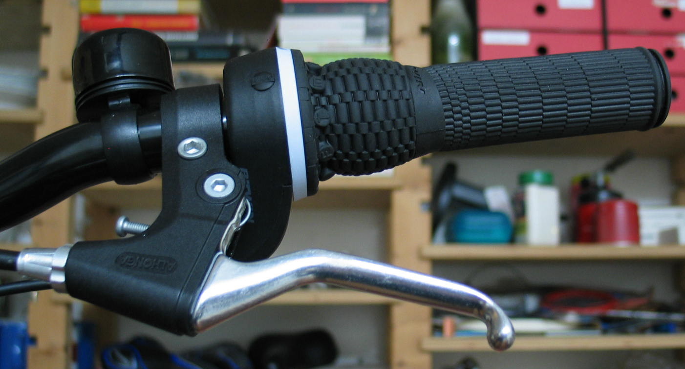

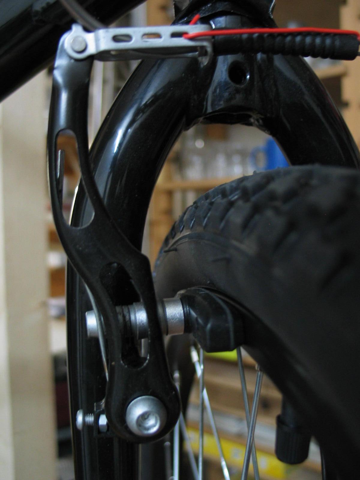

Dritte Folge: Die Bremsanlage
Da will ich am Anfang festhalten, daß die Bremsanlage im Lieferzustand durchaus ihren Job macht. Die Beläge treffen die Felgen, die Schrauben sind fest, die Symmetrie ist eingestellt. Gefährlich ist da nix, das bremst schon.
Da ich aber viele Shimano Bremsanlagen habe, erst Deore, dann die bauähnlichen T4000, weiß ich natürlich wie schön V-Bremsen sich anfühlen können. Die haben einen guten Druckpunkt, man fühlt im Hebel was die Beläge machen. Auch die Selbstzentrierung lässt sich zuverlässig einstellen und funktioniert auch mit niedriger Einstellung der Federspannung noch zuverlässig. Die Shimano-Züge flutschen als wären die Seile frei gespannt. Ein Freund von mir fährt Avid SD7, die sind mindestens besser, und zudem kriegt der auch Cantis aus den historischen Top Gruppen so gut restauriert, daß man mit geschlossenen Augen V-Bremsen fühlt. Ich bin noch nie vorher so tolle Cantis gefahren.
Am Steinreiter ist das erstmal nicht so schön, eher gewöhnlich brauchbar. Also wird komplett neu aufgebaut, da geht sicher noch was. Die Züge machen irgendwie den Eindruck als wären die mit Harz geschmiert. Also nehme ich die aus den Anschlägen und versorge sie mit reichlich AnyÖl. Jetzt flutscht das, die Oberflächenstruktur der unbearbeiteten Verseilung der einfachen Zinkseile bleibt natürlich fühlbar.
bild4bremsarm.JPG [ 129.29 KiB | 28764-mal betrachtet ]
wie schon geschrieben, Aluminium ist an dem Rad selten, das ist gestanztes und tiefgezogenes Stahlblech, warum auch nicht. Der rote Draht hält den Faltenbalg fest, der bleibt nicht auf der Nudel stecken. Der Reifen hatte auch knapp über der Felgenkante solche Gummi-Nupsies ringsum, die machten ein lustiges Geräusch an den Bremsschuhen.
Wie ich da so an den Zügen fummle verliert sich die Zentrierung der Bremsarme. Ich weiß ja schon was ich finden werde, also schraube ich die gleich ab. Gelagert sind sie klassisch, also direkt auf den Cantisockeln. Die aktuellen Shimano haben gebuchste Lager. Drei der Sockel sind knochentrockene Sandstrahloberfläche, der Sockel hinten links ist amtlich gefettet. Ich weiß ja nicht, aber wenn ich an meiner Montagestation Fett zur Verfügung habe, dann nehme ich den Pinsel und fette gleich alle 4. Das kostet genau 2,7 Sekunden mehr, als nur einen zu fetten. Vor allen Dingen ist eine Sandstrahloberfläche der ideale Nährboden für Rost, daß da noch kein Rost ist spricht für den Vertriebsweg, in knochentrockener Winter-Hallenluft gelagert, in geschlossenen Kasten LKW befördert. Nach nach etwas AnyÖl in die Federspirale, ordentlichMoS²-Fett auf die Sockel und einigem Gerüttel laufen die Bremsarme nun frei.
Für einen sauberen Druckpunkt müssen die Beläge ganzflächig die Felge treffen. Irgendwelche Schulmeinungen von Schrägstellungen - toe in oder so - entstammen der Zeit ratternder Vorderrad-Cantis. Das war aber eine Problemkombi aus 1" Gewindegabeln und Zughalter am Lenkervorbau.
Ich stelle die Beläge in Position und ziehe sie abschließend fest, indem ich kräftig am Bremshebel zupacke und die Belaghaltemutter auf, und dann ganz zu drehe. Damit ist auch der Einfluß des Spiels in der Bremsarm-Lagerung und der Elastizität der Cantisockel am Rahmen aufgehoben.
cbild3bremsgriff.JPG [ 136.34 KiB | 28764-mal betrachtet ]
Aluminium ist an diesem Rad eine seltene Erscheinung, hier ist ein bisschen.
Jetzt bremst das so gut, wie ich das mit dem gegebenen Material für möglich halte. Die Kunststoff-Gehäuse der Bremshebel sind sehr weich und auch die Alhonga Beläge sind aus weicherem Gummi als die gleich Aussehenden, die Point vertreibt. Stehen auch verschiedene Nummern drauf. Die Dosierbarkeit ist sehr ordentlich. Allerdings werde ich in der Anfangszeit einen Schraubendreher mitnehmen müssen, die Zentrierung ist mit diesen Federn nicht sonderlich konsistent. Shimano verwendet Federn mit deutlich steilerer Kennlinie, wenn ich da einen Arm zur Felge drücke springen die Arme von selbst zur Mitte zurück. Am Steinreiter klappt das nicht, ich werds berichten.

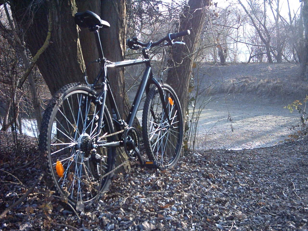

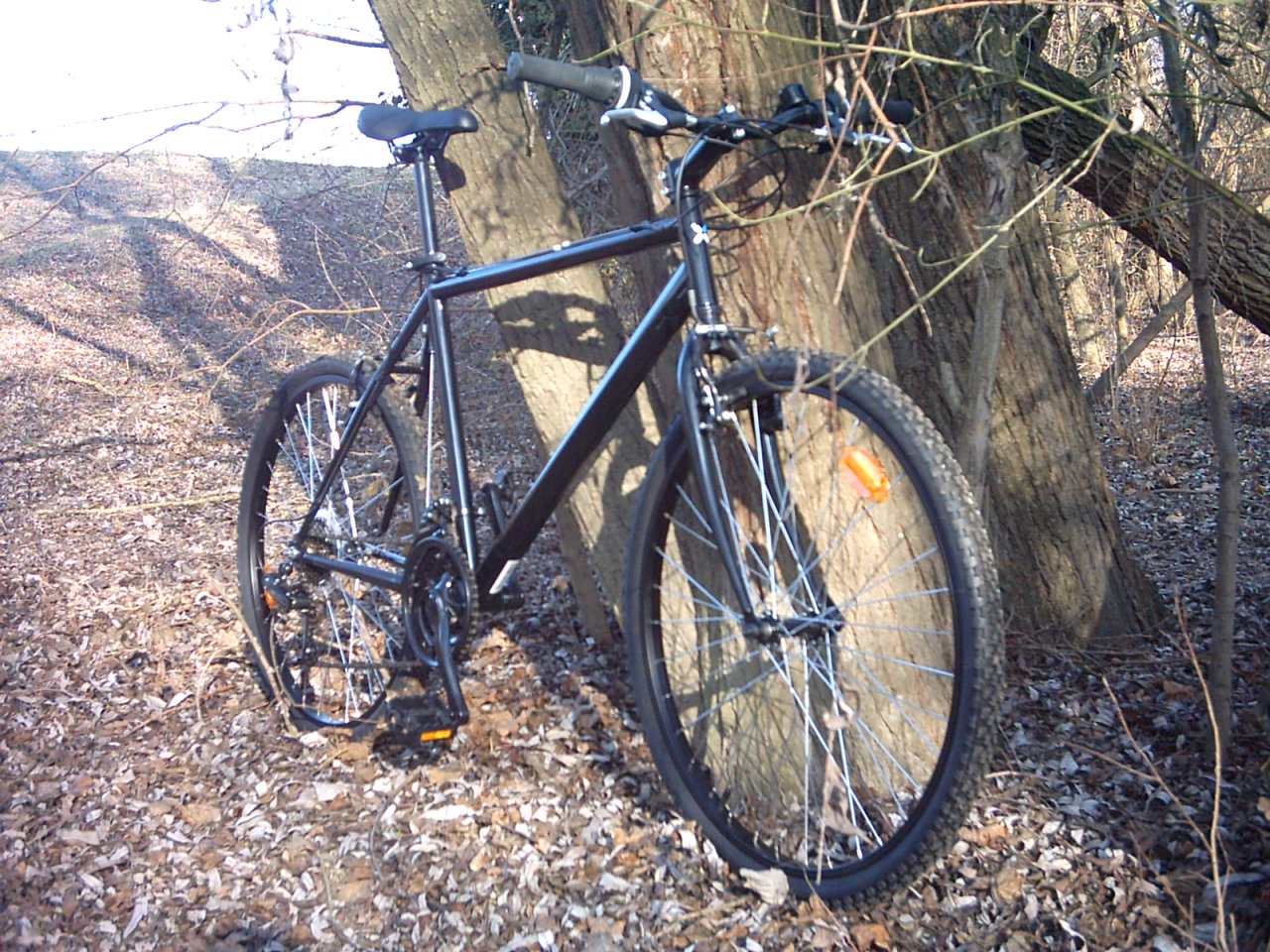

BeitragVerfasst: Mi 15. Feb 2017, 17:11

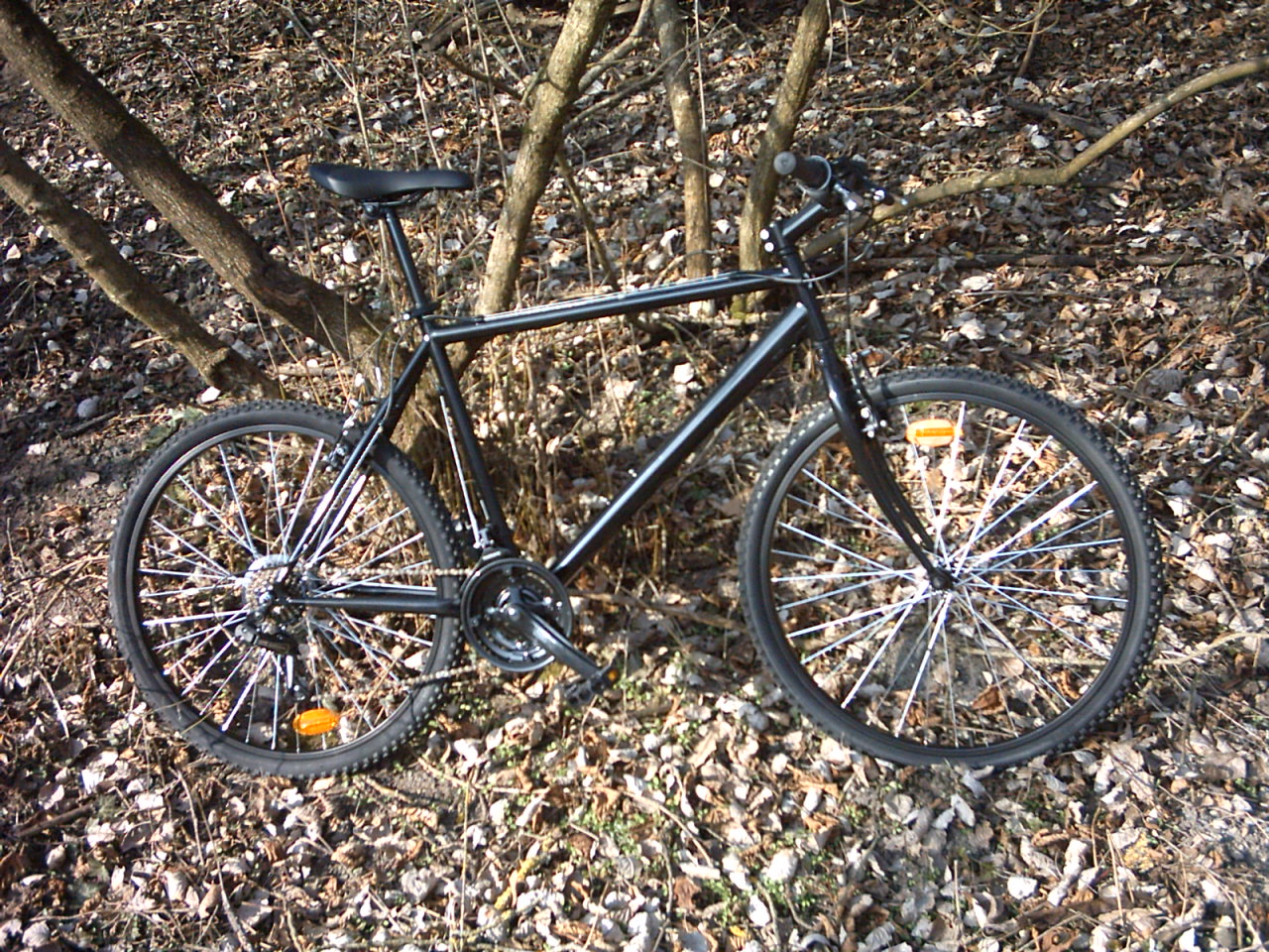

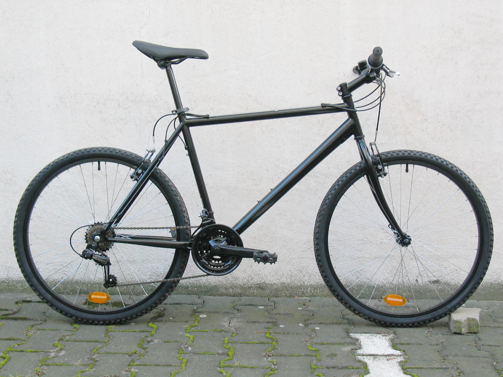

Ich habe fertig :D
steinreiter11.JPG [ 405.76 KiB | 28686-mal betrachtet ]
steinreiter7.JPG [ 404.83 KiB | 28686-mal betrachtet ]
steinreiter2.JPG [ 508.27 KiB | 28686-mal betrachtet ]
steinreiter7175.JPG [ 297.94 KiB | 28686-mal betrachtet ]
steinreiter7166b.JPG [ 375.2 KiB | 28686-mal betrachtet ]
steinreiter7164b.JPG [ 389.67 KiB | 28686-mal betrachtet ]
hat sich doch das linke Pedal verdreht :ohno: ...und das Vorderrad, na, nächstes mal :lol:
bontrager_gusset.JPG [ 109.93 KiB | 28684-mal betrachtet ]
Hommage an Keith Bontrager, ein Gusset vom Steuerrohr zum Unterrohr

Istn Scheissmoped keine Frage.....aber ich hab mir das wesentlich schlimmer vorgestellt....so rein optisch mein ich.

Was spricht dagegen den Sattel halbwegs gerade zu stellen?

Optisch finde ich die Moehre gar nicht so schlecht, danke fuer den Thread - gefaellt.
Gripshifter sind fuer mich ein No-Go, muesste ich sofort wechseln.

Erstmal danke für Eure Anteilnahme und die Blumen, ist mir ein Vergnügen.
PiQuadrat hat geschrieben:
Nichts, wenn Dein Humaninterface zu geraden Sätteln kompatibel ist. Bei mir ist das die Kombi aus meinem Rücken, der relativ lange Sitzhaltungen mag, zusammen mit meinem Becken und meinen Weichteilen. Auf geraden Sätteln kippt mein Becken unangenehm (für den Rücken) nach hinten. Ich bin wohl der Kandidat für SQlab Stufensättel.
elHuron hat geschrieben:
voll korrekt
Da war ich mir nicht sicher, jetzt bin ichs. Meine Einstellung zu Kettenschaltung steht ja schon auf >AUS<, gäbs nur Gripshift wäre der Stecker aus der Dose.

Bildhat mittlerweile 2 gute Bremsen und Bremsgriffe und einen Riser-Lenker
