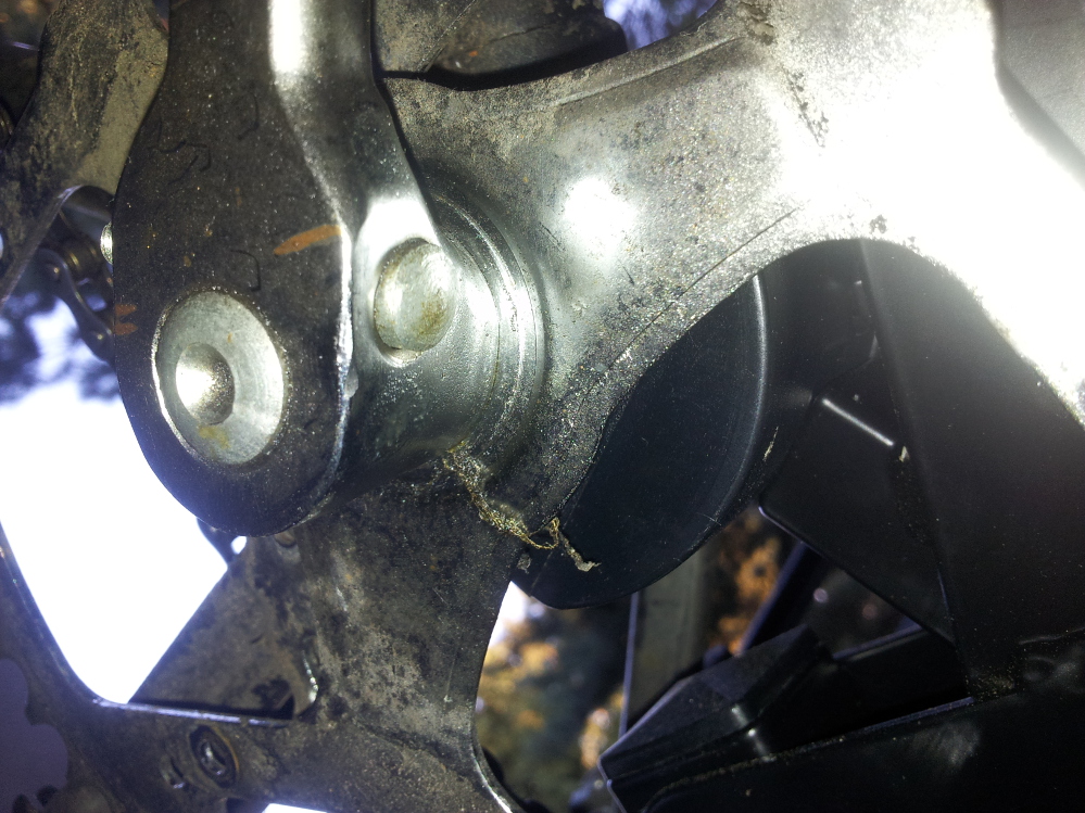

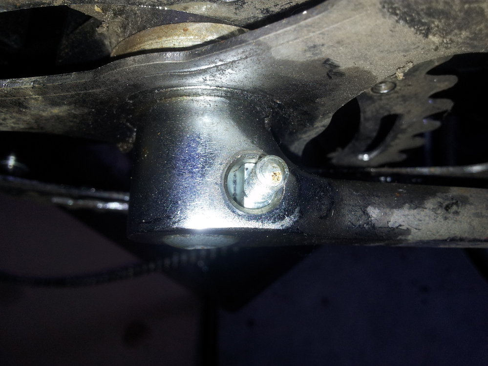

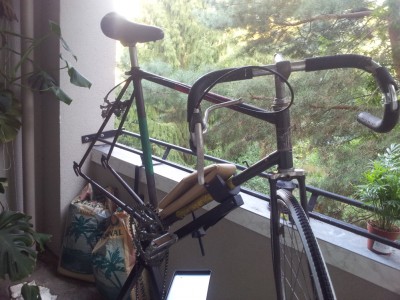

@ mistfink: Ich habe noch mal ein paar Bilder gemacht!
Erstes und zweites Bild ist von der Kurbel oben und unten.
Drittes Bild ist die ganze Gurke.

Dateikommentar: Dit janze Dingen.
Rad.jpg [ 478.68 KiB | 23824-mal betrachtet ]
Dateikommentar: Der Kopf von der Schraube in der Kurbel.
Kurbel-Schraubenkopf.jpg [ 397 KiB | 23824-mal betrachtet ]
Dateikommentar: Die Schraube in der Kurbel.
Kurbel-Schraube.jpg [ 360.2 KiB | 23824-mal betrachtet ]
