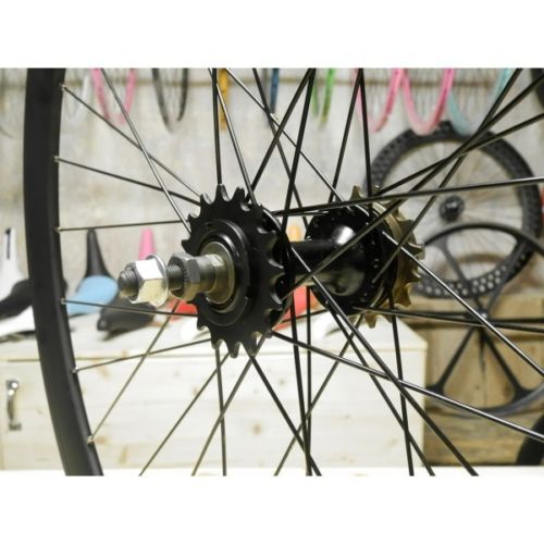

Für neue Laufräder hast Du zwei Möglichkeiten.
1 : Rahmen auf 120mm aufweiten. Das erfordert mindestens soviel Hingabe und Geduld wie an den Speichen zu drehen. Wichtig ist nicht nur, daß das Hinterad dann reinpasst, sondern auch, daß es mittig sitzt; und nicht zu vergessen, die Ausfallenden sollten auch nachgerichtet werden. http://www.sheldonbrown.com/frame-spacing.html
2 : Du kaufst ein Hinterrad für Mehrfach-Schraubkranz, und entfernst die Spacer auf der Achse. Bei manchen Naben sollten so 110mm möglich sein. Allerdings mußt Du dann auch an die Speichen, denn die Felge muß wieder mittig zentriert werden.
Eventuell geht das auch mit einem Singlespeed Hinterrad, Spacer raus und/oder dünnere Kontermuttern (von einer Mehrfach-Nabe).
$_12.JPG [ 39.26 KiB | 32933-mal betrachtet ]
...da sind Spacer, die man wegmachen kann.

Die Idee eine Fahrradwerkstatt zu fragen ist sicher eine Gute, nicht nur für Speichenarbeiten. Es soll Mechaniker geben, die die Einbaubreite mal schnell mit grobem Griff ändern, und auch das Richtwerkzeug für die Ausfallenden da haben. Andere machen das kategorisch nicht, können aber im Zentrierständer 8er wegzaubern. Einen guten Laden mit gegenseitiger Freundlichkeit sollte jeder Radbesitzer pflegen. Ein Spezial-Werkzeug nur zu kaufen, um es einmal in 10 Jahren zu benutzen, ist nicht toll. Ich denke da z.B. an das Werkzeug fürs Freilaufritzel. Dazu ist es manchmal eine Qual, im WWW nach schlechten Bildchen und unvollständigen Beschreibungen Bauteile zu finden. Der Link von >nachtregen< ist da eine rühmliche Ausnahme. Dort kostet der Laufradbau übrigens 32,50€ plus Versand. Mit einer Werkstatt in Deiner Nähe fallen die Versandkosten weg.
Mein Bild gehört zu einen Billig-Laufradsatz auf Ebay, da sieht man zumindest, daß da auf einer Seite ein Spacer ist, den man wegmachen kann. Was man nicht sieht ist die andere Seite... ...wenn da auch ein gleich breiter Spacer wäre könnte ich jetzt sagen: das ist Dein beinahe fertiger Laufradsatz ...aber so sage ich besser nichts. Auf dem Bildchen sieht man auch die Dicke des/der Spacer nicht. Da kann das Telefon helfen, oder die Fahrradwerkstatt Deines Vertrauens.
