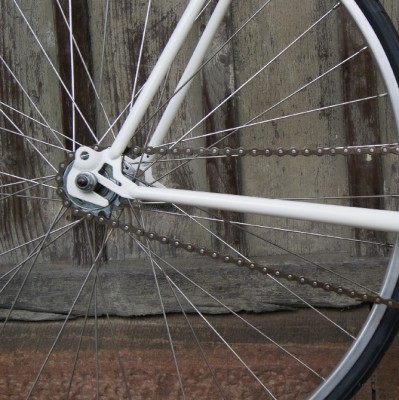

Hallo zusammen,
habe da mal eine Anfängerfrage zu meinem Ausfallende(Peugeot) siehe Foto!
Würde gerne mein Singlespeed zum Fixie umbauen, geht das mit meinem Ausfallende(wegen Kette spannen)???
Danke Gruß Peter
Peugeot Fixie.JPG [ 419.72 KiB | 8197-mal betrachtet ]
BeitragVerfasst: Mi 17. Nov 2010, 19:20
jupp
BeitragVerfasst: Mi 17. Nov 2010, 19:21
+1
BeitragVerfasst: Mi 17. Nov 2010, 19:24
Nur solltest du die Kette kürzen (4 Glieder?), damit du nach hinten Raum zum
spannen hast. Die Kette wird ja mit der Zeit länger statt kürzer.
BeitragVerfasst: Mi 17. Nov 2010, 19:25
2 glieder, bei kürzer fällts rad raus. oder mehr zähne am ritzel. 17er statt 16er, je nach kettenblatt vorne gibt das dann auch gleich genug skidpatches.
BeitragVerfasst: Mi 17. Nov 2010, 19:34
North hat geschrieben:
...hinten kommt noch ein anderes Laufrad mit neuem Ritzel rein!
BeitragVerfasst: Mi 17. Nov 2010, 19:37
jo, auf die richtige einbaubreite achten!
