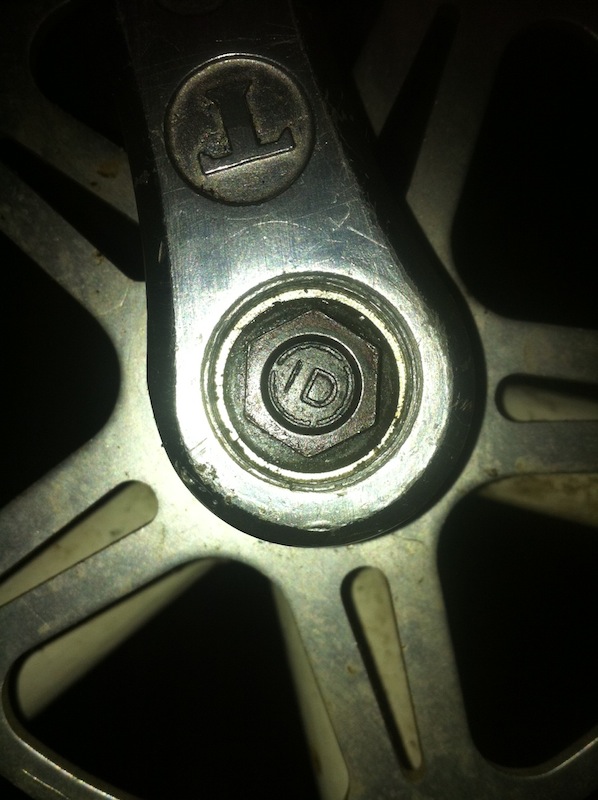

so sieht das ding aus.....

aber warum passt der abzieher nicht?
sind die nicht genormt?
 Betreff des Beitrags: Re: Kurbel abziehen?
BeitragVerfasst: Mo 21. Feb 2011, 18:43
Wuerde vielleicht erstmal die Schraube da rausdrehen, oder? :roll:

sowas nennt man wohl epic fail.
hab das halt noch nie gemacht und gedacht das geht mit der schraube....fuck :(

Für die Abzieher bzw. Gewinde gibt bzw. gab es 3 verschiedene "Standards":
Campagnolo- 22mm, am gebräuchlichten und auch heute von
so gut wie allen Herstellern benutzt
T.A.- 23 mm, von Spécialités TA verwendete Gewinde, brauchen
einen speziellen Abzieher
Stronglight- 23,35mm, des öfteren gesucht und in der Bucht für
teuer Geld verkaufter Abzieher, Anfang der Achziger Jahre ist
meines Wissens nach Stronglight auch auf den Campa-"Standard"
gewechselt.
Wenn er "normale" Abzieher nicht passt und Du keine Devotionalien
zu der Kurbel pflegst, das Kantholz nichts hilft, würde ich sie ab-
sägen. Der Kauf eines seltenen Abziehers kommt Dich mit Sicher-
heit teuer als eine gute, gebrauchte Kurbel....
