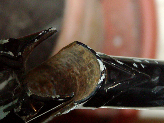

...oh du meine kleine stahlschlampe!,aufregend und erotisch war die zeit mit dir,in einigkeit haben wir uns den weg gebannt,ich das gehirn und du die rotation,haben unzählige asphaltkriege geführt,nichts rotes konnte uns aufhalten,lustig war das skidden mit dir,!!!
...in meinem herzen fährst du ohne lkws,pkws und rote signale!!!...auf ewig gut gefettet lass es dir gut gehen!!!Adieu ma chérie!!!
Minta :dank:
PICT0024.JPG [ 197.25 KiB | 5464-mal betrachtet ]
PICT0021.JPG [ 179 KiB | 5465-mal betrachtet ]
PICT0020.JPG [ 213.32 KiB | 5465-mal betrachtet ]

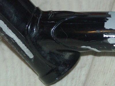

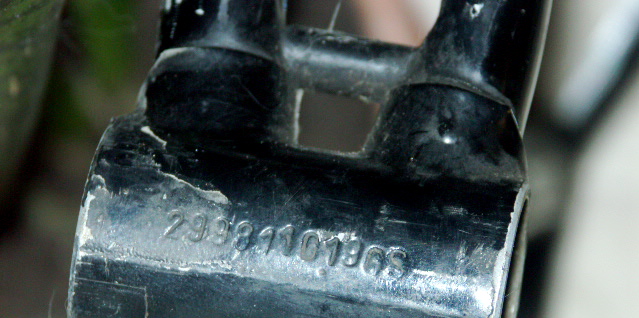

gravuren, muffenart, stützendurchmesser, bild vom tretlagergehäuse von unten
BeitragVerfasst: Sa 13. Feb 2010, 23:47
...verstehe :mrgreen: !!!
...bilder setz ich in 10min rein,...!!!
M.
PICT0023.JPG [ 185.77 KiB | 5327-mal betrachtet ]
PICT0022.JPG [ 161.63 KiB | 5327-mal betrachtet ]
PICT0021.JPG [ 151.73 KiB | 5327-mal betrachtet ]

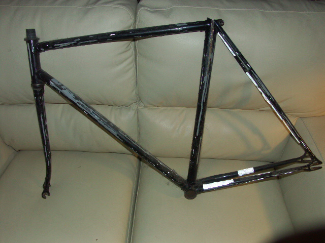

BeitragVerfasst: So 14. Feb 2010, 00:05
...M
PICT0026.JPG [ 181.04 KiB | 5327-mal betrachtet ]
PICT0025.JPG [ 173.36 KiB | 5327-mal betrachtet ]
PICT0024.JPG [ 185.04 KiB | 5327-mal betrachtet ]

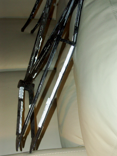

BeitragVerfasst: So 14. Feb 2010, 00:30
...habe gerade uraltbilda gefunden...M
PICT0058_2.jpg [ 477.14 KiB | 5319-mal betrachtet ]
PICT0025_2.jpg [ 676.08 KiB | 5320-mal betrachtet ]

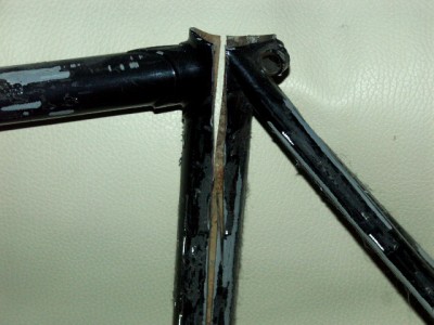

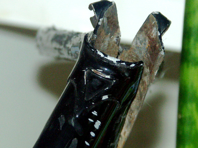

Die Kettenstreben haben doch ne Brücke... Und die ganze Art sieht eher standart aus
Ok.. muss mich korrigieren ... sagen wir was semiproffessionelles :)
Ich vermute mal, dass dieser Rahmen im Auftrag eines hochklassigen Amateurvereins gebaut wurde

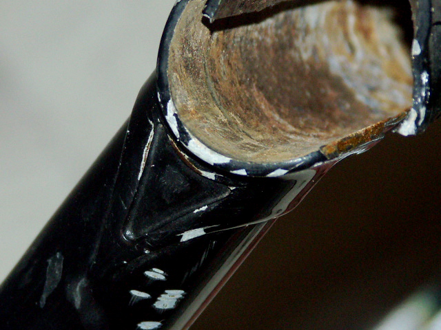

Schöner leichter Columbus SL Satz ( an die 0,5mm dünn an den dünnsten Stellen in der Mitte und nur doppelt endverstärkt, das ist warum das Ding gerissen ist) mit passenden Muffen und erstklassigen Zeus Ausfallenden... Ein Rahmen für Madison und Scratch Fahrer...
Das Ganze war wahrscheinlich noch in der Vereinslackierung... Doch warum hat sich der Rahmenbauer nicht mit Gravuren verewigt ?
ost-team mit undercover west-material... ? sponsoring-geschichten... ?
Naja wir behalten es als sexy schwarze Mamba des Herrn Minta in Erinnerung und das sollte reichen :) !
EDIT: Hammer Radstand :D ! Auf der Straße Gabel-Aufsetzer gehabt ? Overlap Probleme gehabt ?
BeitragVerfasst: So 14. Feb 2010, 00:53
Müders hat geschrieben:
Die Kettenstreben haben doch ne Brücke... Und die ganze Art sieht eher standart aus...okay... :roll:
Ok.. muss mich korrigieren ... sagen wir was semiproffessionelles :)...nicht perfekt is och perfekt!!!... ;)
Schöner leichter Columbus SL Satz ( an die 0,5mm dünn an den dünnsten Stellen in der Mitte und nur doppelt endverstärkt...weshalb Bob der säger auch nur 11sec fürs durchsägen brauchte... :aaah: , das ist warum das Ding gerissen ist) mit passenden Muffen und erstklassigen Zeus Ausfallenden... Ein Rahmen für Madison und Scratch Fahrer...
ost-team mit undercover west-material... ? sponsoring-geschichten... ?...wir werden es nie und nimmer erfahren... :motz:
Naja wir behalten es als sexy schwarze Mamba des Herrn Minta in Erinnerung und das sollte reichen :) !...in der tat so wollen wir es... :D
EDIT: Hammer Radstand :D ! Auf der Straße Gabel-Aufsetzer gehabt ? Overlap Probleme gehabt ?...wie denn bei 64kilos... ;) hamma radstand allerdings!!! :cool: ...sicher wie ne schlange!!!...
