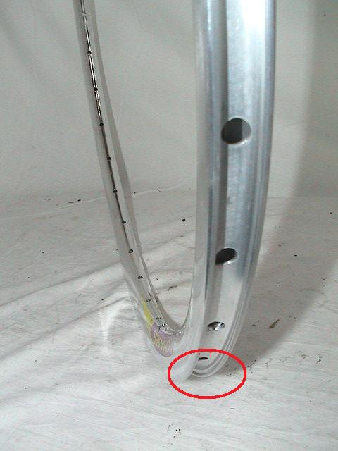

BeitragVerfasst: Do 13. Jan 2011, 16:12
Die hab ich schon gesehen, aber das eine Bild sieht mir nach einer Schlauchreifenfelge aus, oder?
BeitragVerfasst: Do 13. Jan 2011, 16:21
ist wohl eine Clincher...

BeitragVerfasst: Do 13. Jan 2011, 18:29
Hab ihm ne Mail geschrieben, is ne clincher und ohne abgedrehte bremsflanke, aber durchaus bebremsbar.
