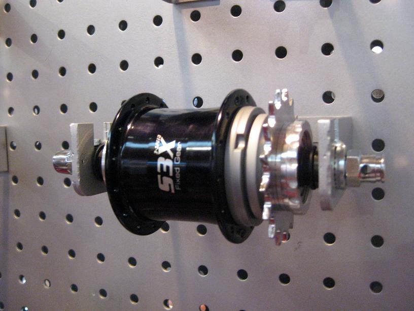

BeitragVerfasst: Mo 7. Sep 2009, 18:44
Sturmey Archer bei der eurobike
Sturmey Archer2.jpg [ 62.84 KiB | 18773-mal betrachtet ]
Sturmey Archer1.jpg [ 73.45 KiB | 18773-mal betrachtet ]
